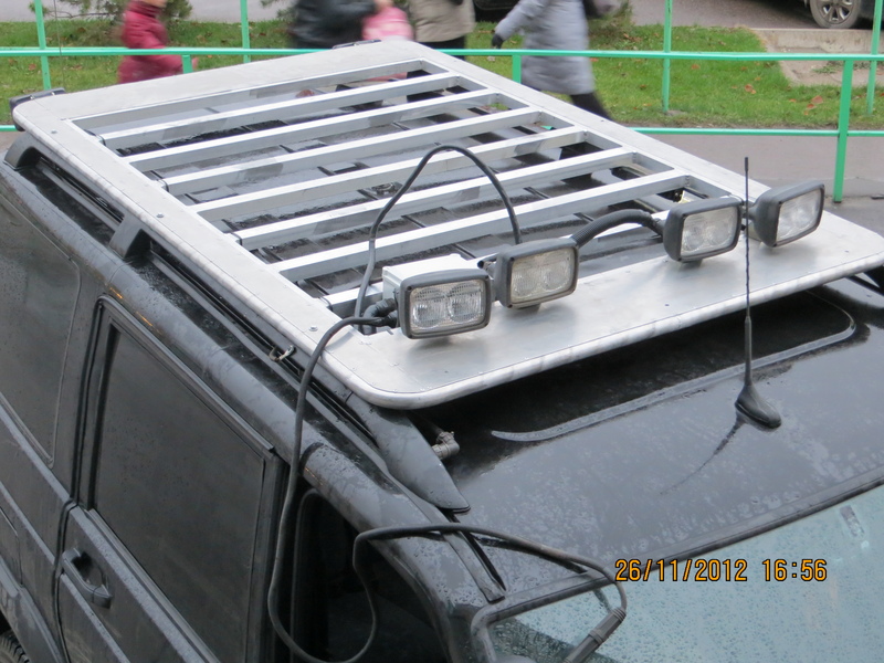

тремя болтами :) с каждой стороны. и ленту в термоусадку - для эстетики :)luchsergey писал(а):да. и болтом насквозь ленту к трубе.а труба у тебя какого размера? моя сильно уж крепкая и тяжёлая однако:40*60*5.
хз какого размера - сделано из стандартных поперечин багажника муравей.
у меня теперь железок от него ненужных - вагон :) :)

я не думаю, что спорт настолько меньше обычного патриота насколько в этом багажнике меньше поперечин чем в моем, например.
видимо, багажник этот из стали делается. и, поэтому, в попытке снизить вес люди уменьшают количество труб и заместо них кладут сетку.
так лучше бы корзину не делали тогда уж.
не понимаю я в чем цимус багажника с корзиной. груз же может быть больше этой корзины. корзина повышает и так запредельную погрузочную высоту. запаску на багажник в одного кидать пробовал?
33-ю :)
я бы за каждый сантиметр высоты боролся бы :)
но, слава аллаху, у меня 33 запаска всего одна- на калитке ездит :), а 235/85 легче раза в полтора, я ее наверх нормально в одного закидываю :)
не знаю, лично мне моя жесткая платформа гораздо больше нравится.
на мой взгляд, такого рода багажник не для рейлингов точно. значит, придется чота мутить по креплению.
ну и так ваще, стилистически - надоели порядком эти багажники аля австралийцы. надо чота свое, самобытное изобретать а не просто копировать.
и вообще, у меня почему-то багажники с корзиной вызывают стойкую ассоциацию с жигулевской классикой, нагруженной рассадой и всяким разным хламом по пути на дачу. а вообще у нас рядом с домом вижу периодически очень бодрую двушку жигули, мужик ее подшаманил, выкрасил в оранжевые цвет, сделал во всю крышу самодельный бокс аэродинамической формы и написал руссо туристо. :) вот с кого пример надо брать, а не с подснежников :)

ну так чо под чехлом у них - я хз. подозреваю, что там платформа :)cruznsk писал(а):а как же каждый сантиметр высоты? ))) Чехол на багажник наверное практично в снегопад. У нас за ноябрь походу весь зимний снег выпал. Каждое утро машина превращается в сугроб :D
нету. открываю заднюю дверь, наступаю на бампер, потом наступаю на органайзер, а потом сразу на крыше оказываюсь. даже подумываю на органайзер какую-нить резинку прибить, чтоб карпет не пачкать подошвами.cruznsk писал(а):У тебя лестница где есть?

Мужики .простите за задержку, но некогда и фотки размещать не умею пока. Обещаю научиться и показать , что получилось. Есть лестница ( внутри салона ,за дверью ) и неколхозный багажник ( вровень с релингами) . Стальной, весит 14 кг.Позволяет перевозить длинномеры до 200 кг. В экспедиции дополнительно ставится верхняя рамка-корзина( весит тоже около 14 кг). В штатном варианте-без корзины-не мешает въезду в гараж :) .

Разница по цене между галогеновыми фарами и сетодиодными нетакая большая, учитывая что светодиодных по количеству надо меньше чем галогеновых. По поводу багажника с сеткой и люстры на крыше, а длинномер ты там возить не буешь?! Я вот отказался от мысли про люстру после того как повозил длинномер летом на дачу!cruznsk писал(а):Хорошая светодиодная оптика в России весч относительно новая а следовательно и дорогая Светит как у локомотив при меньших нагрузках на генератор.

от люстры можно и не отказываться - просто сделать ее ниже уровня платформы.
мне,например, достаточно диодную рейку поставить в качестве переднего света и все :) может, рано или поздно это и произойдет.
все остальные фонари у меня под платформой.
зы. мухобойку доделал седня и покрасил в черный цвет антигравием. чота в этом есть :)
