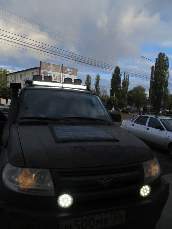

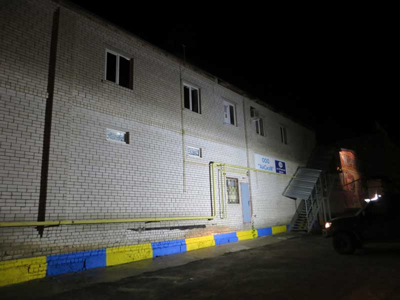

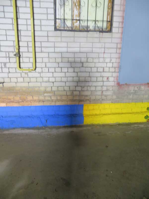

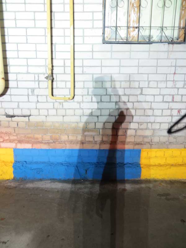

ну... вроде к 20-й странице засветило:
ночные фотки ближе к ночи :)
теперь я точно знаю, как делать не надо :)
следующий этап - задние/боковые фонари по длине треть от балки - в процессе - на них надо будет попробовать учесть полученный опыт и попытаться понять, как делать надо :)
что касается данной балки, то она, скорее всего, тоже будет переделываться.
пока что ее тех. характеристики такие - входное напряжение от 10 до 75 В (в реальности тестировал пока только на 30 В - работала), но надо учесть что нормальным для нее является напряжение порядка 13,6 - 13,8 В при токе около 8,8 А. все что выше - будет рассеиваться в виде тепла в атмосферу, при этом ток стабилизируется на 8,8.
рабочая температура - до 125 градусов. если нагреется сильнее, то ничего страшного не произойдет - диоды будут выключаться, после остывания включаться опять.
при напряжении ниже 12 В люстра начинает потреблять совсем смешной ток, препятствуя разряду аккумулятора. при напряжении ниже 10 В просто выключается и все. наибольшей яркости достигает уже при 13,5 примерно, все что выше - примерно одинаковая будет яркость.
есть возможность подключить управление яркостью, но я этого пока не стал делать. установленное в настоящий момент защитное "стекло" из сатинированного полиметилметакрилата ослабляет световой поток примерно на 30-50%, поэтому скорее всего будет замененно на какое-то другое, на след. неделе будем искать варианты по стеклу.
при постановке не выше уровня платформы капот не засвечивается.
коэффициент цветности как я выяснил зависит от диодов довольно прилично. есть диоды с коэфф. цветопередачи около 85, есть чуть больше 70 (примерно такие же показатели +-70 у китаезов) - но чем лучше коэфф. цветности, тем меньше выход света, поэтому на эту тему я еще покумекаю. для сравнения, у моего ксенона коэфф. цветопередачи всего порядка 58 и спектр при этом рваный до безобразия, что хорошо объясняет почему после диодов ксенон не катит...

- Ep
- Сообщений: 11902
- Поблагодарили: 50 раз
все фото в сравнении на одной выдержке/диафрагме
1) китайские диоды на бампере
2) штатный ближний
3)люстра галоген
4) люстра ксенон
5) диодная люстра
как видим, по сравнению с диодным светильником с первой страницы слегка подрезали пучок по вертикали. по горизонтали получилось более чем:
интересный эффект дала диодная балка - в ее свете мы становимся вампирами - почти не отбрасываем тени :)
я считаю, что это здорово для езды по лесу
для сравнения, ксенон:
если сравнивать балку со стеклом и без, то стекло дает некоторое снижение светового потока в центре и некоторую добавку его на периферии, то есть делает свет еще более диффузным. но чота мне подсказывает, что более диффузным его делать уже не надо :)
2) штатный ближний
3)люстра галоген
4) люстра ксенон
5) диодная люстра

- Ep
- Сообщений: 11902
да стекло пофик какое ставить. хоть самое что ни на есть стеклянное.AVG 512 писал(а):Как вариант комплектовать или учитывать при заказе,стекло матовое или прозрачное .
надо будет еще рифленку попробовать, чо она покажет.
вся "проблема" из-за того, что я не хотел потроха люстры раньше времени показывать :) но чую глупости это все. кому надо, разберут :)
в процессе изготовления этой балки возникло несколько интересных технологических решений, и я думаю они еще будут возникать. с их учетом конструкция следующих будет доработана.
сейчас главное - с характеристиками диодов определиться.
