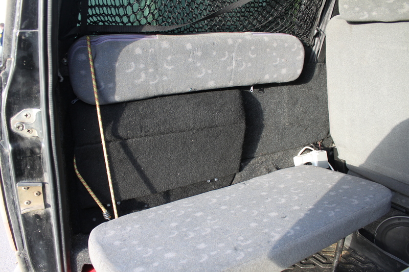

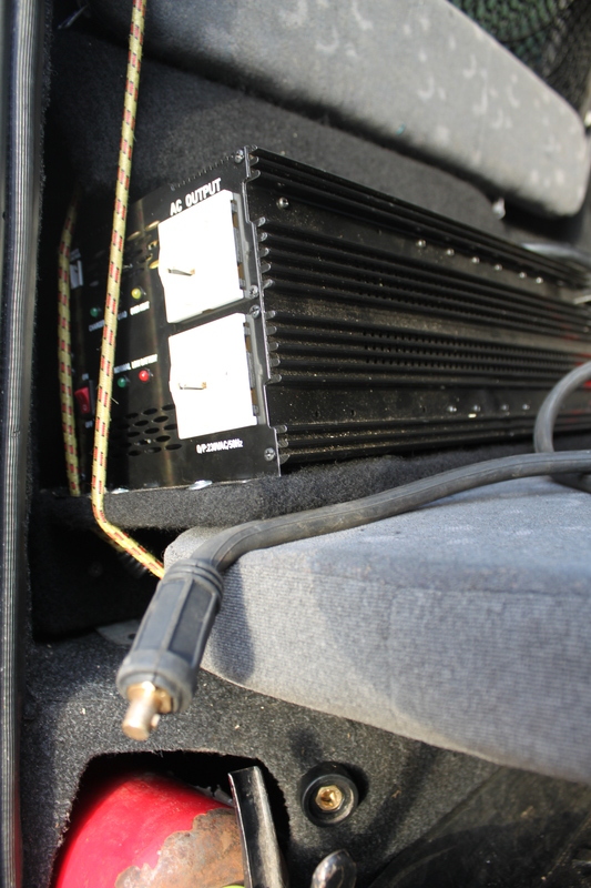

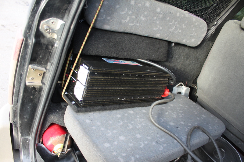

Сдесь выложил фотки с установленным инвертером за левым задним крылом
http://www.uazpatriot.ru/forum/tretiy-r ... 70-90.html
