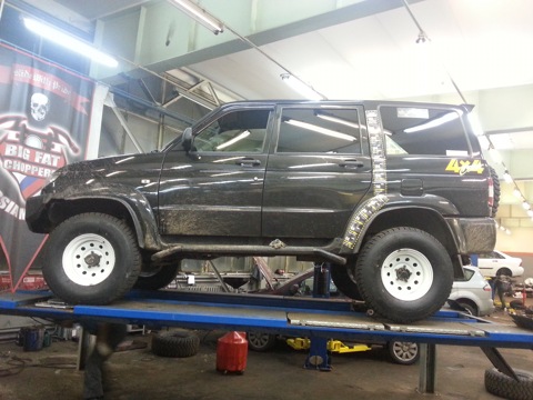

Victor38 писал(а):Мост двигать надо, но это просто
Это кому было?
Если мне, нет, не надо, все и так ок.
PS: пардон, забыл уточнить, подрезаны передние арки на 2 см.

Feanor
Сообщений: 3432
Откуда: Москва, Коньково
Сообщение Feanor » Сб дек 08, 2012 10:59
Лука писал(а):Всем добрый вечер, будьте добры подскажите если сделать лифт кузова 50мм и лифт подвески 50мм 285/75/16 встанут или будут задевать
У меня лифт подвески 60мм стояли 33"12"15" без проблем, но на диске с -19 вылетом.
Сейчас стоит озвученная резина естественно тоже без проблем.
/Ого/
Сообщений: 6754
Откуда: Москва (Ясенево)
Сообщение /Ого/ » Вс дек 09, 2012 00:55
Вить, ну что ты человека обманываешь? У тебя арки подрезаны.
Я вот себе арки не резал, мост подвинул на 15мм.
