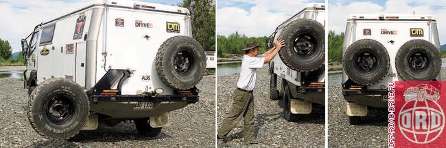

Весьма интересная темка, так как сейчас продумываю конструкцию калитки на сотый швеллер, которым я несколько модифицировал задний бампер.
Основное условие - возможность упираться запаской в препятствия, без ущерба для всей конструкции и задней двери.

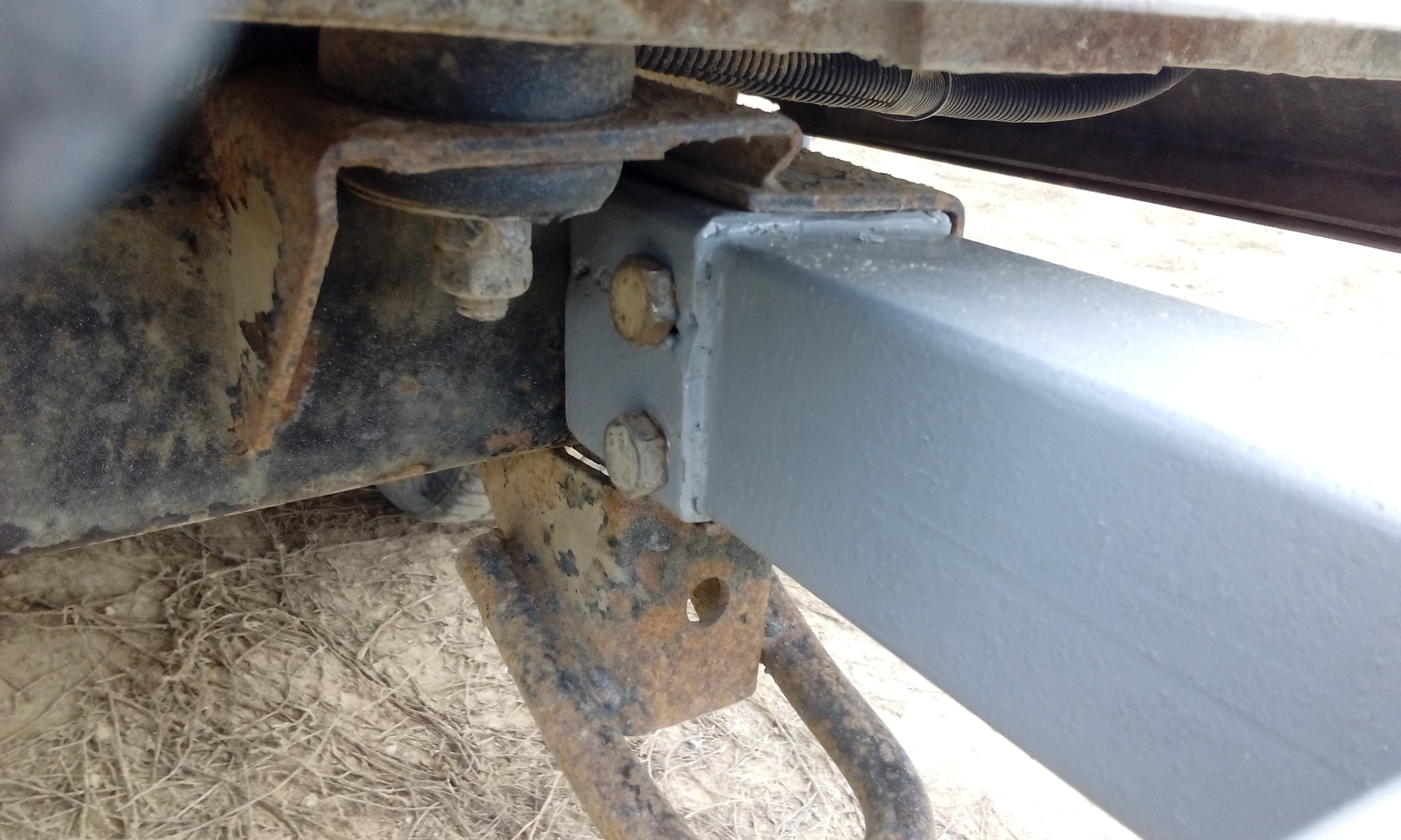

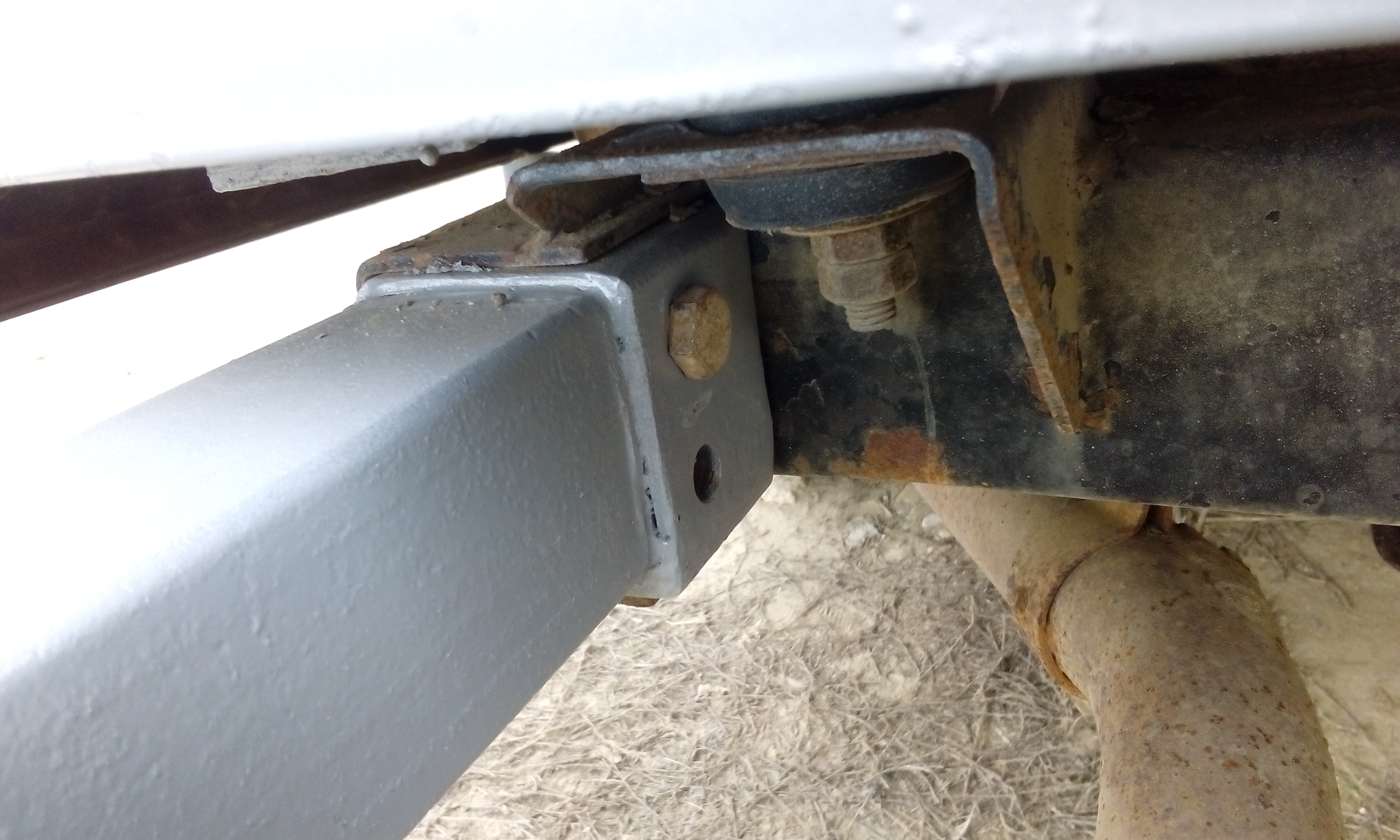

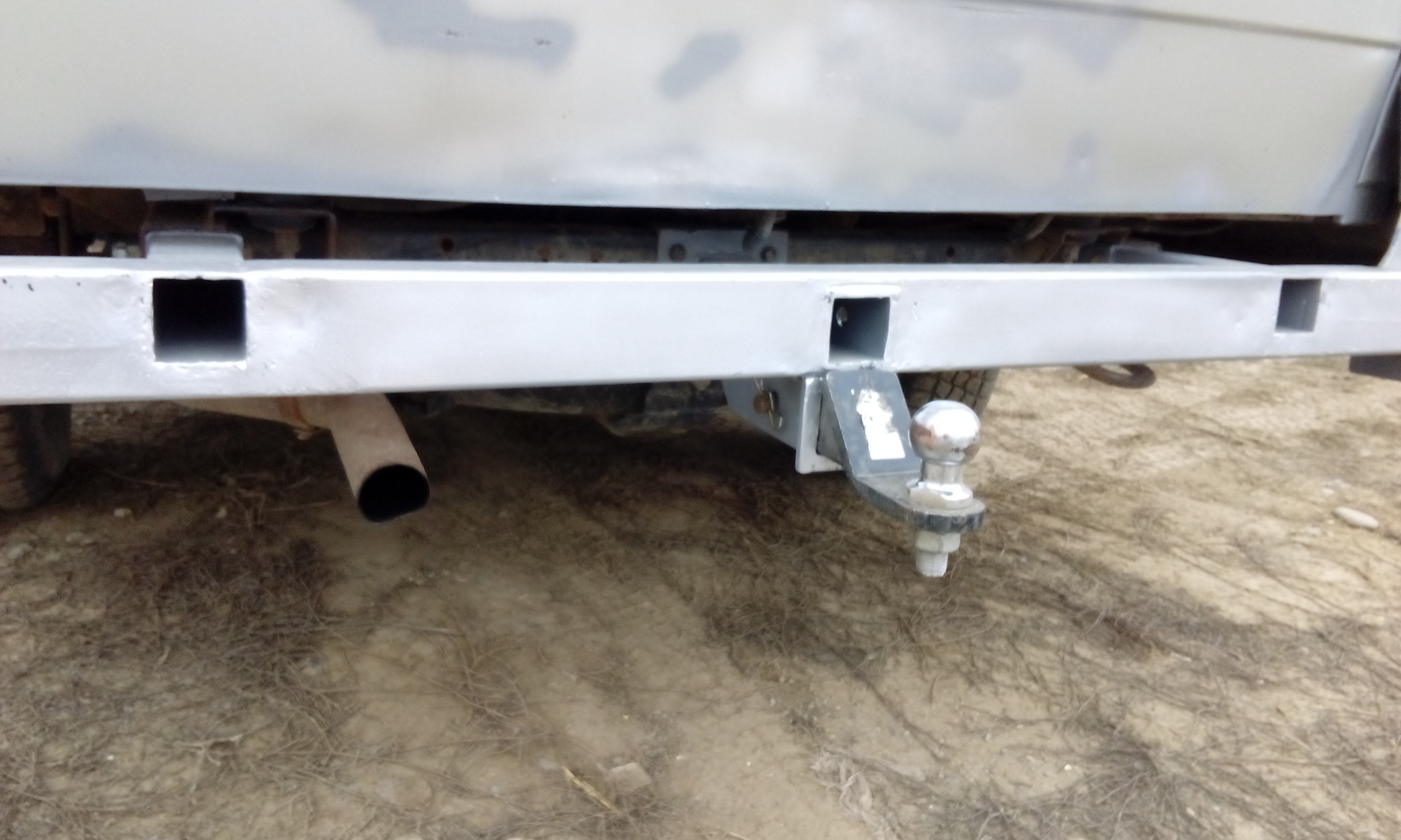

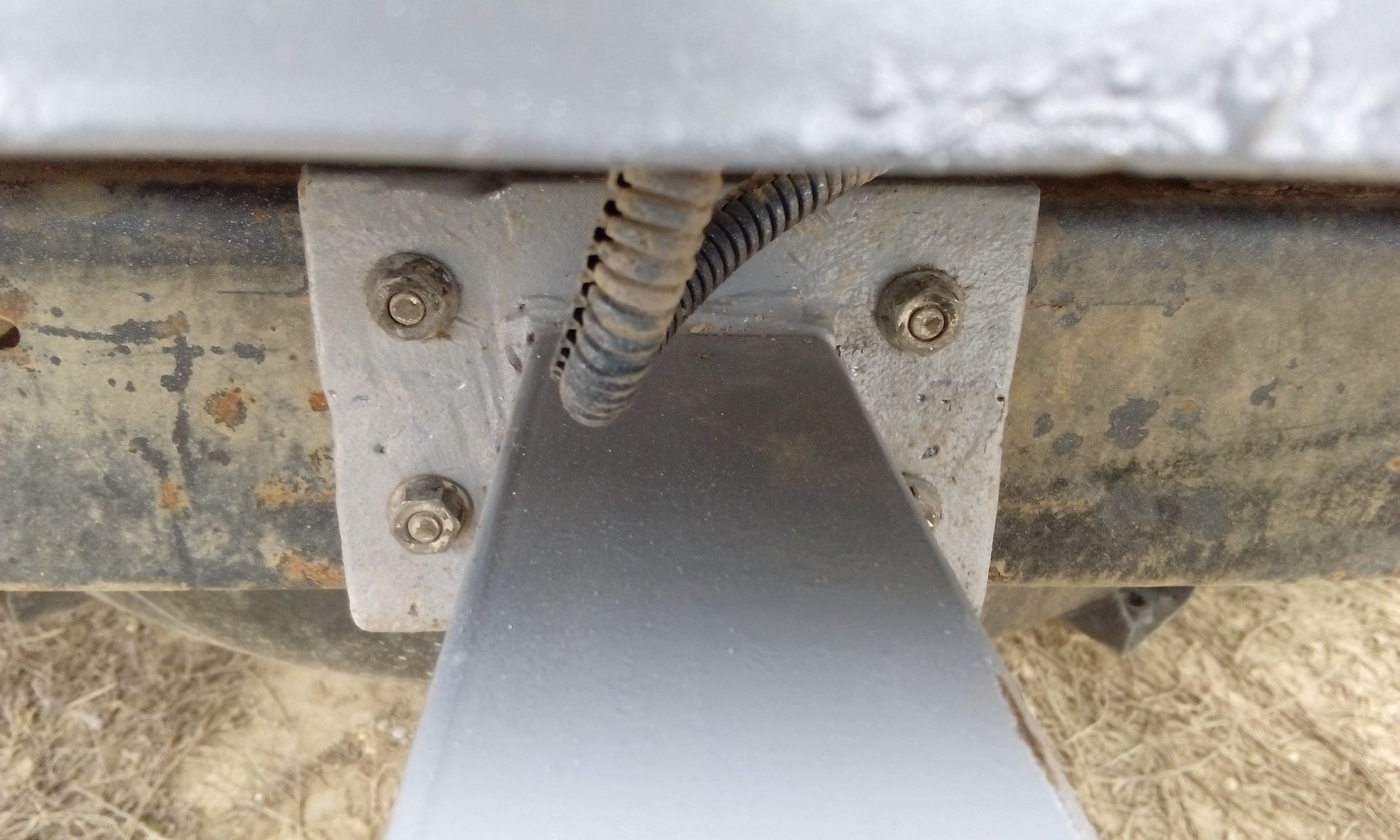

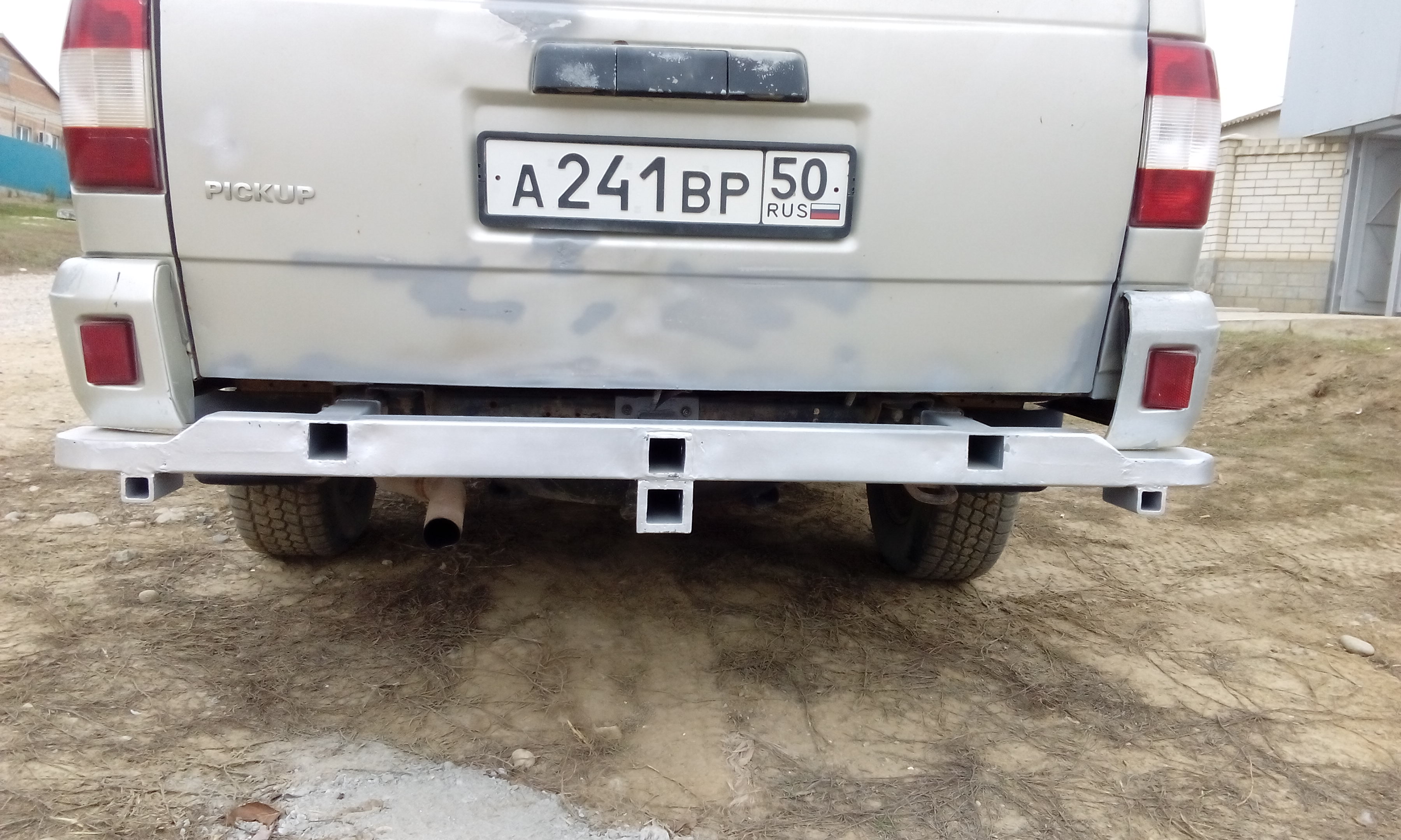

Я себе вот такой сделал
По габаритам не выходит за штатный. Уже успели торцануть в него и страховая без проблем деньги выплатила. Но это пока не доделан, будет еще квадрат под фаркоп и подножка полноценная.

Сообщение bratkam2 » Вт ноя 12, 2013 05:28
Зайдите в "Автовентури" http://autoventuri.ru/show_good.php?idtov=39731
Я с таким бампером вот уже как года полтора езжу !!!!

Сообщение CHEVAR » Сб ноя 09, 2019 14:32
Такой сварил
Труба 60*80*3, под квадрат 60*60*4 ,железо три мм
