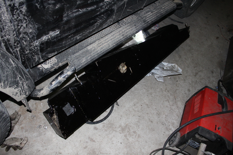

Готов к монтажу бак из Амг6 на 90 литров (Саньянг Муссон Пикап), стенки 3 мм, а низ аж 8 мм (аля защита), плюсом сейчас на резке лазерной защита на его машину, режут отверстия
Был сделан такой чертёж (по чертежу получалось 80 литров, но это же не предел...кругом многониш и пустот)
Однако после примерок заказчик захотел максимально увеличить объём, боролись за каждый грамм солярки..в результате бак вышел как бы из кусков

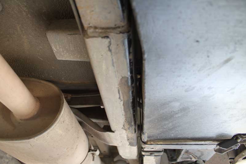

объем получился 70 плюс/минус. когда первый раз заправляли, влезло 70, но я протупил, можно было пневмоподвеску сзади в верхнее положение задрать, думаю больше влезло бы.
когда в баке осталось примерно литров 15-17 - перестало перекачиваться из него. долил на заправке до полного, опять перекачка появилась - вот думаю теперь чо это было :)
ищщо где-то стукает при резком торможении. наверное надо подкладывать резинки будет. или крепеж еще раз протягивать :)

Ну зачет!!!! :) У меня между баком и кузовом проложены резиновые коврики от машины, прям на мастику прилепил и все.
Насчет перекачки: я думаю тебе нужно промыть баки, потому что пыль от болгарки и от сварки могла засрать сеточку, и потому перекачка пропала, потом бензина налил сеточка попрочистилась и перекачка началась.

Технология изготовления бака на новую машину идёт в три этапа...чертёж-подгонка заготовки-монтаж....
Получаеться на первые два этапа нужно приезжать по разу, потом время на обвар и монтаж....а тут два последних этапа совместили..поэтому успели только один бак вкорячить..4-5 числа вышлю транспортной второй бак
С последующими баками будет проще...по ценам пишите в личку..так проще договариваться по всем вопросам или в асю
Стучит думаю у тебя из-за маленького зазора между баком и опорой кузова..(надо уменьшать следующий бак чучуть) та на которую хотели трубку сквозную вваривать..надо ослабить полосы и сдвинуть бак чуть назад на 1-2 см....так как бак при торможении может на полосах колебаться.....
и кстати резинки подложить тоже поможет и надо сделать как на родном баке упор в центре..думаю....:ok: на втором сделаю... :wink:

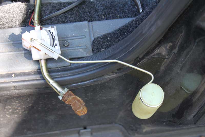

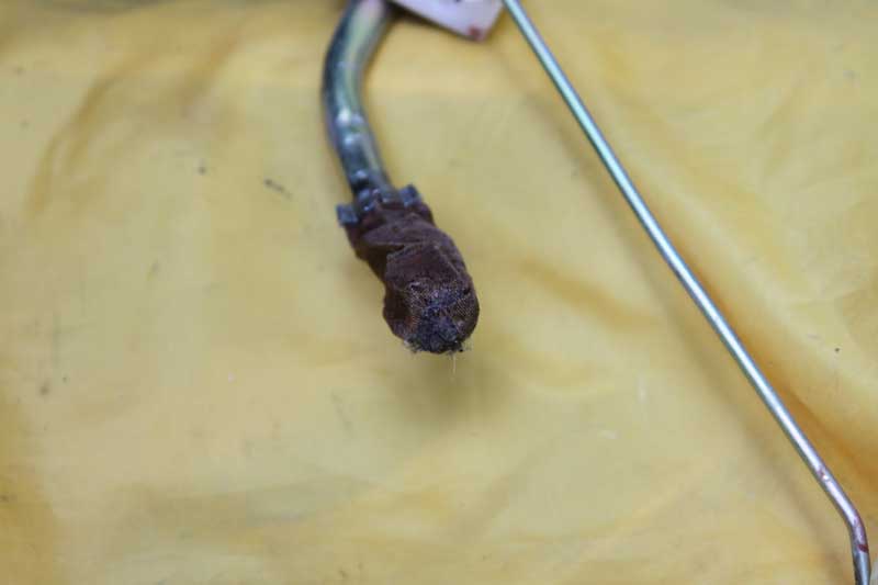

снимал топливозаборник, чтобы выяснить почему не перекачивает до конца. оказалось, перекачивает, просто штанга поплавка упирается в непроливайку и показывает неправильно. но на сеточке немного дряни было. и со дна бака тоже немного собрал пыли:
изогнул штангу, теперь показывает ноль топлива в баке правильно, а полный бак почти правильно:
новая подвесная лента терлась о раму и страшно скрипела от этого. снял, разогнул(для Бауманца - либо их сразу разгибать, либо крепление приваривать чуть ближе к борту):
