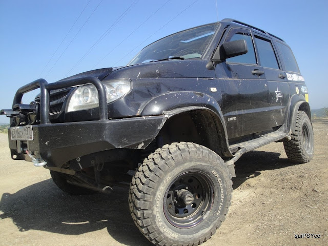

LION1975 писал(а):Буду ждать ответа по поводу кастра так как уж очень много мнений :(
Кастор у патра достаточный для лифта подвески спереди на 8-10 см. Если добаить самоблок в мост и подшипники в шкворни то руль в ноль очень бодро возвращается.

LION1975 писал(а):По поводу главных пар еще не замарачимался но жена ездиет и вроде довольна :D ( на её патрике сделан лифт кузова,подвеска вобщеё сложности 6дюймов :roll: ) и кидает его иногда не подетски :o
Это колеса и задняя подвеска. Кидать должно при поворотах и торможении - ну плата за нестандарт. 6 дюймов (15 см) это какиеж колеса там стоят?
колесики обычные 33х12.5 :D и с задней подвеской все перекинул

LION1975 писал(а): колесики обычные 33х12.5 :D и с задней подвеской все перекинул
На 35 еще хуже кидает. :wink: На 33 колесах, пока пары не поменя у меня с прицепом больше 90 не разгонялась :cry:

Да не сказал бы что кидает, так же как и про мудовые гудричи - по мне, так воопсче не шумят... :wink:
(задумчиво, про себя): можа я проста не врубаюсь, что значит "чёт кидает" или "резина шумная"?
Та не - всё путём вроди...как ездил так и ездю... :unknown:
Кидает не по причине кастора заваленного, а по причине большей артикуляции заднего моста и мертвых амов. У меня правда когда панара открутилась - в асфальтовой колее машину тяжело поймать было или в крутом повороте. Все эффекты после 100кмч

Сообщение suiPSYco » Пн май 17, 2010 23:06
say писал(а):Кидает не по причине кастора заваленного, а по причине большей артикуляции заднего моста и мертвых амов...
А, во тоно чито... :wise:
Мине тут уже рекомендовали свинтить задний стабилизатор поперечной устойчивости, чтоб увеличить артикуляцию подвески, но чёт наверна оставлю его на месте... :)

DBS писал(а):32-е без лифта поставятся, будут ездить, но на хорошем бездорожье (с диоганалями) в подкрылки будет сильно стучаться лифт... Собственно при хорошей диагоналке стучится он и при небольшом лифте подвески (перед 3,5 зад 4 см)
Будем поднимать кузов... :crazy:

2 Den68: если сильно (пока :) ) заморочиваца не ахота лифтом кузова - ставь 4-й лист и другие (те же мерсовские) пружины. В плюс даст примерна 3-3,5 дюйма . Поездиш, посмотриш как чё.
Свои мерсовские хочу поменять на TOUGH DOG. Они более длинные, хочу просто избавицо от доп. проставок

А что это за СТРАШНЫЕ истории про перенос переднего моста при лифте подвески. Не совсем я понял куда смещать, каким образом и сильно ли нужно?

Как правило переносят мост путем сдвига его вперед примерна на 1 см. Но я всегда по ряду причин был против подобной фишки. Чтоб колесо не задевало за переднюю арку (за ее задне-нижнюю часть) предпочел не сдвинуть мост ,а подработать арочки болгаркой :P

suiPSYco писал(а):Как правило переносят мост путем сдвига его вперед примерна на 1 см. Но я всегда по ряду причин был против подобной фишки. Чтоб колесо не задевало за переднюю арку (за ее задне-нижнюю часть) предпочел не сдвинуть мост ,а подработать арочки болгаркой :P
Спасибо за конструктивные ответы. Приятно поговорить с человеком который любит уазки. :D Кстати как КМ2 в говнах себя ведет, а то мы на 514-ом поставили их, но чет до грязи пока никак не доедем.

Den68 писал(а):...как КМ2 в говнах себя ведет, а то мы на 514-ом поставили их, но чет до грязи пока никак не доедем.
Не вы одни :D
Поставил вначале лета, тут сразу оп! И все пересохло :)
В горах - нормуль, без пробуксовок ,вгрызаюца в каменистый крутой подъем цепко :good:

Нормально она себя ведет, езжу и радуюсь
За свои деньги одино из самых лучших предложений, огорчает только то, что, по сравнению с КМ той же размерности, выглядят сильно уже...
Для наглядности можешь здеся глянуть
http://rutube.ru/tracks/3280792.html?v= ... 165542/url
Два УАЗика наиболее часто светящиеся в ролике обуты в BFG MT KM2 265/75 R16...
Кстати, для такого размера мост смещать вперед нет необходимости...
