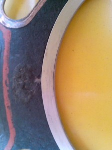

Ромзес я поставил один красный газелевский баллон. 93 литра влезает смело. У тебя расход по городу какой? у меня 18-19л. газа по городу, смотря как ехать. по трассе 16-17литров если до 100км\ч при 2800-2900об\мин. что то мне кажется это многовато. но сейчас штудирую "теорию ДВС" на ютубе. и весь в сомнениях))) может так и должно быть?
кстати мужик в своём ролике затрагивает прогары прокладки на 405змз. его версия усталость металла и конструкторские ошибки именно в головке. из-за этого прокладки на 405змз рвало прямо в середине металлического кольца уплотнения. что довольно распространённый прогар на Ховерах.
помнишь мой случай? как раз тоже по середине кольца трещина была. а они всё гадают из-за чего же прокладки рвёт. газ не газ, тюниг не тюниг а ответ прост, митсубиши что стоят на Ховерах имеют конструкторскую ошибку почти похожую на 405змз. а повторные прогары идут из-за уставшего металла.
вот он мой прогар как раз по кольцу
