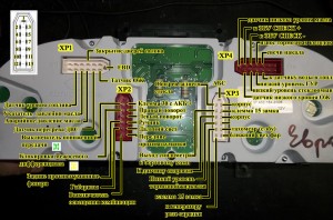

alexpb
Сообщений: 442
Круиз-контроль на Патриот
Сообщение alexpb » Вс сен 18, 2016 19:30
SmD55 писал(а):тахометр удалось починить?
Да, при окончательной сборке я стрелку очень сильно осадил на оси, в результате она была заклинена трафаретом.
