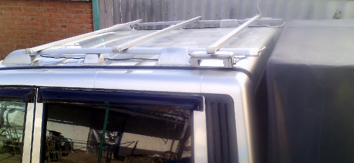

alex.abakan
Сообщений: 93
Зарегистрирован: Ср окт 24, 2012 07:24
Сообщение alex.abakan » Чт июн 19, 2014 05:52
Всем доброго дня.
Сразу "сори", может не в тему.
Долго юзал форум, но дельного совета не нашел.
Пришел наконец-то сей девайс http://photo.sibnet.ru/users/m.n/alb67095/. Пока только примеряю и ломаю голову по поводу подключения.
Собственно интересует вопрос-каким образом завести провод в салон, что бы в любой момент без лишних движений можно было демонтировать люстру. В салоне планирую поставить что-то в виде разъёма и дополнительной кнопки на вкл.
Люстру планирую возить только в конкретных случаях (рыбалка, отдых, покатушки), в остальном передвигаться без нее, да и машина ночует под окнами.
Заранее спасибо.
Feanor
Сообщений: 3432
Откуда: Москва, Коньково
Сообщение Feanor » Чт июн 19, 2014 07:41
Я вот решил просверлить крышу и вывести провод. Правда еще не определился в каком месте лучше сверлить.
alex.abakan
Сообщений: 93
Сообщение alex.abakan » Чт июн 19, 2014 09:18
Про отверстие я тоже думал, но у меня на конце провода какая-то вилка планируется, как ее потом через дырку вытаскивать?
Ep
Сообщений: 11902
Поблагодарили: 50 раз
Сообщение Ep » Чт июн 19, 2014 11:25
наверное тебе имеет смысл вывести разъем на крышу напостоянку и уже в него втыкать провода от твоих светильников
