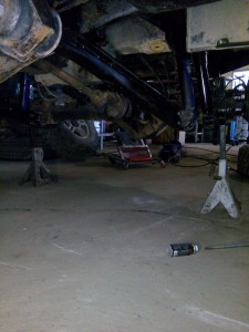

Спасти положение может только карданный вал со ШРУСом. Все равно с каким - шариковым, или со сдвоенной крестовиной (тот, что выше ошибочно называли шарниром Гука). Тогда у передней крестовины даже с несколько довернутым мостом угол работы будет 3 - 4 градуса. Модуляция угловой скорости при таком угле еще мала, и вибраций не будет, а задний шарнир будет крутиться плавно, ибо он Ш.Р.У.С. Но тут надо внимательно смотреть, чтобы при полностью разжатой подвеске не выйти за предельный угол работы ШРУСа. У меня, с амортизаторами Ironman, максимальный угол заднего шарнира составляет около 24 градусов. Попытка применить вал с шариковым ШРУСом была неудачной: он не сгибался на такой угол. В результате прижилось вот что:
Сейчас все тихо, несмотря на то, что раздатка - фулл-тайм.
