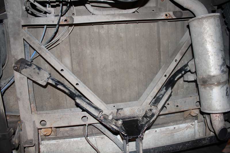

седня реализовал первый этап - избавился от мешавших мне лап фаркопа. для этого просто взяли газовую сварку ацетиленовую, разогрели кронштейны и разогнули лапы, заведя их снаружи от косых лонжеронов рамы. получилось вот так:
если на выходных будет время, попробуем сварить каркас из уголка и придумать как крепить аккум...

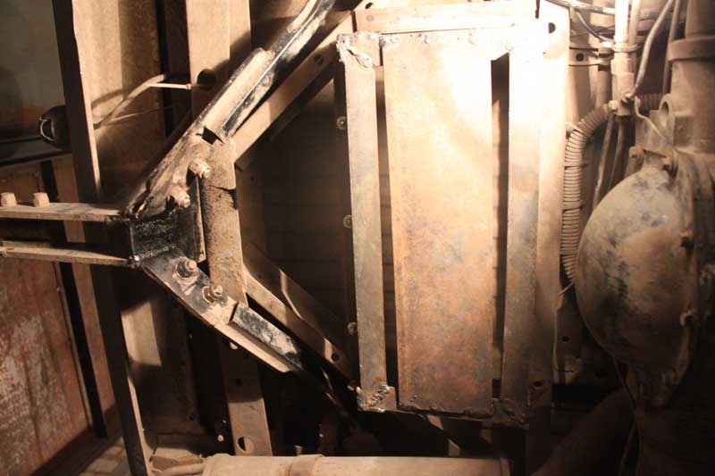

Сообщение Ep » Вт окт 19, 2010 21:08
все, аккумулятор перекочевал под днище:
осталось провода подключить и сделать упоры из фанерки какой-нить для исключения его перемещений в вертикальной плоскости. ну и крышечку для клемм оформить как-нить красиво и с уплотнением по контуру...
зы аккум влез ну просто впритык. я удивляюсь как точно размеры совпали. в принципе, его можно при наличии домкрата даже в одного поставить. но тяжело конечно.

Сообщение kuznetsovmv » Вт окт 19, 2010 21:31
а с какой стороны его ставить?
Ep
Сообщений: 11035
Поблагодарили: 50 раз
Сообщение Ep » Вт окт 19, 2010 21:33
в смысле с какой? аккумулятор снизу ставится, с ямы.
kuznetsovmv
Сообщений: 712
Зарегистрирован: Пн дек 22, 2008 09:57
Сообщение kuznetsovmv » Вт окт 19, 2010 21:37
понятно что снизу, а в сам ящик, сбоку запихивается или вообще снизу и прикручивается к нему?
Ep
Сообщений: 11035
Сообщение Ep » Вт окт 19, 2010 21:55
да нет, в сам ящик аккум вставляется сверху. то есть, сначала каркас лежит на полу. сверху втыкаем в него аккум и уже всю эту конструкцию одним краем кладем внутрь лонжерона , а другой край прикручиваем на болтах к вставленному между косыми лонжеронами рамы уголку
kuznetsovmv
Сообщений: 712
Сообщение kuznetsovmv » Ср окт 20, 2010 05:52
Ясно.. спасибо.
переднюю стенку ящика лучше сделать сплошной, а то камень из под колеса может разбить аккум.
и грязь будет меньше на него лететь.
Ep
Сообщений: 11035
Сообщение Ep » Ср окт 20, 2010 08:53
ну я и планирую чем-нить зашить открытые места.
снизу приварили пластину, оставив щели чтоб вод сливалась если что. а спереди подумаю как сделать. там расстояние хоть и небольшое между уголками, и мостом все защищено, но че-нить наверное прикручу для пущего спокойствия.

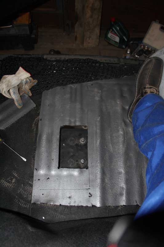

Сообщение Ep » Пн окт 25, 2010 22:20
многослойная сэндвич-конструкция на фото - крышка клеммного отсека с уплотнениями :)
аккум стоит без дополнительной грязезащиты пока что.
сегодня спецом заглянул под крышку - в принципе, никакого криминала, все относительно чисто, хотя по лужам гонял уже.
но все равно буду делать чо-то типа юбки резиновой в верхней части - от брызг.
