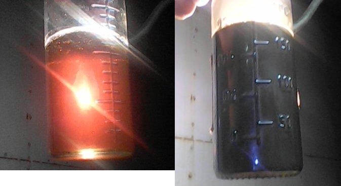

к примеру вот фотка, это с грузовика слитое масло с моста с пробегом в 30т.км(масло шеврон 85w140)
справа слитое масло, слева отстоял и профильтровал - разницу видите. Да при объеме масла в 10л. потерялось 2 литра и прошло через две фильтровальные бумаги.
На этом масле я еще откатал 10т.км и выкинул. Этот пробег в 30т.км. был пробным, меня на форуме грузовиков просили показать все это(фотка осталась)
Не верите - проведите эксперимент у себя.

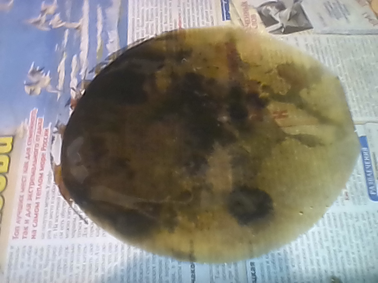

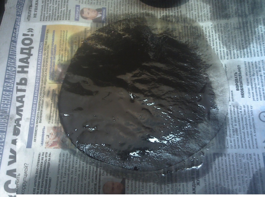

Сообщение vadim20 » Ср апр 24, 2019 17:15
вот это фильтровальная бумага, на ней тонкий слой грязи и частиц износа. На газетке виден круглый контур фильтровальной бумаги.
