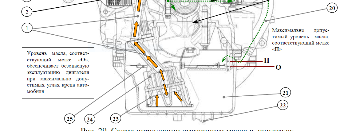

vadim20 писал(а): А почему нельзя превышать метку "П"? что может случится? на что повлияет?
когда уровень дотянется до вращающихся шеек коленвала получится пена которая попрет во впуск, маслозаборник, и наружу, через сальники.
но это если сильно перелить. несколько миллиметров выше максимального уровня никак себя не проявят.

дак растояние от метки П до колена как раз миллиметров 5.
Зачем осознанно переливать масло? Пусть плохого ничего не случилось, хорошего то от этого что? В чем смысл?
Неужели вы считаете, что конструктор назвавший метку П "максимально допустимым уровнем масла" придумал это просто так?

Иван Шмит писал(а): дак растояние от метки П до колена как раз миллиметров 5.
больше.
Вы поддон снимите, посмотрите где щуп торчит и где на нем метки и сколько до колен вала.
Если следовать приведенными вами цифрами, то небольшой наклон авто мордой вверх и масло даже по уровню точно заденет колено.
Там расстояние достаточно велико.
А вот зачем чуть выше уровня - это уже другой вопрос, все однозначно вредно, а почему и к чему приведет - ни слова.
Хантер, змз-409
да снимал я поддон видел и щуп и все другое! Вы до куда считаете расстояние которое у вас велико? До кореных чтоли? Я не мерил, но на вскидку от уровня П до ближайшей точке на колене миллиметров 5 и будет.
vadim20
Сообщений: 584
Машина: уаз31519 хантер
Поблагодарили: 52 раза
Масло для двигателя
Сообщение vadim20 » Ср окт 12, 2016 20:14
lexmak писал(а): vadim20, А можно встречный вопрос?
А зачем? Что это даёт то? Приход какой?
А читайте выше, одна причина указана.
ну да на змз бывает чуть выше так всего то чуток.
а про то что указали пр угар и т.д. и т.п. - так это если перелить много, ну интуитивный метод тоже хорошь- порадовалдо.
Про угар масла - ничо не угорает, свечи чистые - могу показать, я как раз меняю Г.П. на 4,6 потому могу отвлечься и выкрутить свечу и показать - она чистенькая.
У меня вообще складывается впечатление - что кто то перелив масла на 2-3литра или даже многие и увидели проблему и сейчас ей трясут. От 3мм. масла 100% ничо не будет, колено(противовес) не достанет.
Хантер, змз-409

Вот интересно, а в дороге если доливка масла и случайно чуток перелил, на 3мм. это не 1л. - это же сильно меньше - что лезете под машину сливает 300-400мл.??? и машина сразу не тянет и свечи сразу черные - ох жуть какая

Сообщение Иван Шмит » Чт окт 13, 2016 05:09
за ким вообще лить масло стараясь попасть на метку П? Понятно что можно и промазать. Если лить ниже, то и запас не медленное стекание будет.
Вадим20, причина на грузовике у вас для перелива, я так понял жор и не желание доливать на дальней поездке. Если пишите что на патриоте угара нет, зачем переливать?
А ели у кого молодой двигатель жрет масло, то надо разбираться, а не масло лить. И зависимость чем больше уровень, не выше угар никто не отменял.
таки поболее. плюс при работе двигателя часть масла рассредоточена в системе, что еще понижает уровень.
Иван Шмит писал(а): Зачем осознанно переливать масло?
а где написано про осознанно? просто не нужно срочно кидаться сливать лишние два три миллиметра залитые при смене масла.
Деревенский писал(а): Но самое главное, это чувствуется на работе мотора. Машина по ощущениям едет вяло, как-будто залил плохой бензин, или колёса спущены. Именно так я чувствую, когда случайно возникает небольшой перелив. На пять мм где-то. Вот вам и всё. Машина едет плохо.
это вам кажется.

Иван Шмит писал(а): Вадим20, причина на грузовике у вас для перелива, я так понял жор и не желание доливать на дальней поездке
нет не жор!
Вы не ровняйте грузовик идущий груженый под наргузкой и свой уазик - режимы разные, в том числе и температурные.
есть естественный расход масла, как самого двс так и его навесных элементов(например воздушный компрессор имеет паспортный расход 2-3гр. в час)
Я же писал - перелив на грузовике - что бы не дергаться с заливкой в дороге, чего я буду там лазить пачкаться и руки тянуть в дальний конец подкапотом, когда мне перелив 2 литра не страшен. Это только у вас масло не расходует и не угарает - я рад за вас.

Иван Шмит писал(а): за ким вообще лить масло стараясь попасть на метку П? Понятно что можно и промазать
если вы промажете выше - то будет такое как тут писали выше :D :D и скоро хана двсу значит будет.
я так понял - все заливают масло и контролируют на площадке которая в идеальном горизонте, и не дай боже 2-3мм. перелить - это жуть !!

vadim20, Мне кажется вы утрируете. Никто не говорил о том что хана ДВС. Разговор шел о том что для него это не + ведь он не каша)))

lexmak писал(а): Разговор шел о том что для него это не +
так в том то и суть, в понимании многих перелить - это залить что бы отрыжка была, если тут приводят цифры что уровень масла 5мм. до к.в. - то дальше вообще можно прекратить разговор, а вот конкретных минусов и негативных последствий - никто так и не назвал(я не имею ввиду большой перелив, а перелив 3мм.)
Можно смело сказать, что сейчас каждый пусть для контроля заедет на идеально ровную площадку и сделает замер масла , 100% будет либо выше либо ниже П.
lexmak писал(а): vadim20, Мне кажется вы утрируете
тогда надо дать четкое определение в цифре термину "перелив" - сколько считать переливом?

vadim20 писал(а): сколько считать переливом?
Все что выше метки max и пох 3 мм 2 см..

Дак сколько до коленвала от метки П? Если предположенные мной 5мм это основываясь на слова более осведомленных товарищей "таки мало", неужели там все 7мм, или даже 8?
Интересно просто стало. Померить как то раньше не догадался, поддон ради этого скидывать абсурд, а глядя на чертежи как то мне не видится там сильно бОльшего расстояния.
