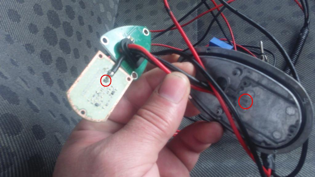

Сообщение Malikoff » Вс апр 16, 2017 18:35
Съездил. Включал карту на озике чтоб хоть как то ориентироваться. Вечером пятницы ни с того ни с сего включилась навигация. Работала без замечаний.
В субботу заработала, но к вечеру то есть то нет.
Сегодня с утра опять нет. Уже подъезжая к городу попробовал включить- ловит моментально, все работает. Выключил включил программу раз 10 все ок. Выключил включил само ГУ - опять нет...
Не знаю чо делать...

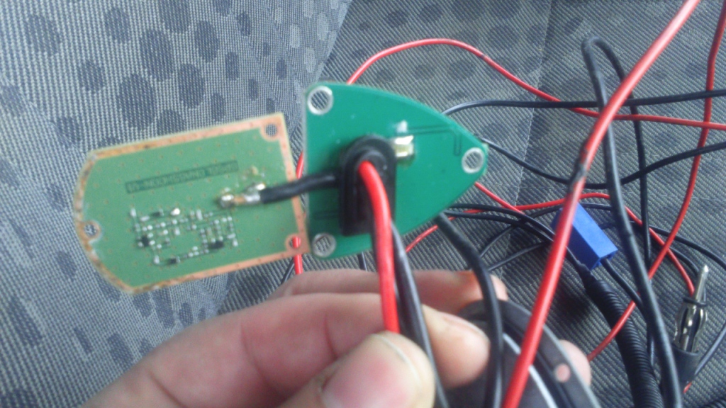

разобрал антенну
ничего криминального не увидел.... кабель прозвонил, все ок
вот так выглядит внутри

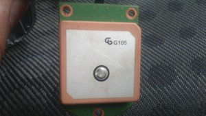

в магазине радиотоваров нашел такой вот жпс/глонасс модуль
это АМТ02, в интернете ищется и выдает характеристики. У нас стоит G105 , вот по нему никакой инфы найти не могу....
Так то взять бы перепаять, ценник то 260 рэ и в наличии.... я так понимаю они отличаются коэффициентом усиления, сгорит чо нить нафиг...
А чему в магнитоле гореть? На модуль GPS отдельного питания нет. По идее просто GPS модуль без глонасса должен стоить дешевле, вам же все равно для проверить и убедиться.

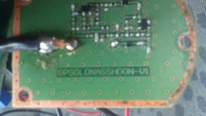

Вобщем, огромное спасибо всем за участие и сочуствие.
Дело действительно было в антенне. Прежний владелец видимо перепаивал кабель непосредственно на плате жпс-приемника и повесил соплю на центральную жилу. Где нить в лесу видимо прилетела ветка и долбанула по верху антенны и вот оно- КЗ...
Обнаружил случайно- по царапине на силуминовом основании. На фотке обведены красными кружками и место сопли и место царапины.
Откусил кусачками лишнее олово, проклеил изоленту на место царапины чтоб наверняка, все заработало...

Malikoff писал(а): И стало мало спутников- 3-5, даже в центре города. Стал терять спутники даже под крышей на АЗС.
Все таки антенна уставшая
я бы ещё раз проверил пайку кабеля. и насколько вижу по фото, там рядом есть некоторое количество smd-компонентов припаянных. все на месте?

Malikoff писал(а): я так понимаю они отличаются коэффициентом усиления, сгорит чо нить нафиг...
от более чувствительной антенны не сгорит :-)

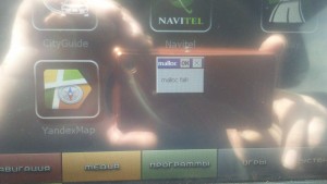

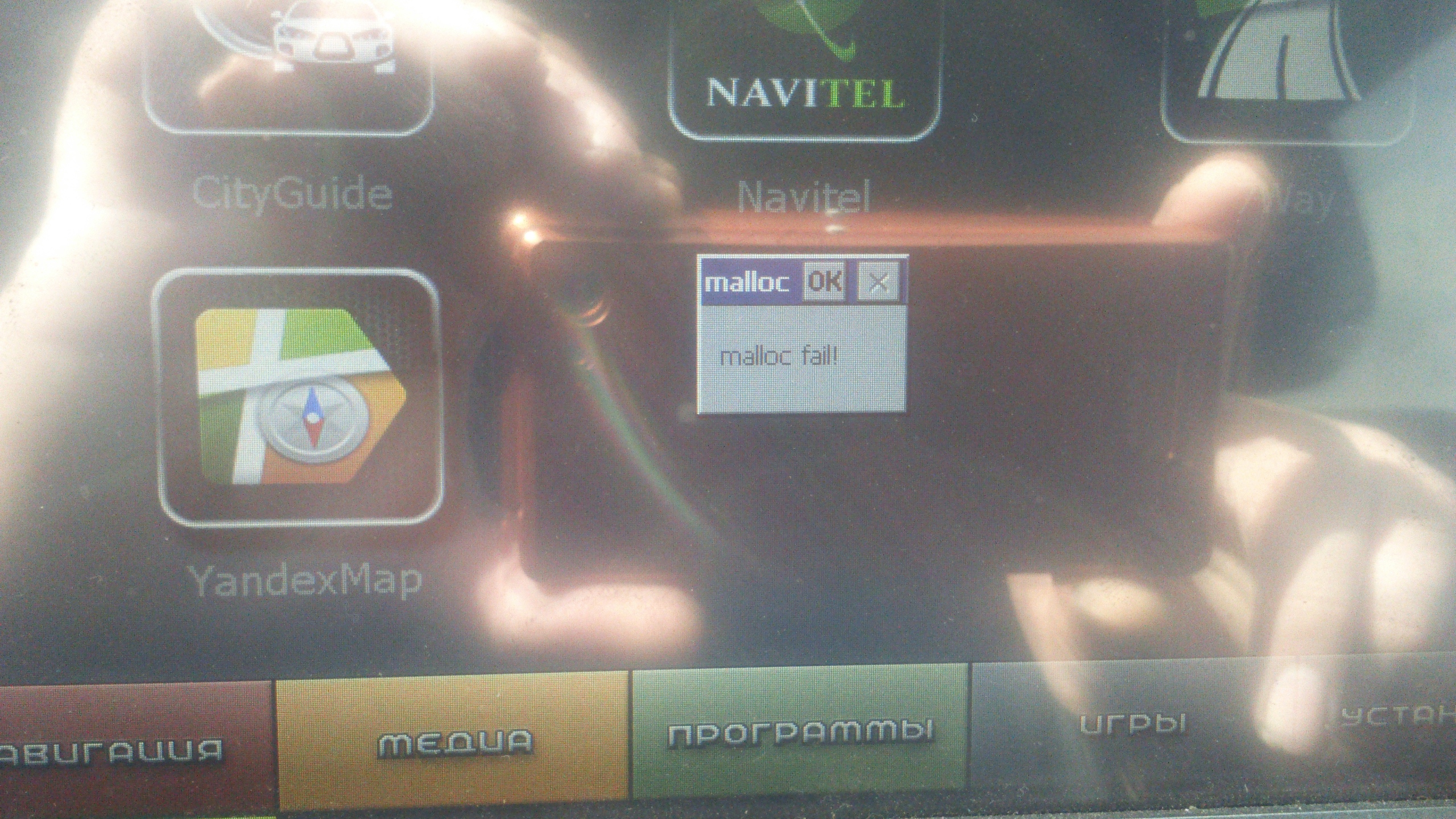

Сообщение Malikoff » Сб апр 29, 2017 18:59
Чо за фигня выскакивает после закрытия навитела? Не каждый раз, но бывает...
malloc Fail!
heibert
Сообщений: 91
Мультимедийное ГУ SUPRA SCD-3163.Альт.меню,навигация,интернет,оформление,подключение.
Сообщение heibert » Сб апр 29, 2017 22:04
Malikoff писал(а): malloc Fail!
Это касаемо памяти, memory allocation.
"Выдается сообщение о нехватке памяти либо память сильно фрагментирована, ошибка «malloc fail»:
1. Перезагрузите устройство.
2. Уменьшите детализацию карты, уберите визуальные эффекты.
3. Если ошибка повторяется, напишите запрос в ТП на support@navitel.su c указанием модели устройства, версии программы и карт."
Короче, ничего серьёзного, можно забить :-)
