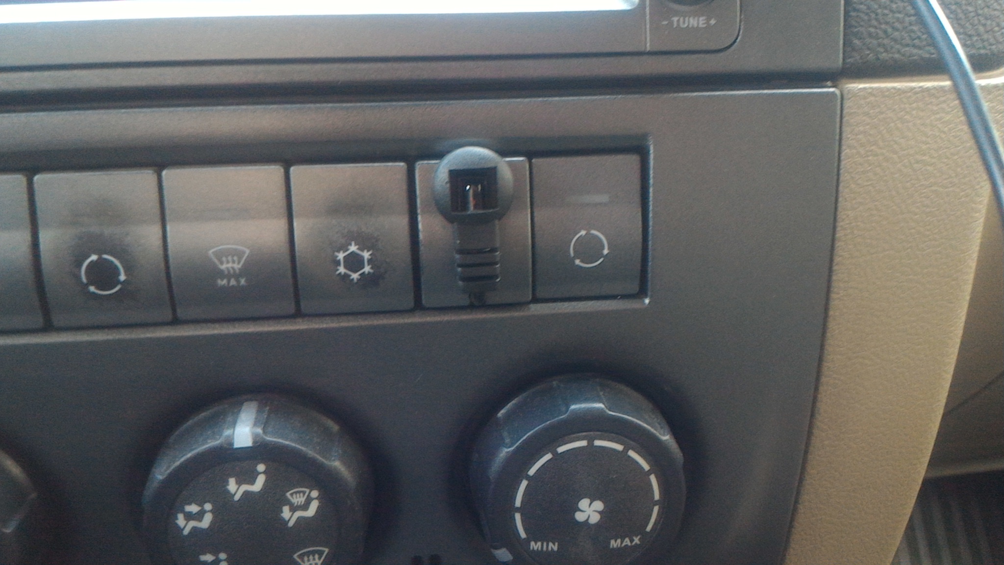

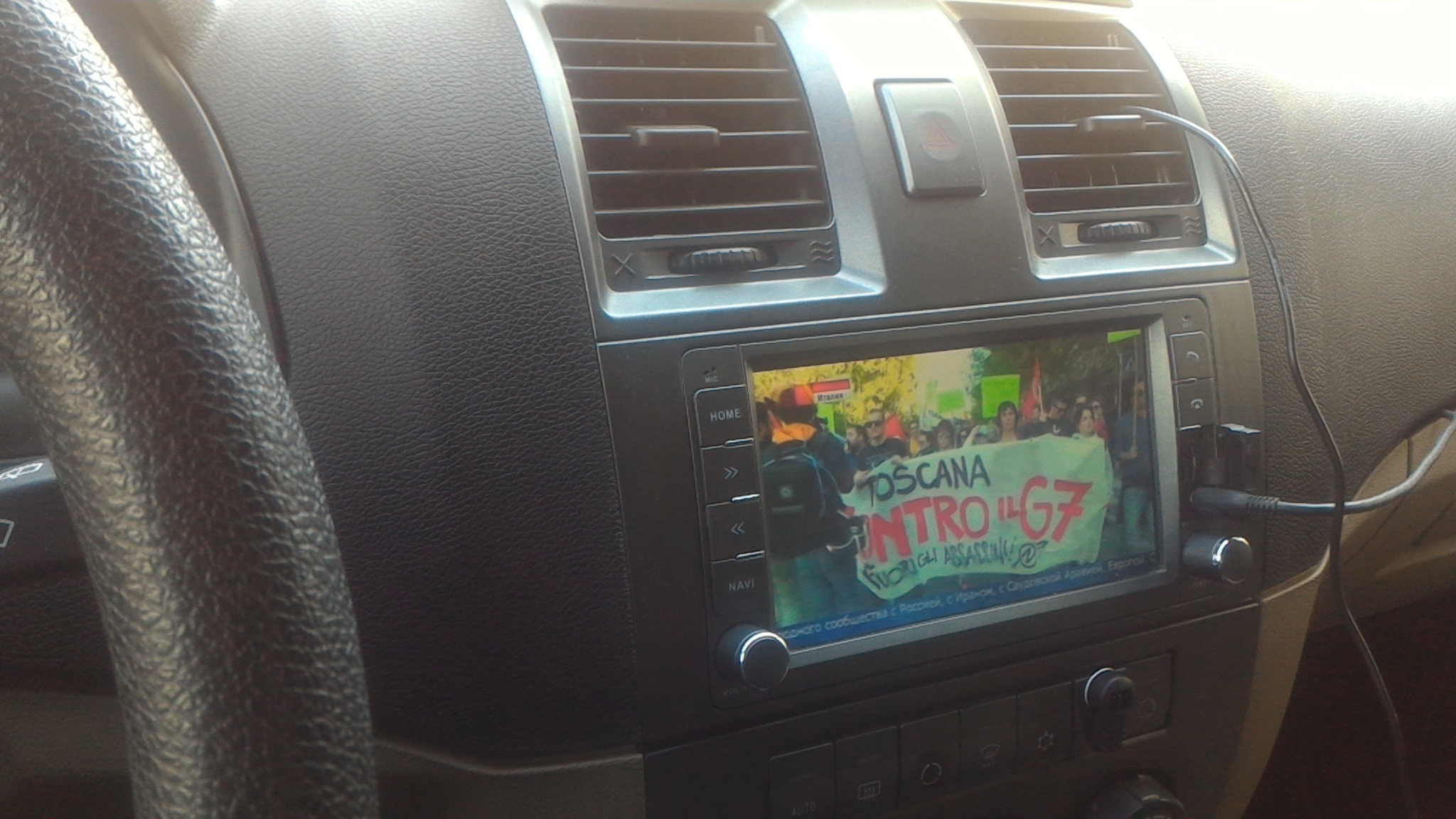

Petrol писал(а): romzesnet, Мне вот входы нужны. Специально купил DVB тв, а подключить не могу.
На передней панели миниджек 4-пиновый, только так.
Как у Высоцкого в песне - "выхода нет, есть только вход, и тот не тот" ;-)
Petrol
Сообщений: 1470
Откуда: Орел
Машина: Суслик
Благодарил (а): 537 раз
Мультимедийное ГУ SUPRA SCD-3163.Альт.меню,навигация,интернет,оформление,подключение.
Сообщение Petrol » Ср мар 22, 2017 13:56
heibert писал(а): на передней панели миниджек 4-пиновый, только так.
Это же звук, а видео?

heibert писал(а): На передней панели миниджек 4-пиновый, только так.

Petrol писал(а): Это же звук, а видео?
там и видео. я же написал - 4-пиновый джек нужен. как у фотиков, игровых приставок и т.п.
wire писал(а): Магнитола 3163 или 3163S ?
2015 года
viksh72 писал(а): пины 7,8,16,19 картинки разьемов.
это для камеры заднего вида, активируется только подачей питания на контакт разъёма. а с передней панели - при выборе на экране AUX

heibert писал(а): там и видео. я же написал - 4-пиновый джек нужен.
Значит нужно искать переходник 3 RCA -> mini jack?

Petrol писал(а): Значит нужно искать переходник 3 RCA -> mini jack?
ну если у вас на приставке выходы RCA, значит да, такой. такие кабели прилагаются к цифрозеркалкам, всяким портативным двд плеерам и видеорегистраторам. в общем, не раритет.
единственное - могут не совпадать по цветам сигналы. ну да это методом тыка легко находится

Вчера потестил, на открытой местности до 120 км/ч нормально и видео и звук. С посадками на обочине - выше 80 иногда залипает на пару секунд. В городе до 80 вообще без проблем.

2 мультиплекса у нас, поймал все, т.е. 20 каналов тв и 3 радио. В этом тюнере вроде 4 чипа. Антенны штатные. Фотки будут.
Отправлено спустя 1 час 55 минут 13 секунд:
По сабжу.
Устройство предусматривает подключение через режим АСС, которого у нас в замке нет. Поэтому управляющий провод кинул на купленную доп. кнопку. Цель - избежать утечки тока при стоянке. Надо бы теперь его померить при выкл. кнопке. Да и вообще может и переделаю, соединю его и плюсовой и клавишей разорву.
ИК датчик вывел на заглушку.
Антенны пока не крепил. Спрошу здусь у гуру, как правильно их разместить (можно ли вертикально) и есть ли разница от их порядка. У меня вышло так: задняя, задняя, передняя, передняя. В четыре гнезда.
Фотки:

Напрягают наводки, т.к. провод длинный и закреплен скрученный за бардачком. По-уму надо обрезать и припаять. Уменя же RCA штеккеры вставлены в гнезда, т.е. два шнура аж скручено.
Отправлено спустя 7 минут 2 секунды:
Поставил чтоб был доступ к гнезду USB, т.к. поддерживает воспроизведение с флешки и запись на нее.
Выяснил, что наводки при заведенном только, видимо гена наводит.
Отправлено спустя 58 минут 27 секунд:

а чем выход питания для антенны с магнитолы не нравится? с него и запитать ресивер. и наводок минимум будет, т.к. питание с одной точки, и ресивер будет вкл-выкл вместе с мафоном.
и ещё - я у себя думаю в этой же кнопке-заглушке сделать отверстие для видеокабеля, чтоб не из бардачка тянулось.
Так я с мафона и взял плюс (он у меня всегда подключен), а размыкал клавишей управляющий с биркой АСС.
О! Заведу на мафон управляющий, а рвать кнопкой буду плюс мафона!
И про заглушку спасибо за идею! Выведу оттуда джек.
