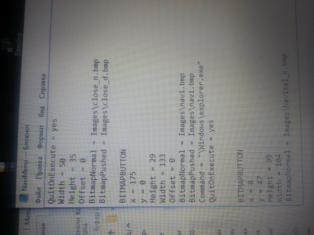

подскажите, как в этой сборке добавлять свои приложения?
в другой сборке альт.меню имелся текстовый документ где назначаешь путь ,здесь такого не обнаружил, спасибо
вот как здесь
