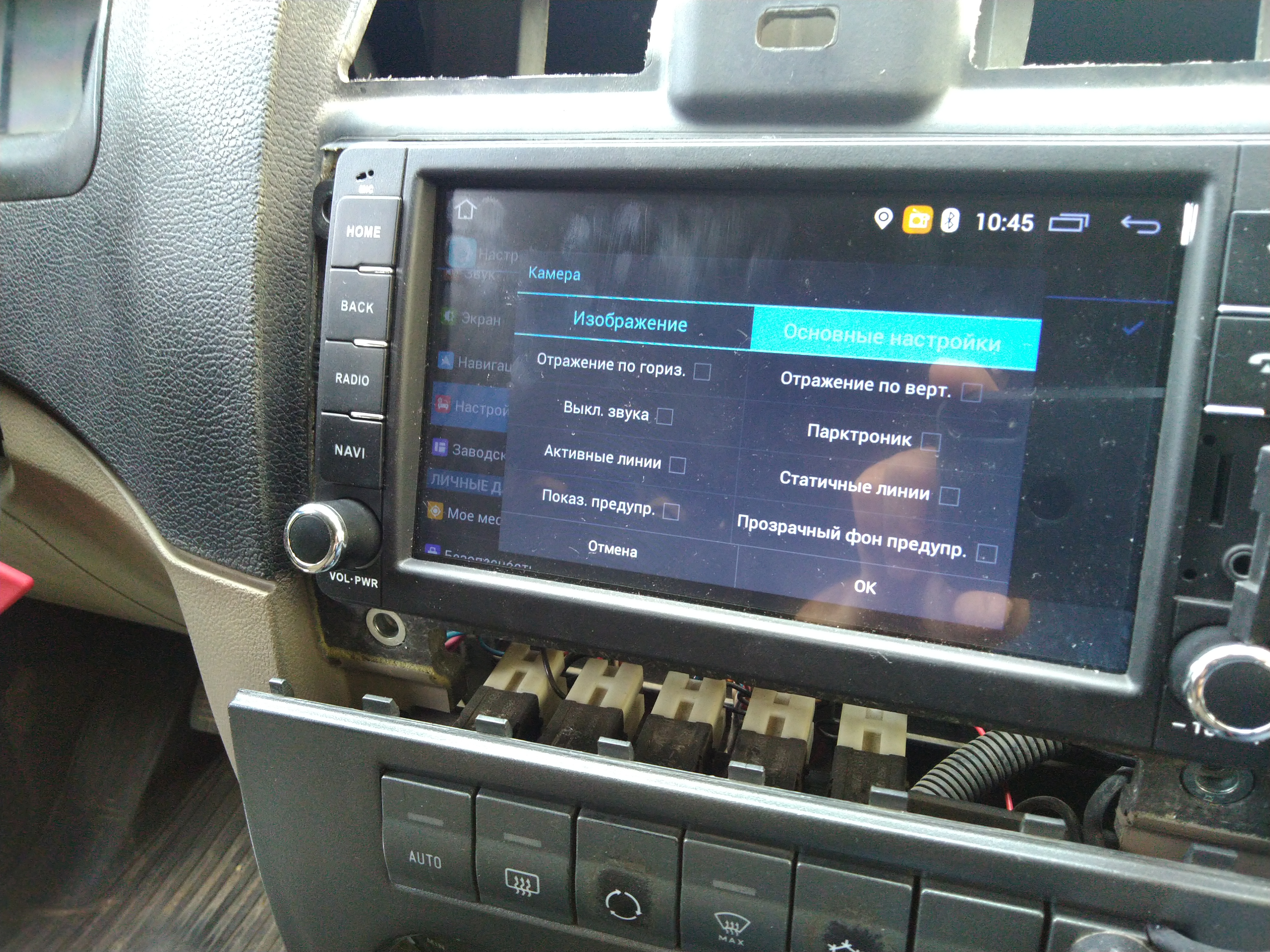

На камерный вход не выходит подключить, линии парктроника не убираются!
Галки все убрал.
Отправлено спустя 1 час 5 минут 34 секунды:
Отправлено спустя 1 минуту 22 секунды:
Надо было поставить галку "мультикамера"!
Линии пропали!
Сообщений: 4015
