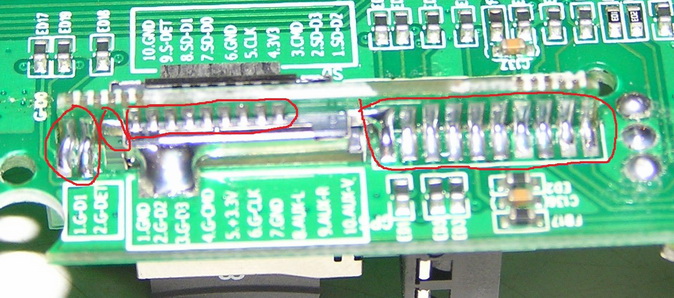

Всем привет!!! Была такая у меня проблема, да и много у кого, перестает читать MicroSD Navitel-а(писал ошибку "НЕТ GLONASS КАРТ", хотя другой разъем всё в порядке работает, перепробовал все варианты - новую карту покупал, ничего не помогло. Советовали обратиться к дилеру, но с ними такой геморрой, найдут тысячи причин отказать, мне так сказал сервисмен в неформальной обстановке.
Так вот разобрал ГУ, нашел контакты ридера MicroSD, и пропаял эти контакты -
(фото не моё, взял здесь, не было времени снимать). Обязательно перед пайкой нужно обработать контакты ФЛЮСом ЛТИ-120, тогда припой ложится хорошим толстым слоем!!!
И всё заработало, видать контакты ридера отошли от платы, уж больно совсем мало припоя было, хотя на фото, которое выложил, припоя в достатке. Если ещё будут вопросы, спрашивайте...
