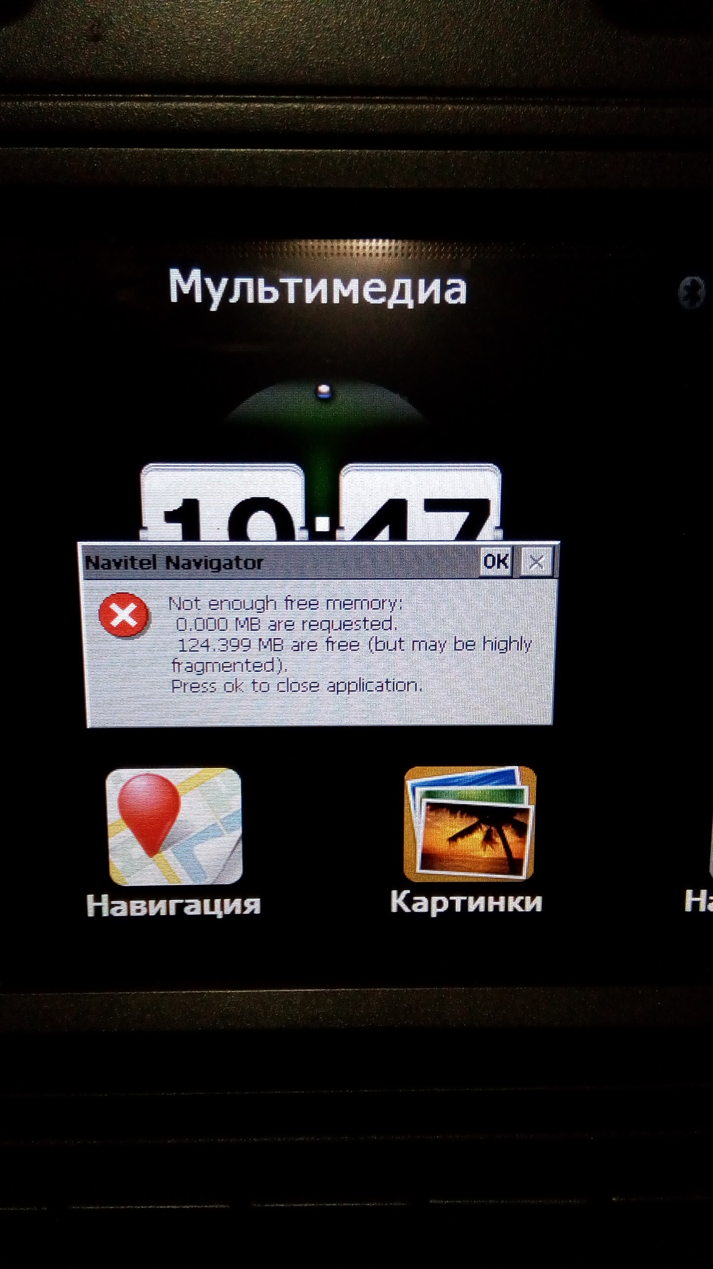

Иногда при выключении выскакивает окно, типа не хватает оперативной памяти
. Порылся в интернете и нашел в ютубе как можно убрать лишнее (объясняют прямо пошагово), попробую.

Поскольку проблема and778 решилась и дело было в моей ошибке,позволил себе немного почистить тему с постами по этому вопросу.
Ссылка так же исправлена.

Не получается пока освободить место для оперативной памяти. Файл Navitel.NC2 не могу открыть, программы такой нет, а мозгов не хватает скачать и все сделать. Именно в этом файле убирают все не нужные расширения, а оставляют только ту которая нужна для нашей магнитоле. Освобождается память и навигатор не зависает. Погоняю пока так, понаблюдаю. Если будет лючить буду дальше пытаться найти програмку.

knv_230,
Не совсем то.Чем хорош скин Нью Навител (оригинальный),тем что он показывает папки скина используемые конкретным устройством.Переделанный (вместо папок лого клуба)в представленной сборке.
У нас для этой версии скина используются вот эти папки:
and778,
Если хотите вот самый минимальный скин:http://rgho.st/6Vy96Fhdh
Заменить в папке Navitel
and778

Все установил. Работает, оперативки свободной 85 мегабайт без маршрута. При проложенном маршруте от Ульяновска до Москвы - 78 мегабайт. Ничего не зависает и окна не выскакивают.
