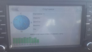

кудато пропали пиндосские спутники GPS . остался ГЛОНАСС... и то нестабильно. рядом телефон ловит обе системы со свистом
[img]
[/img]
изза этого нафигатор теряет позицию

polkan писал(а): кудато пропали пиндосские спутники GPS
В настройках магнитолы включено GPS-Глонасс?Есть такая настройка.

alexeybachurin писал(а): В настройках магнитолы включено GPS-Глонасс?Есть такая настройка.
точно срезались настройки.
надо будет проверить gps на устойчивость определения местоположения, а то 6 спутников глонаса нихрена не обеспечивают.
в начале нулевых имел кпк с навителом и блютузный gps-приёмник. так эта система устойчиво определяла координаты имея 4-5 спутников
