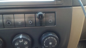

heibert
Сообщений: 91
Мультимедийное ГУ SUPRA SCD-3163.Альт.меню,навигация,интернет,оформление,подключение.
Сообщение heibert » Ср мар 22, 2017 10:22
Petrol писал(а): romzesnet, Мне вот входы нужны. Специально купил DVB тв, а подключить не могу.
На передней панели миниджек 4-пиновый, только так.
Как у Высоцкого в песне - "выхода нет, есть только вход, и тот не тот" ;-)
Petrol
Сообщений: 1470
Откуда: Орел
Машина: Суслик
Благодарил (а): 537 раз
Сообщение Petrol » Ср мар 22, 2017 13:56
heibert писал(а): на передней панели миниджек 4-пиновый, только так.
Это же звук, а видео?

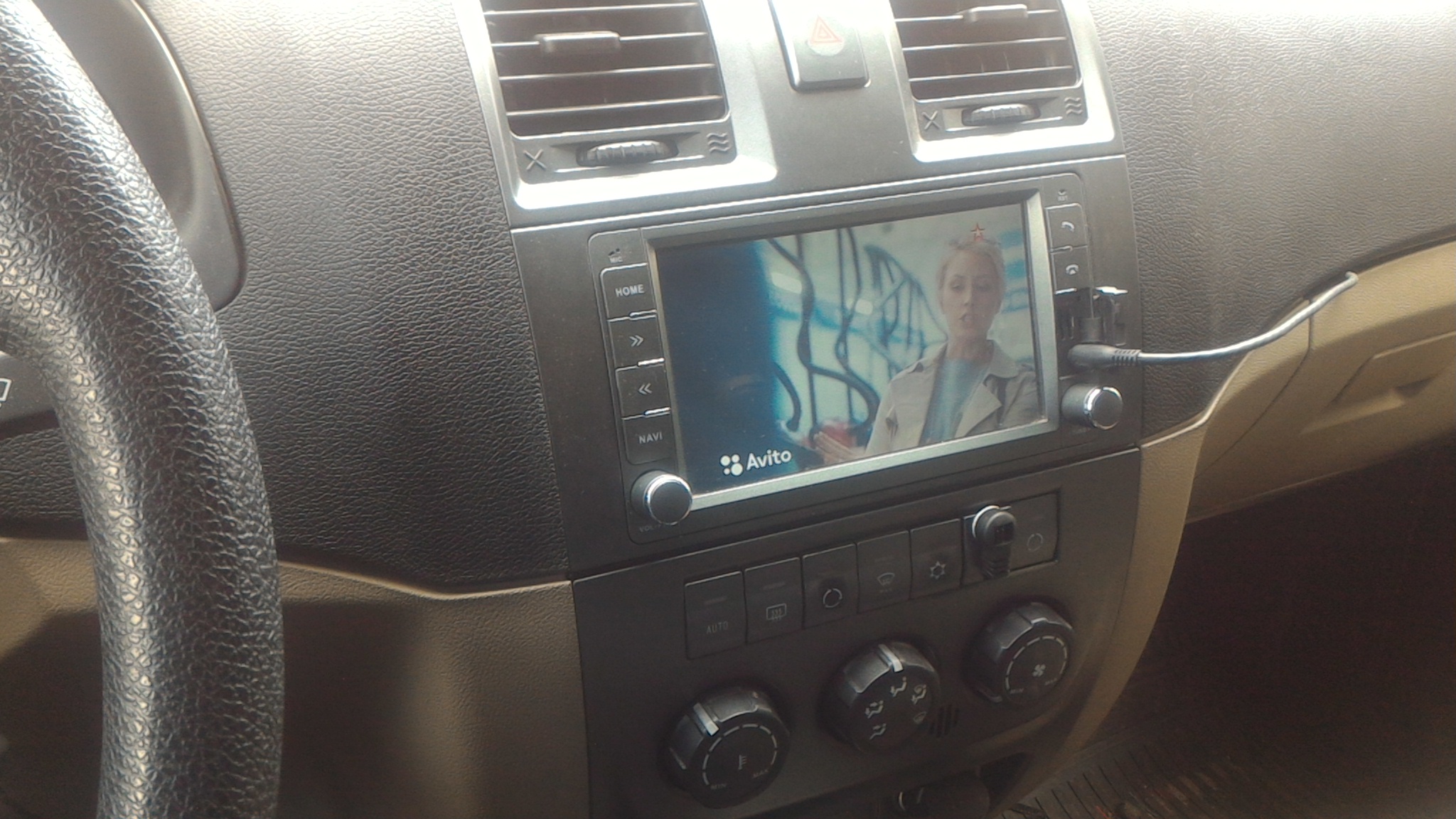

wire
Сообщений: 123
Откуда: Самара
Сообщение wire » Ср мар 22, 2017 15:59
heibert писал(а): На передней панели миниджек 4-пиновый, только так.
Магнитола 3163 или 3163S ?
viksh72
Сообщений: 1143
Откуда: г.Тюмень
Благодарил (а): 40 раз
Поблагодарили: 74 раза
Сообщение viksh72 » Ср мар 22, 2017 16:00

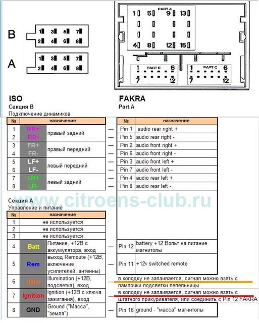

Petrol писал(а): romzesnet, дак все ж расписано давно, выходы есть, в исо разъеме. Мне вот входы нужны. Специально купил DVB тв, а подключить не могу.
Все есть - и входы и выходы и разьемы.
Назначение пин-ов разьемов на магнитоле:
3 верхних разьема c алиэкспресс:
Искать на али: Mini ISO CD Player Changer Aux Audio Input
Отправлено спустя 6 минут 32 секунды:
Видео можно подать просто на желтый тюльпан магнитолы. У меня камера заднего вида так и подключена - при замыкании цепи (кнопкой на панели) подается питание на камеру и магнитола сразу выводит с нее картинку. При отключении питания камеры на экране магнитолы возвращается то изображение которое было до включения камеры.
С уважением, Виктор

viksh72 писал(а): Все есть - и входы и выходы и разьемы.
Назначение пин-ов разьемов на магнитоле: ......
Если не сильно затруднит - на какой именно разъем сажать вход усилка саба?
Желтый С6? Но так это же вроде "Выход ВКЛючения усилителя"!.. А сам СИГНАЛ на САБ с какого пина снимать?...
А если Нет, то на какой тогда еще?...

Выход магнитолы (C6) = вход усилка. :)
Вообще-то ISO это стандарт - потому он будет одинаковым на любом автомобиле.
Взято отсюда - https://www.drive2.ru/l/5942134

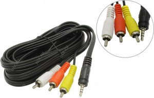

heibert писал(а): там и видео. я же написал - 4-пиновый джек нужен.
Значит нужно искать переходник 3 RCA -> mini jack?

Petrol писал(а): Значит нужно искать переходник 3 RCA -> mini jack?
ну если у вас на приставке выходы RCA, значит да, такой. такие кабели прилагаются к цифрозеркалкам, всяким портативным двд плеерам и видеорегистраторам. в общем, не раритет.
единственное - могут не совпадать по цветам сигналы. ну да это методом тыка легко находится

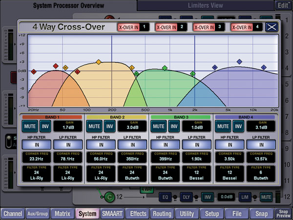

а вот кроссовер (разделительный фильтр) - то, что разделяет спектр звукового сигнала на полосы, выделяя полосу суб-баса (обычно примерно от 20 до 150-200 герц) при помощи активных или пассивных фильтров, а иногда и большее число полос (в зависимости от ваших динамиков. в большинстве двух- и трёхполосных динамиков такие фильтры уже стоят). в активных субах он действительно встроен, во многих многоканальных усилителях - тоже, о чём я в предыдущем посте и писал.
пример раздела частот для четырёхполосной акустической системы:

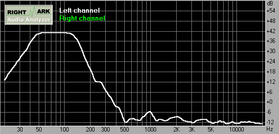

ачх среднестатистического сабвуфера чаще может выглядеть как-то так:
так что можно не бояться на саб немного мидбаса поручать. хотя тут конечно много "если" возникает.

Источник цитаты Значит нужно искать переходник 3 RCA -> mini jack?
Спасибо огромное дружище!!! -/

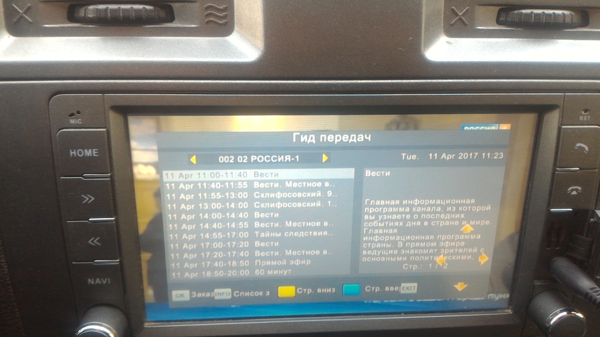

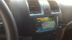

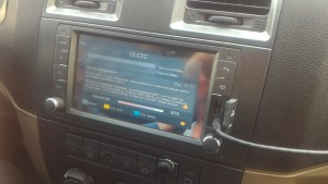

Вчера потестил, на открытой местности до 120 км/ч нормально и видео и звук. С посадками на обочине - выше 80 иногда залипает на пару секунд. В городе до 80 вообще без проблем.
alexeybachurin
Сообщений: 789
Откуда: Волоколамск
Машина: Патриот limited.
Поблагодарили: 55 раз
Сообщение alexeybachurin » Вт апр 11, 2017 10:29
Petrol писал(а):Может сегодня сфоткаю, если кому интересно.
И по подробнее.Сколько каналов эта штука ловит?
heibert
Сообщений: 91
Сообщение heibert » Вт апр 11, 2017 10:31
Petrol писал(а): Вчера потестил, на открытой местности до 120 км/ч нормально и видео и звук. С посадками на обочине - выше 80 иногда залипает на пару секунд. В городе до 80 вообще без проблем.
Это на какую антенну? Результат на разных мультиплексах одинаковый? (Какой город, сколько их там у вас? В СПб - 2, В Мск - 3, в регионах вроде по одному пока. В каждом мультиплексе по 10 каналов вроде)
Petrol
Сообщений: 1470
Откуда: Орел
Машина: Суслик
Сообщение Petrol » Вт апр 11, 2017 10:35
А разве в моем профиле нету города? :?

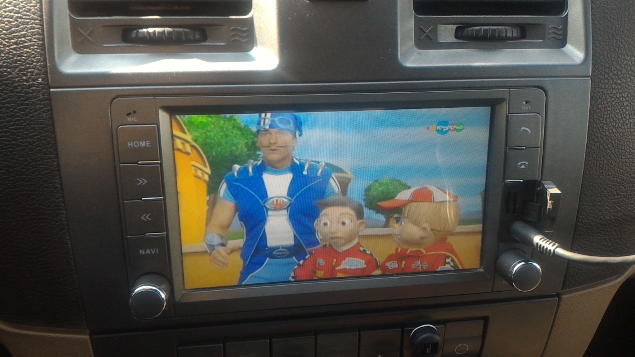

2 мультиплекса у нас, поймал все, т.е. 20 каналов тв и 3 радио. В этом тюнере вроде 4 чипа. Антенны штатные. Фотки будут.
Отправлено спустя 1 час 55 минут 13 секунд:
По сабжу.

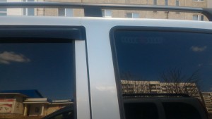

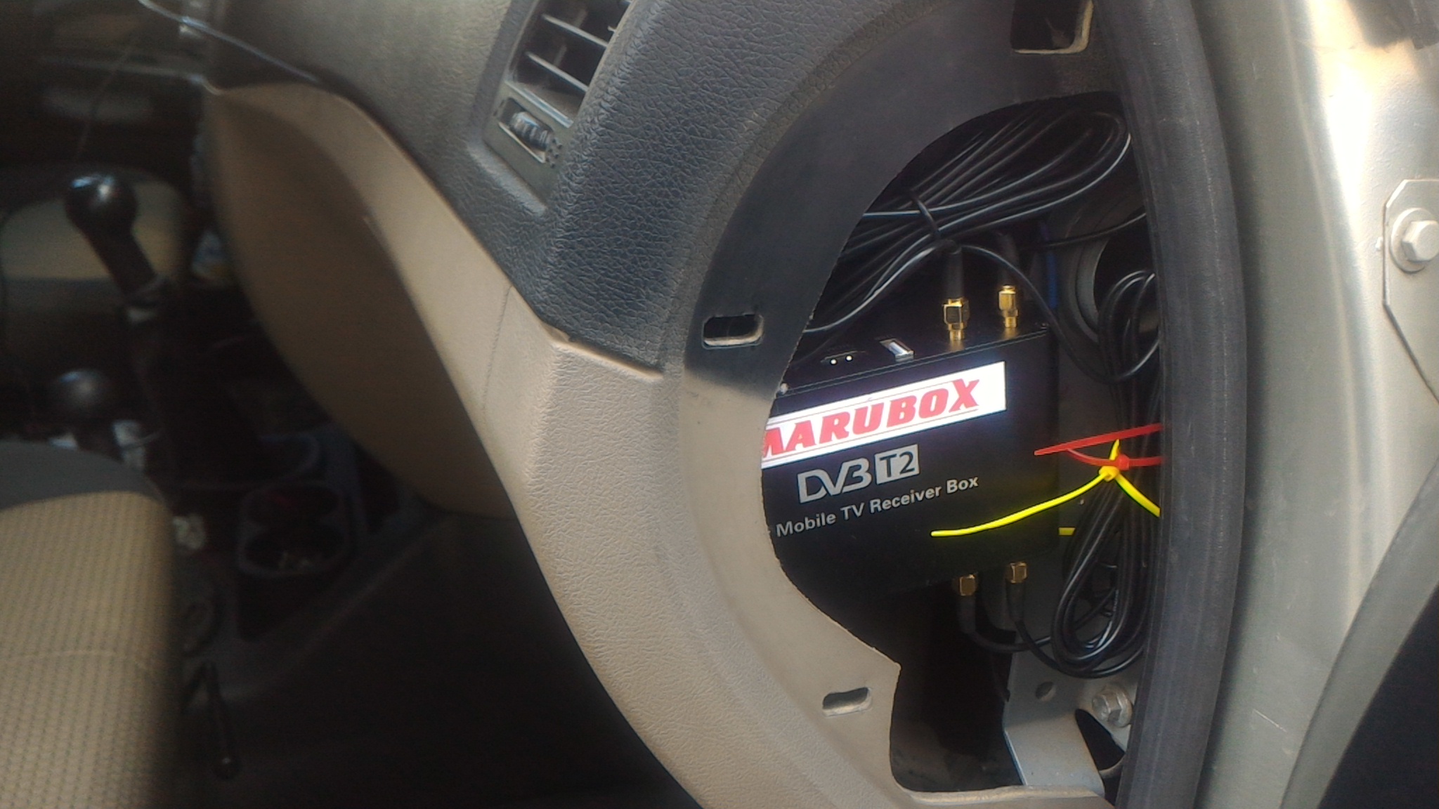

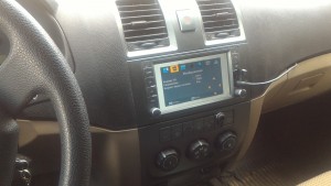

Устройство предусматривает подключение через режим АСС, которого у нас в замке нет. Поэтому управляющий провод кинул на купленную доп. кнопку. Цель - избежать утечки тока при стоянке. Надо бы теперь его померить при выкл. кнопке. Да и вообще может и переделаю, соединю его и плюсовой и клавишей разорву.
ИК датчик вывел на заглушку.

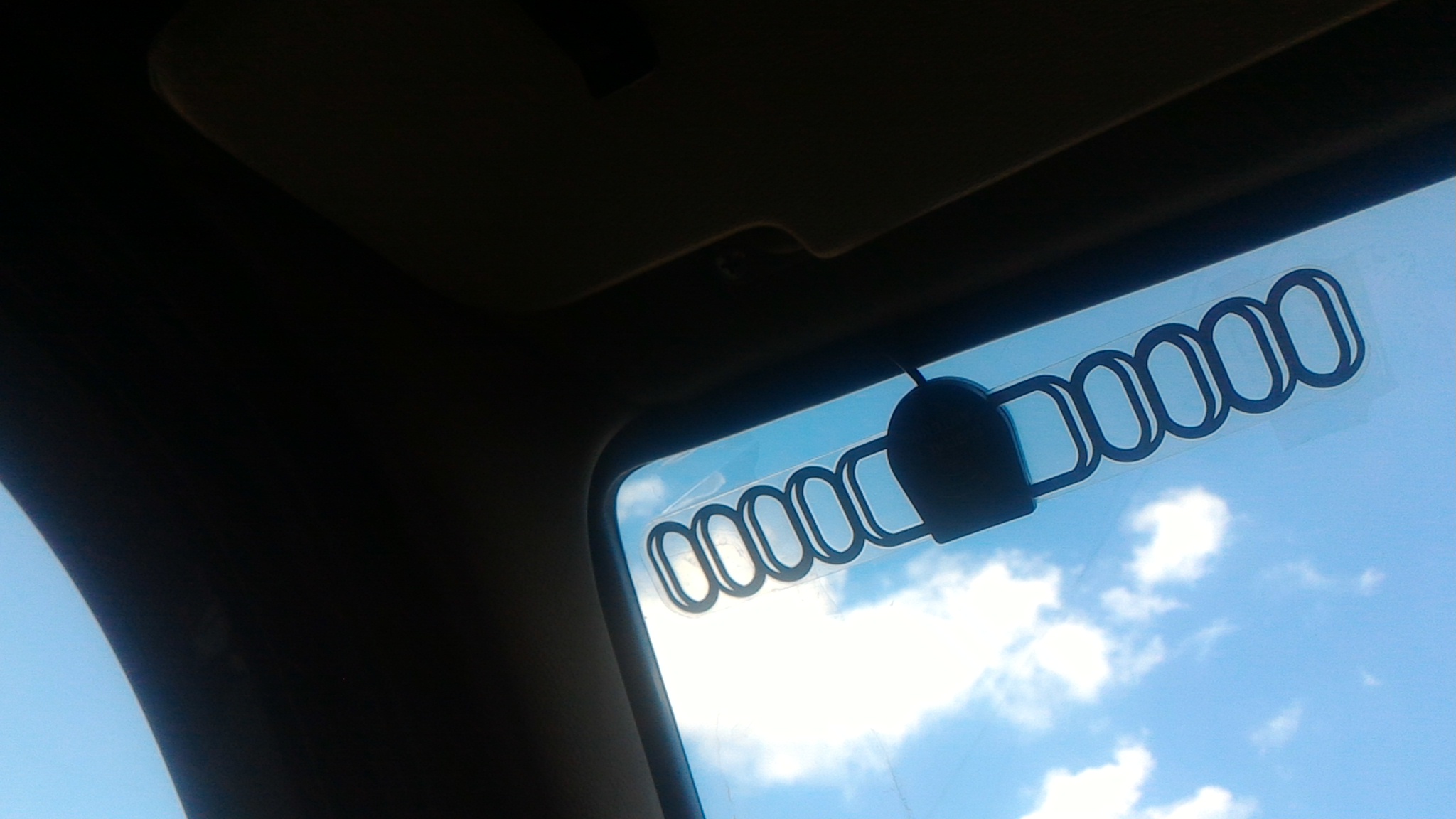

Антенны пока не крепил. Спрошу здусь у гуру, как правильно их разместить (можно ли вертикально) и есть ли разница от их порядка. У меня вышло так: задняя, задняя, передняя, передняя. В четыре гнезда.

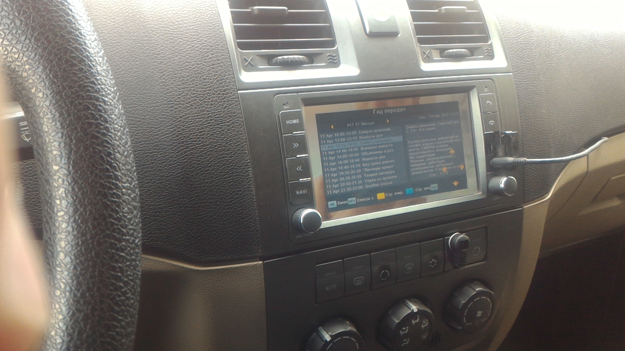

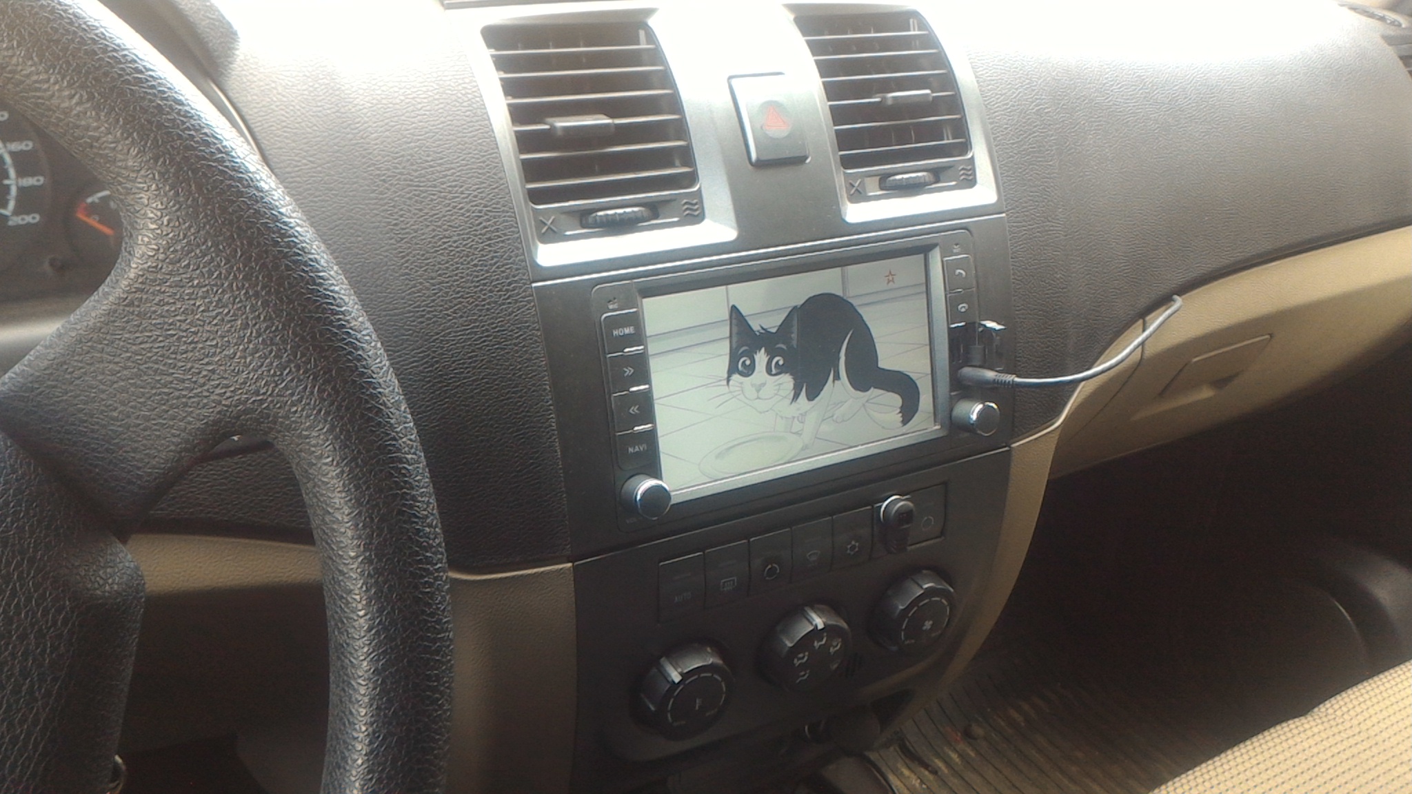

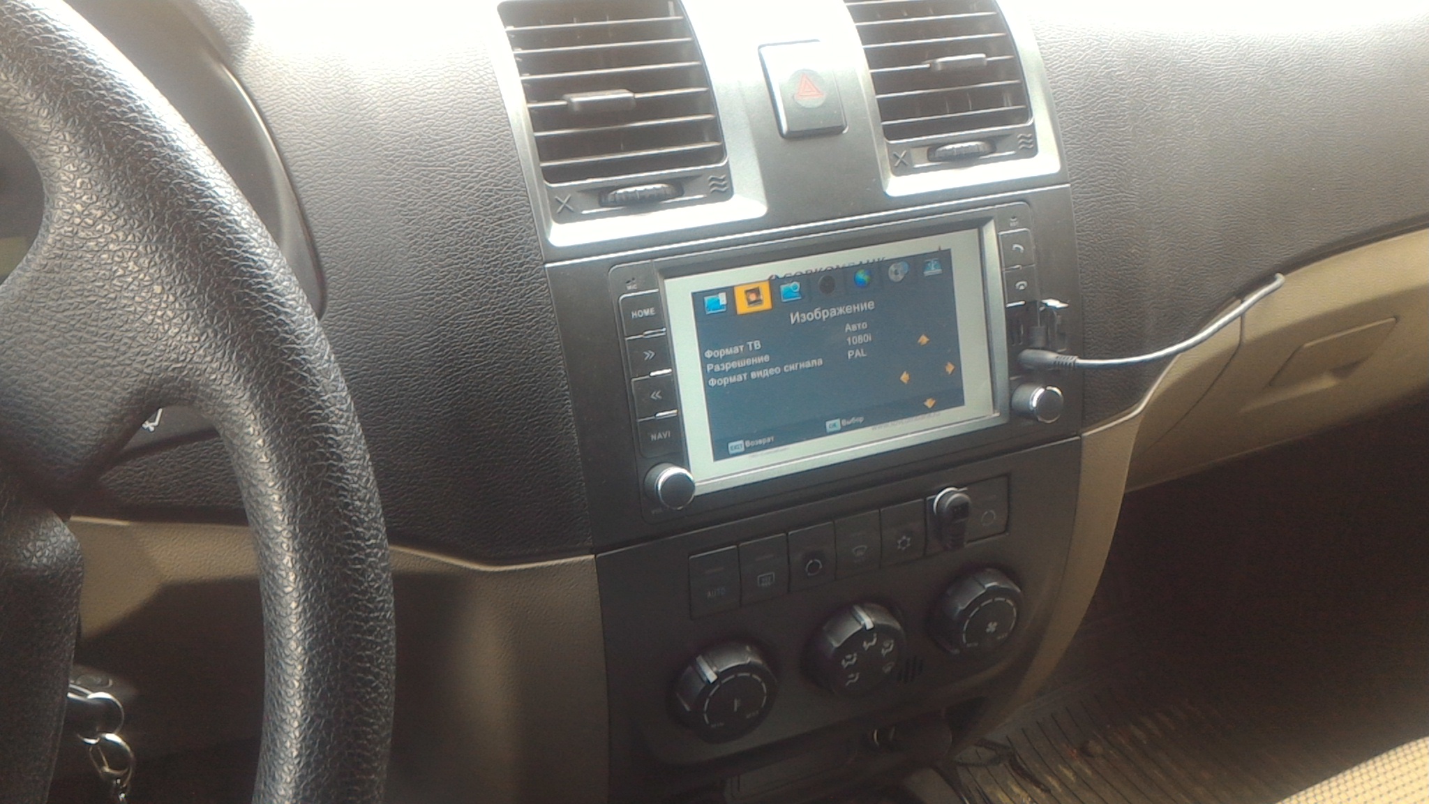

Фотки:

Напрягают наводки, т.к. провод длинный и закреплен скрученный за бардачком. По-уму надо обрезать и припаять. Уменя же RCA штеккеры вставлены в гнезда, т.е. два шнура аж скручено.
Отправлено спустя 7 минут 2 секунды:
Поставил чтоб был доступ к гнезду USB, т.к. поддерживает воспроизведение с флешки и запись на нее.
Выяснил, что наводки при заведенном только, видимо гена наводит.
Отправлено спустя 58 минут 27 секунд:

и ещё - я у себя думаю в этой же кнопке-заглушке сделать отверстие для видеокабеля, чтоб не из бардачка тянулось.
как антенны крепить - зависит от поляризации передаваемого радиосигнала. опытным путём можно выяснить, только там, где приём слабый. под передатчиком ловить будет в любом положении

И про заглушку спасибо за идею! Выведу оттуда джек.

у мафона должен быть выход - питание для внешней активной антенны и управляющий выход питанием для внешнего аудио-усилителя. питание на этих выходах появляется, когда включен мафон, и пропадает вместе с его выключением. я бы попробовал запитать тюнер от них.
подчёркивания на кртинке не мои (с инета взято), смотри на Секция А - контакт 5 "Remote включение усилителей, антенны"

а ещё на юсб питалово появляется когда мафон вкл :-) можно оттуда +5 взять (от скольки DVB-T питается, от пяти же?)

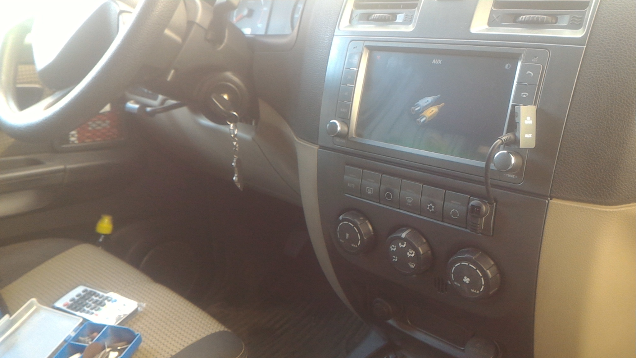

Сообщение Petrol » Ср апр 12, 2017 21:16
heibert писал(а): ацц опять же на выход мафона для питания внешних антенн и усилителей.
Подцепил ацц на питание антенны. Тюнер включается когда включается ММС. Ток покоя 0.070 А. Как думаете, это много?
Включенный тюнер жрет до 1,5 А.

NicNT писал(а):
В параметрах девайса что написано. Так-то меньше бывает ток Стэнбая. Для китайского устройства может нормально.
Ничего не написано.
Через кнопку (разрыв АСС) ток покоя 0.015-0.020 А,
через запитку антенны от ММС 0.070 А.
