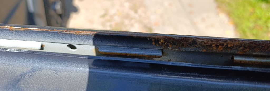

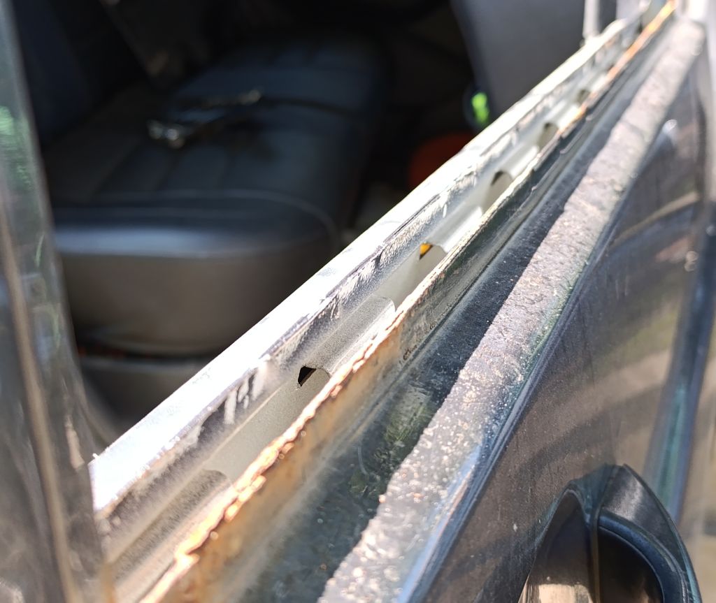

Задний правый стеклоподъёмник начал дурить - дёргается, но не двигается. Пероиодически срабатывает и опять.
Разобрал дверь и обомлел.
Под резиновым кантиком вот такая ржа. 4 года машинке будет в сентябре.

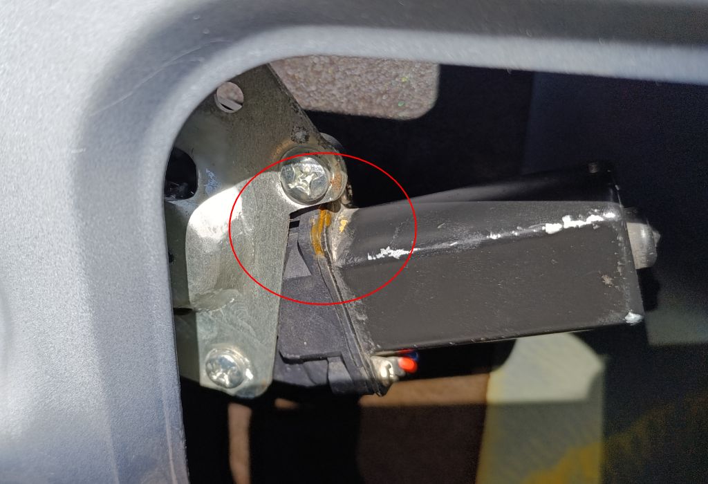

После разборки и проливки смазкой выяснилось, что весь мехнизм привода стеклоподъемника изнутри ржавый.
Заднюю круглую крышку пришлось снять и тоже пролить - именно под ней ржа и тормозила механизм.
Сам двигатель отсоединять не стал, но из него тоже ржа потекла.
На фотке сверху потекло, потому что на коленках крутил.
