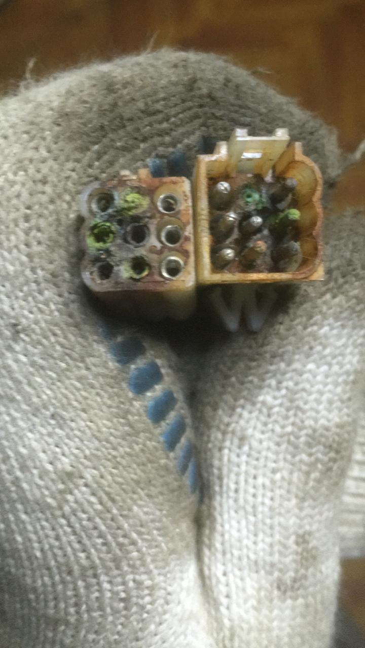

Выражается огромная благодарность, комраду blonde за ковыряния в лужах моего Патрика, Ромка - ты лучший, здорово, что познакомили и познакомились!
Проблема в итоге нашлась в луже мокрой в ногах левого заднего пассажира под ковром.
WhatsApp Image 2019-03-21 at 14.36.03.jpeg (102.1 КБ) 11076 просмотров
Ковырялись пол дня, мокрые, замерзшие, но время провели с пользой, явно ;)
Еще раз огромное уважение Роме, подход к делу очень порадовал, удачи тебе, Брат!

Такая же хрень, только в ногах у правого заднего пассажира. Симптомы те-же - самопроизвольное открывание окон рывками.
Огромное Человеческое Спасибо McUrex и Роману! Сэкономили мне кучу времени и нервов!
