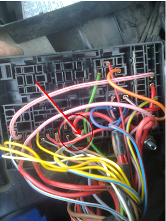

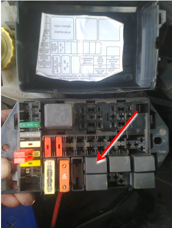

Год выпуска 2012. Заглох двигатель, не заводится. Горит предохранитель бензонасоса. Домой притянули на чалке. И тут началось! Я в шоке от монтажа проводки. Цветовая гамма проводов в реалии в корне отличается от монтажной схемы. Далее блок предохранителей под капотом:
Расположение на блоке под капотом.PNG (381.69 КБ) 11930 просмотров
стрелкой отмечено реле бензонасоса (определил методом тыка) на этом месте по схеме должно быть реле звукового сигнала.

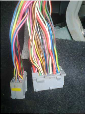

Только после этого определил провод, который звонится на массу:
Провод желто-голубой коротит на массу.
Далее еще интереснее! Выяснилось, что на разъемах у "папы" один цвет провода, а из "мамы" другой. И как дальше искать? Хотя бы на какой колодке? На маленькой или большой? И сколько жгутов идет здесь: два или больше?
Прошу , кто в курсе, упражняться в советах!

Всё оказалось банальнее и проще. При детальном рассмотрении подкапотного пространства, обнаружил провод, зажатый между двигателем и обшивкой звукоизоляции салона. Вытащил, оказалась перетертой изоляция, и провод коротил на двигатель (массу).
КЗ на проводе датчика фазы.jpg (49.64 КБ) 11753 просмотра
[/align]
Оголенное место изолировал, предохранитель заменил, больше не горит. Двигатель завелся!
Вывод: КЗ в цепи датчика фазы. Он что, тоже запитан через предохранитель бензонасоса?
Да, еще при начальном перегорании предохранителя, до определения неисправности, не горели сигнальные лампы Чек, давление масла, температура ОЖ.
Надеюсь, что это была единственная причина неисправности.

evgeniy59 писал(а): Вывод: КЗ в цепи датчика фазы. Он что, тоже запитан через предохранитель бензонасоса?
Ага, и он, ещё иммо, реле вентиляторов, ДМРВ, диагностическая колодка...
