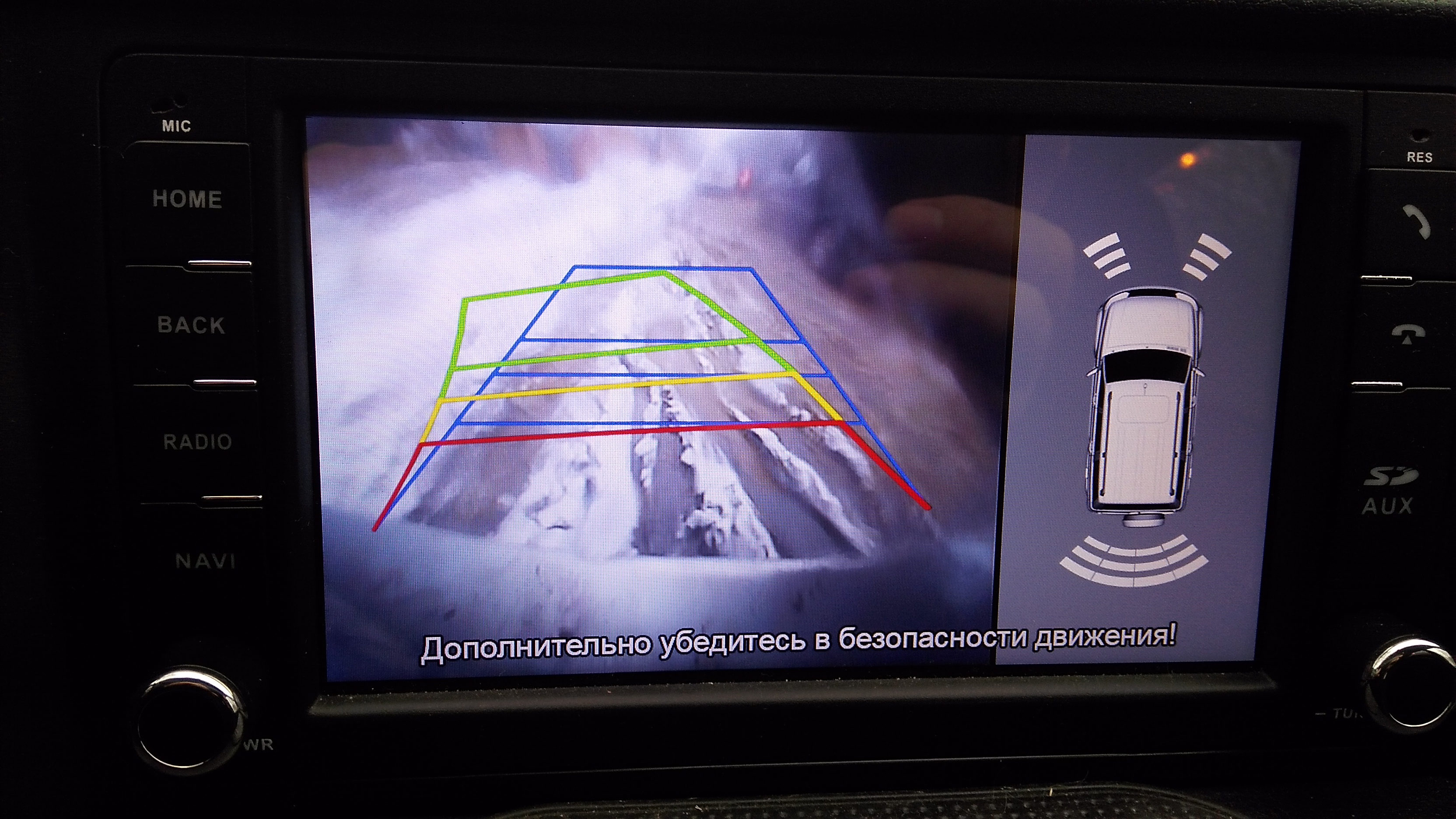

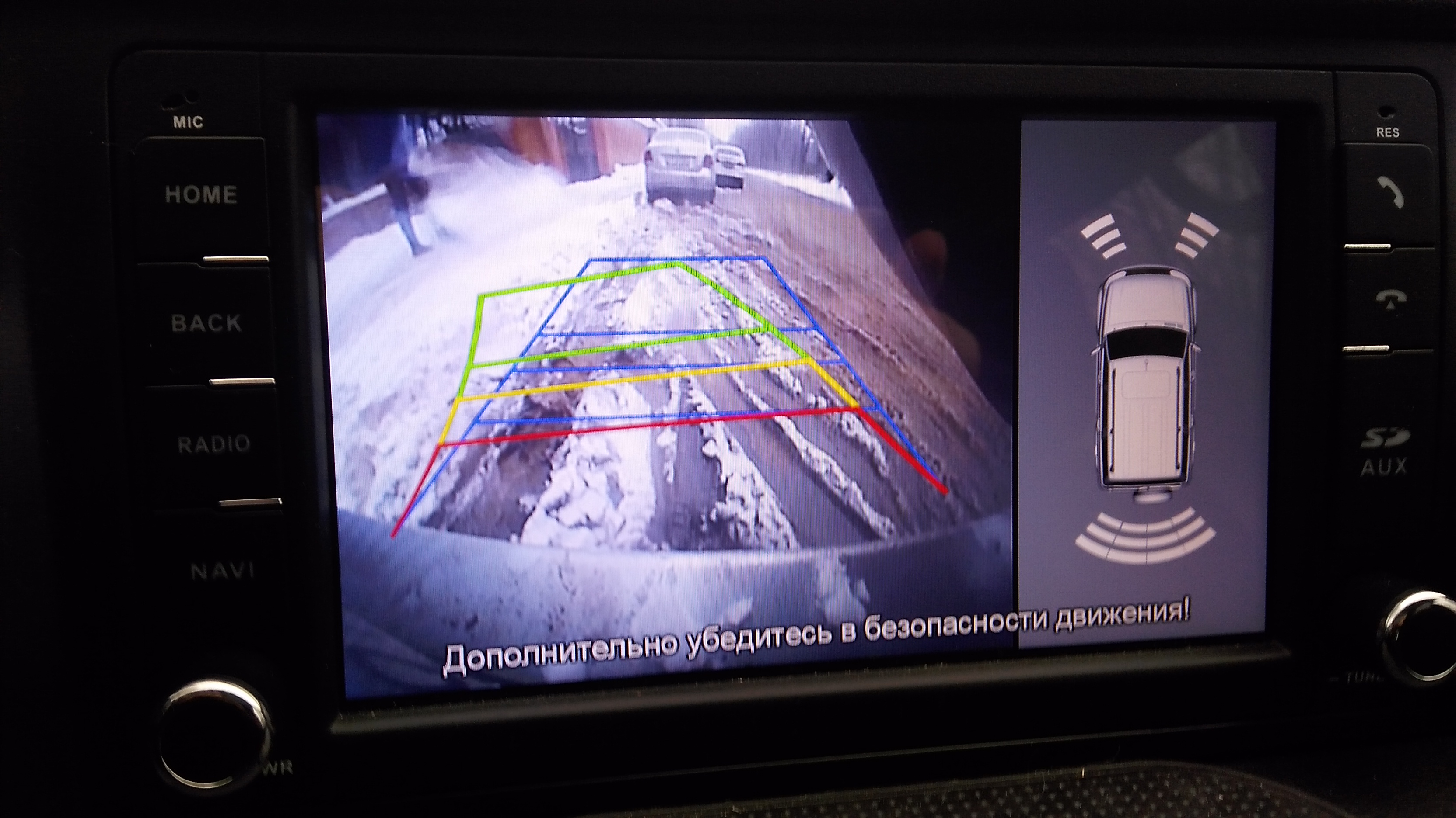

Камера, разметка, без омыватель плохо.

Поищи на драйве, там народ ставил в Престиж камеры, динамические линии сама магнитолла рисует.

Скорее всего в ГУ по CAN шине идёт сигнал, а ГУ рисует линии. Опция удобная

На Патриоте совсем быстро загрязняется? Я тут на легковушке по трассе в снежной каше долго ехал, камера чистой остается.

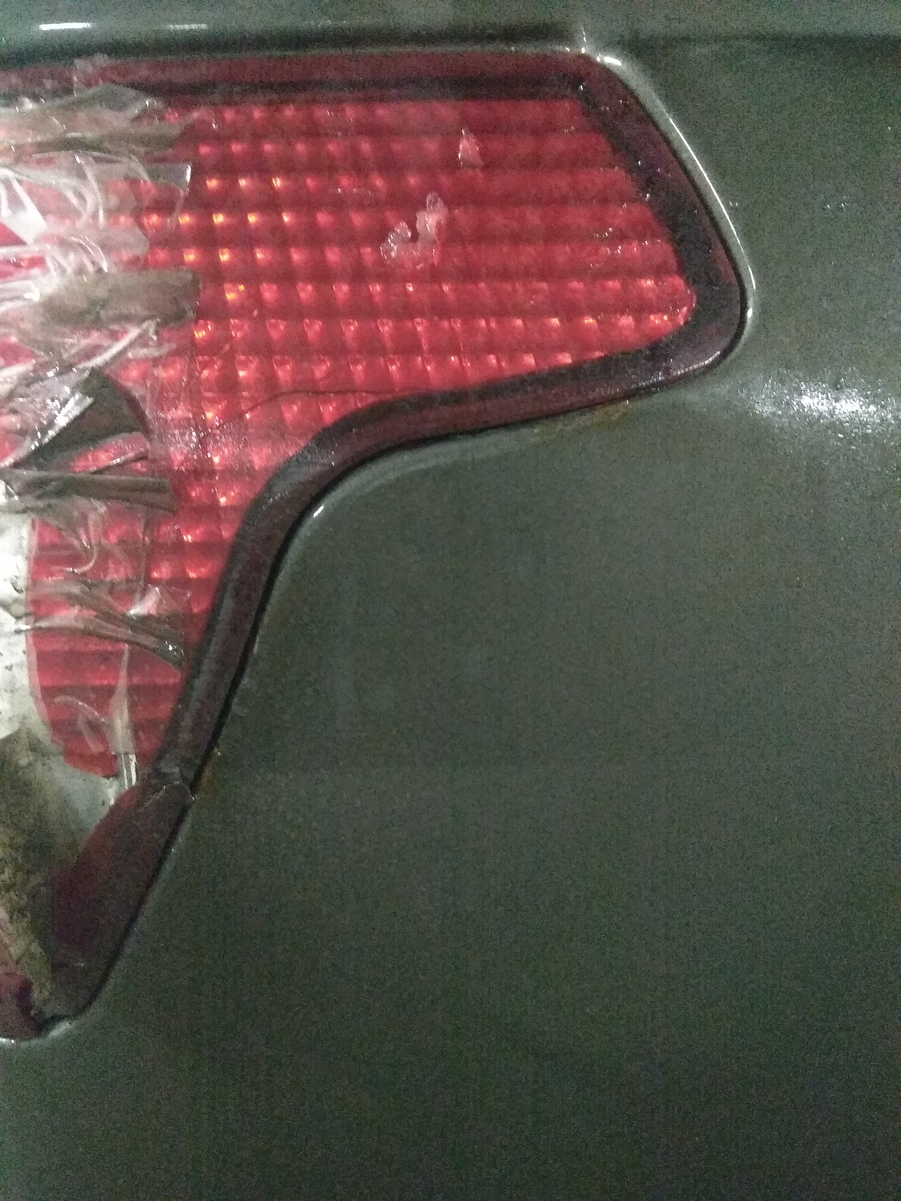

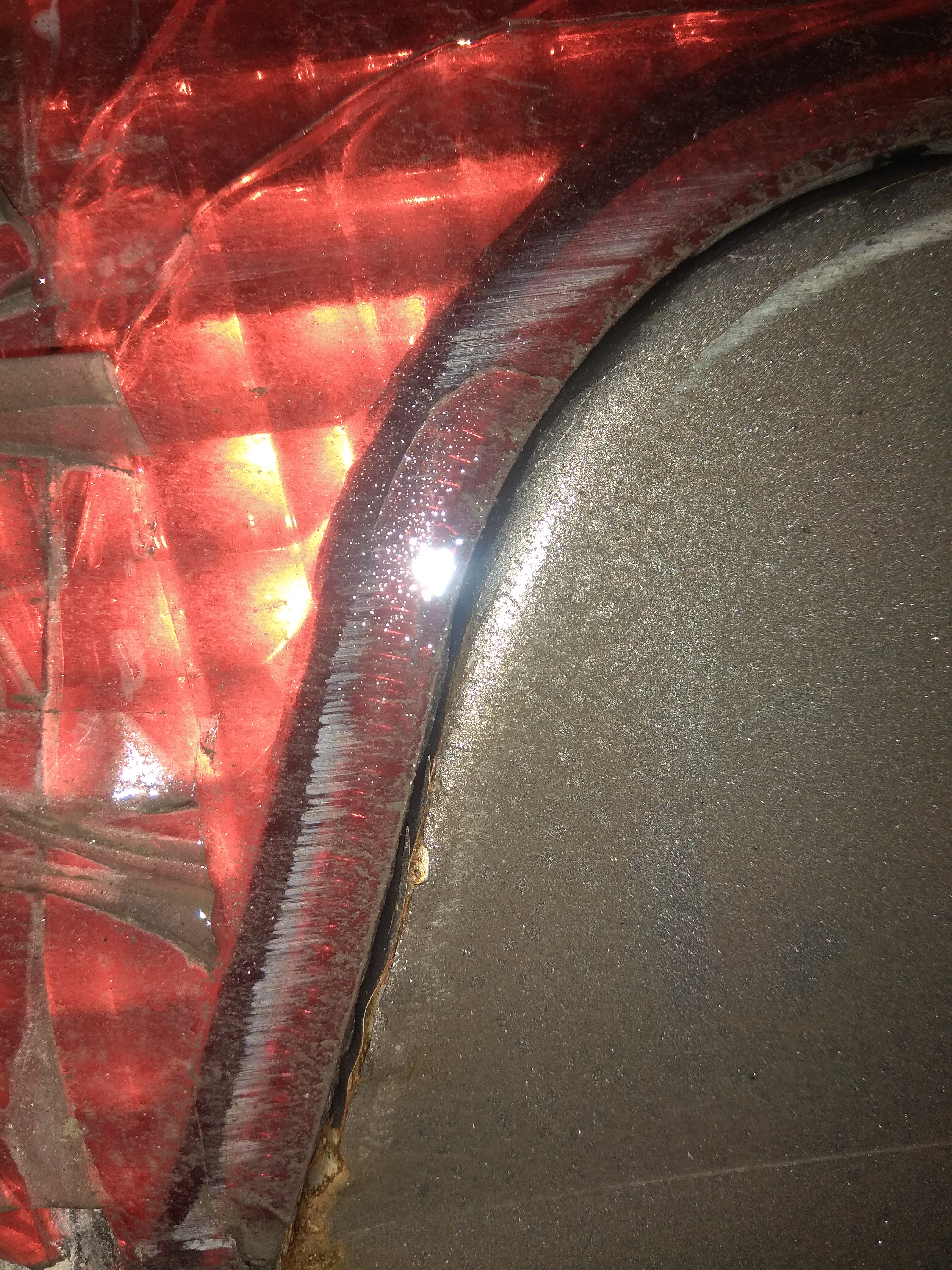

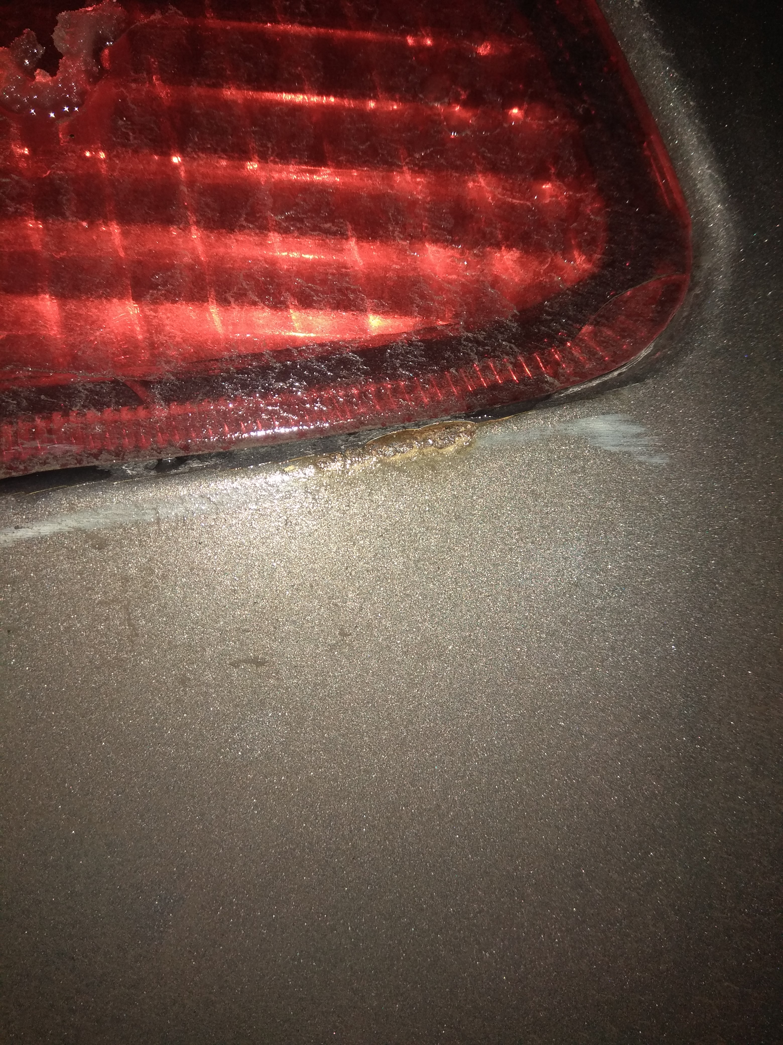

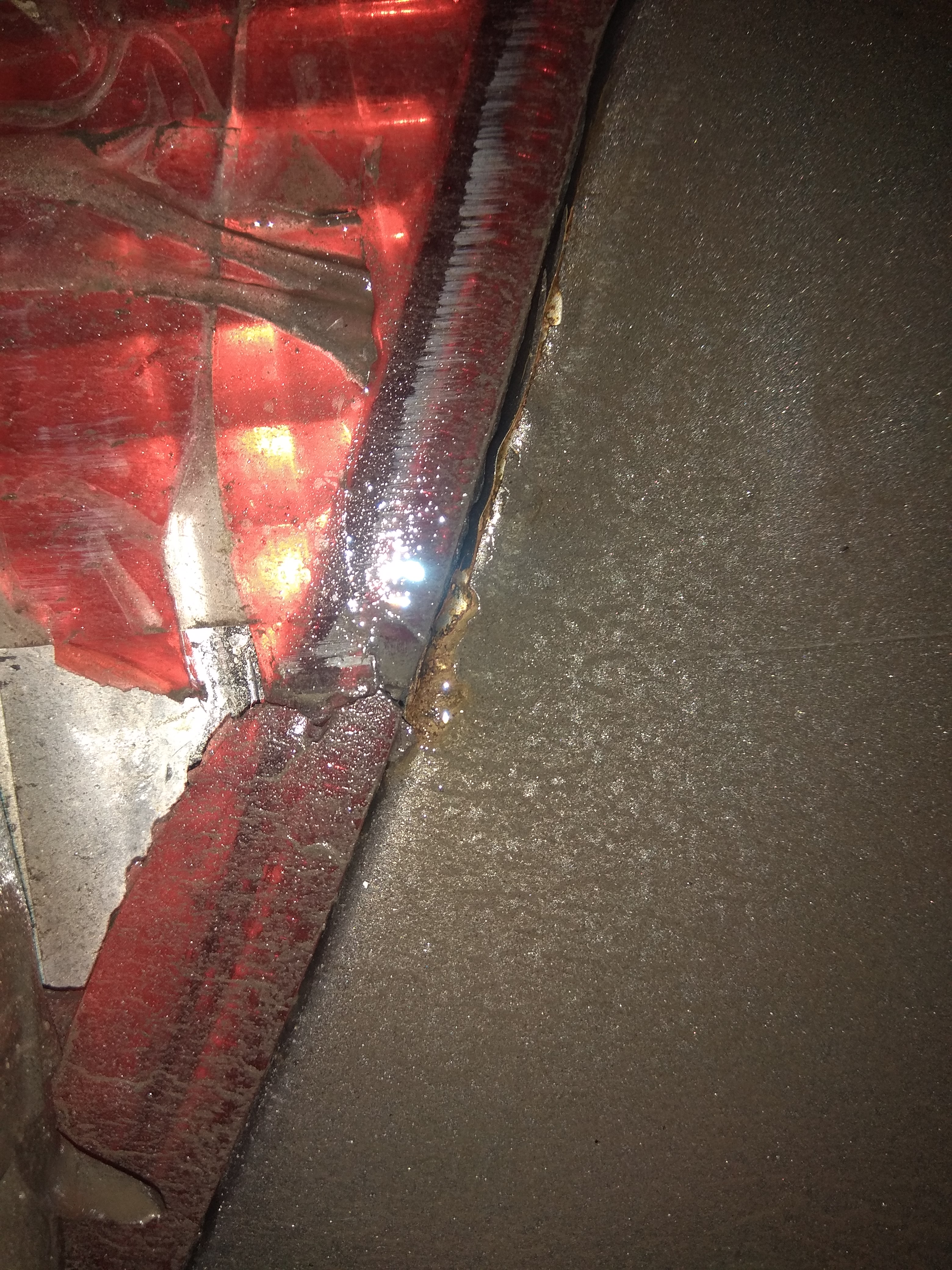

Вот фоточки

Спасибо, если будет возможность тоже самое после мойки, плюс общий план. Так сложно дефектовку проводить. Ждёте ремонта по страховке?
Если не будите зимой красить я бы замазал открытый металл автопластилином. До лета ничего ржаветь не будет

:sad: Блин неужто наврали за оцинковку

Оцинковка, оцинковке рознь. Где нибудь положили одномолекулярным слоем, можно смело писать, оцинкован. Цинк тоже корродирует, просто продукты окисления белёсые и не бросаются в глаза, а так если слой очень тонкий, то быстро съедается.

Уже ржавеет, а до лета под пластилином и згниёт.
