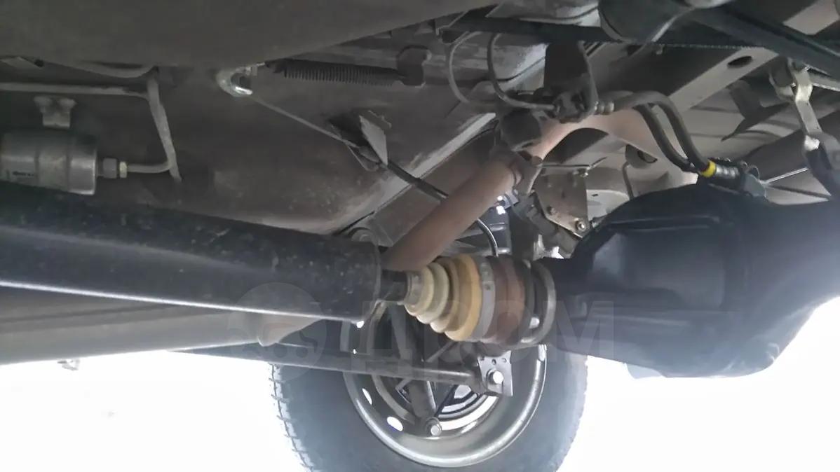

тут на ниве увидел такой девайс - чехол на крестовину кардана
http://s.auto.drom.ru/i24197/s/photos/2 ... 393557.jpg
почему на УАЗ такие не делают?

На ниве стоит шрус, а у нас кардан. Видел кто то передний тоже на шрусах делал.

Xfree писал(а):тут на ниве увидел такой девайс - чехол на крестовину кардана
потому, что чехол этот одет не на крестовину, а на шрус. другой пыльник на него не поставишь.
на уазе шрусов на карданах нет. а у крестовин свои уплотнения и такой пыльник им не нужен.
Потому,что у нас крестовина,а на Ниве шрус....
