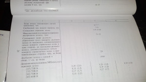

почему 2.6 вы считаете перекачкой? на моих шинах про давлении в меньше 2.5 они вообще как блины расплющенные, а при трешки дубовые становятся. не какого здесь синдрома ПЛАЦЕБО НЕТ. :? просто как я понимаю маленький профиль шин всему обьяснения. при накачки в 3 атм меня на асфальте аж с калеи выкидывало .а чутка подспустил и машина вообще по другому держит дорогу. не какой надуманности здесь нет.
Отправлено спустя 1 час 2 минуты 58 секунд:
блин а с цифрами я чутка и правда напутал слегка .сейчас специально пошел посмотрел 245-60-18. я с предыдущими спутал .
