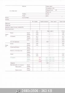

Сделал сегодня сход-развал, мастер обозвал нас "..расами")))), потому что не докрутили. :D
По замене шкворней, рулевых и сходу-полет нормальный.
Немного тугой руль, но приемлимо.
Начался стук в рулевой, блин.

Тогда, получается, мне выставили, вроде хорошо
Чтож он тогда забегал-то у меня по дороге?

Я смотрю кастер не менял :(
У меня тоже был 2 с чем то градуса, сейчас 8 - 9. Менял самостоятельно, разница между колесами 3десятых градуса.
Результат:
1. Колея - пох.
2. Курсовая устойчивость - +100.
В результате рулешка улучшилась на порядок. Мое мнение может и предвзятое, но жена врать не булет :D
Всю весеннюю распутицу на Петрухе проездила.
По разговорам с "Большими братьями", у них эта проблема менее выражена, видимо нам этих 36 сантиметров не хватает для езды как по рельсам.
