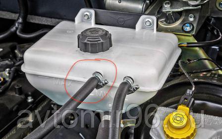

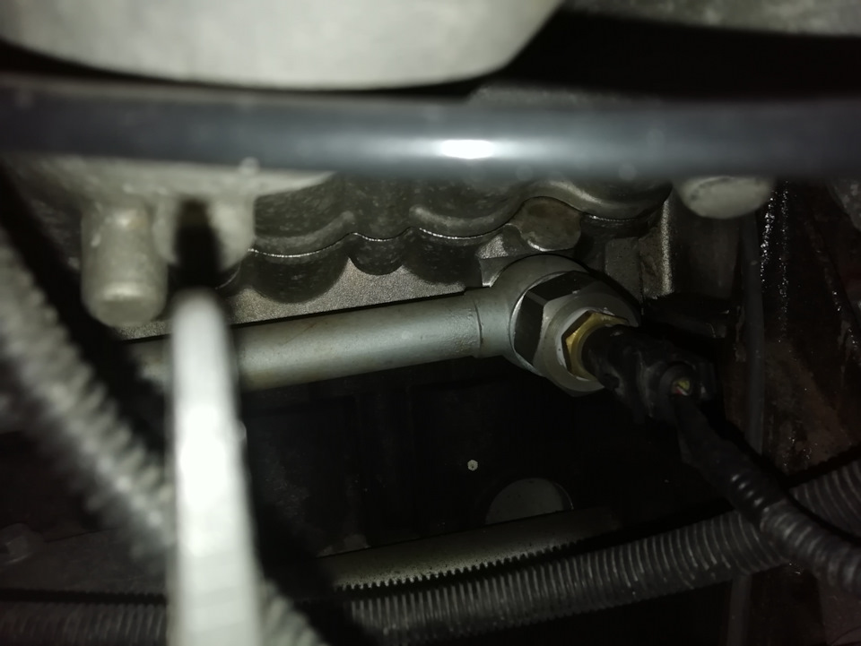

Про перенос датчика ОЖ, нашел адекватный ответ на Драйве https://www.drive2.ru/l/583488556824023506/таки на штуцер подачи ОЖ с головки от первого цилиндра, в принципе ничего критичного...
но мне кажется это можно решить было бы в мозгах.

siffok, скорее правильно копать в другую строну. Судя по решению завода надо увеличить проток жуткости через термостат.
LionTec, скорее всего был в одном из сообщений ближе к правильному решению.
Надо увеличить проток жуткости через термостат, он действительно несколько в тупиковой зоне. Проблема простая, шланг развоздушки от термостата дубовый, "заботливые" руки сборщиков завода, а потом и дилера при предпродажной подготовке , дабы "у клиента тут не капало", от всей дури зажимают хомут на фото ниже, их там два но нас интересует именно левый (ну если кто поменял местами, то от корпуса термостата). Пластик откровенно не лучшего качества и если кому реально интересно снимите у себя и скорее всего и без того тонкий сосок будет иметь вид "дудки"- пережат, внутренний проход совсем сужен. Если для развоздушки этого хватает, то видимо для прохода теплой ОЖ и адекватно работы датчика температуры мало (головка блока греться быстро, жидкость холодная и она в тупике немного отдельно от головки, пока корпус термостата нагреется).
Не факт, но возможно хватит - стоит с помощью строительного фена и подходящей круглого штыря примерно 4-5 мм диаметром восстановить проход в штуцере, шланг заменить на силиконовый или например на ВАЗовский шланг (у них есть тонкие шланги в системе примерно 1.2метра длиной с маркировкой резины epdm как раз одного на два тонких хватает и стоит 150р примерно) а чтобы дальше не пережимало от нагрева сосок поставить пружинный хомут или широкий хомут.
А вообще мне кажется должна появиться прошивка блока СУД от завода в ближайшее время, но от мероприятия описанных выше системе охлажденийя точно хуже не будет.

Я у себя смотрел, после запуска ОЖ идет нормальной такой струйкой, вряд ли ее можно заметно увеличить без увеличения сечения самих штуцеров.cargof писал(а): ↑Пт мар 19, 2021 12:59Надо увеличить проток жуткости через термостат, он действительно несколько в тупиковой зоне. Проблема простая, шланг развоздушки от термостата дубовый, "заботливые" руки сборщиков завода, а потом и дилера при предпродажной подготовке , дабы "у клиента тут не капало", от всей дури зажимают хомут на фото ниже, их там два но нас интересует именно левый (ну если кто поменял местами, то от корпуса термостата).
Мне тоже кажется это самое правильное решение будет, ведь даже "тупиковость" датчика по сути ни на что не влияет, кроме скорости прогрева датчика, и если чуть подкорректировать программу - все решится.
Но что-то мне подсказывает что завод ограничится переносом датчика...

Спросил про датчик, наши тоже переносят, и рассказывает то же что на драйв2 написано было, мол все это связано с изменениями системы охлаждения, видимо какое-то письмо информационное дилерам было (почитать бы).
Пока не стал просить делать, все равно уже неактуально, подождем, может завод другим решением разродится, если нет - то летом сделаем.

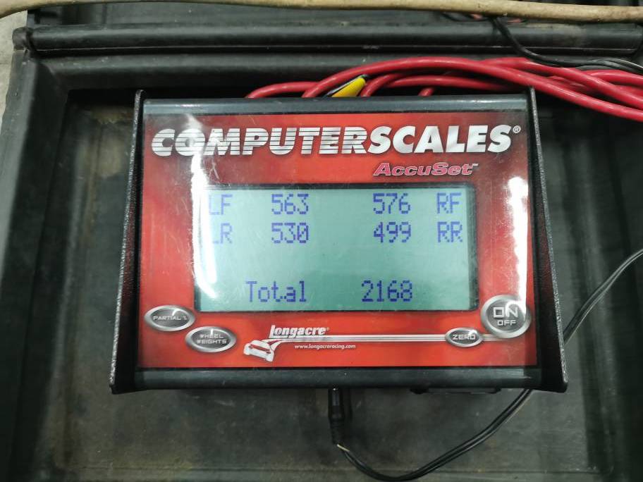

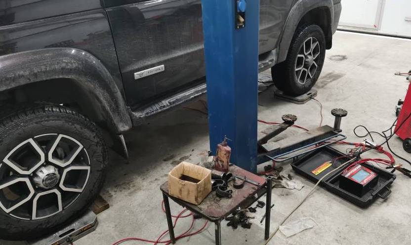

Из цифр видно почему все Патриоты "косят" на левую сторону (на весах машина без водителя!). При этом могу сказать что и у Хантера с 409 и даймосом пропорция веса по колесам примерно такая же (просто на 450кг легче). Барахло по багажнику и под сиденьем разложены равномерно. Даже если бак был полный то добавил веса почти поровну на левое и правое задние колеса ну и чуть вперед. Все что ниже лирика
У меня в СТС (и в ПТС) снаряженная масса 2015 кг, не то что напрягает, но как то странно Патриот вроде 2125 кг. был всегда.... и это у дела.
То что ниже было не специально, просто брал весы для решения более нужных задач и заодно загнал Патриота.
Из допов у меня лебедка (вес с площадкой и синтетическим тросом +38кг.) и калитка запаски еще 10 кг. В баке было больше половины значит это - 30 кг.примерно, разного нужного барахла под сиденьем и в багажнике мах 40кг.
2015+38 (лебедь)+10(калитка) +40 (барахло)- 30(бензин)=2073кг должно быть. На весах 2168кг (весы проверенные).
Удивительное таки на УАЗе политика, типо отчитались перед кем то что понизили металлоёмкость... ну другого логичного объяснения нет.

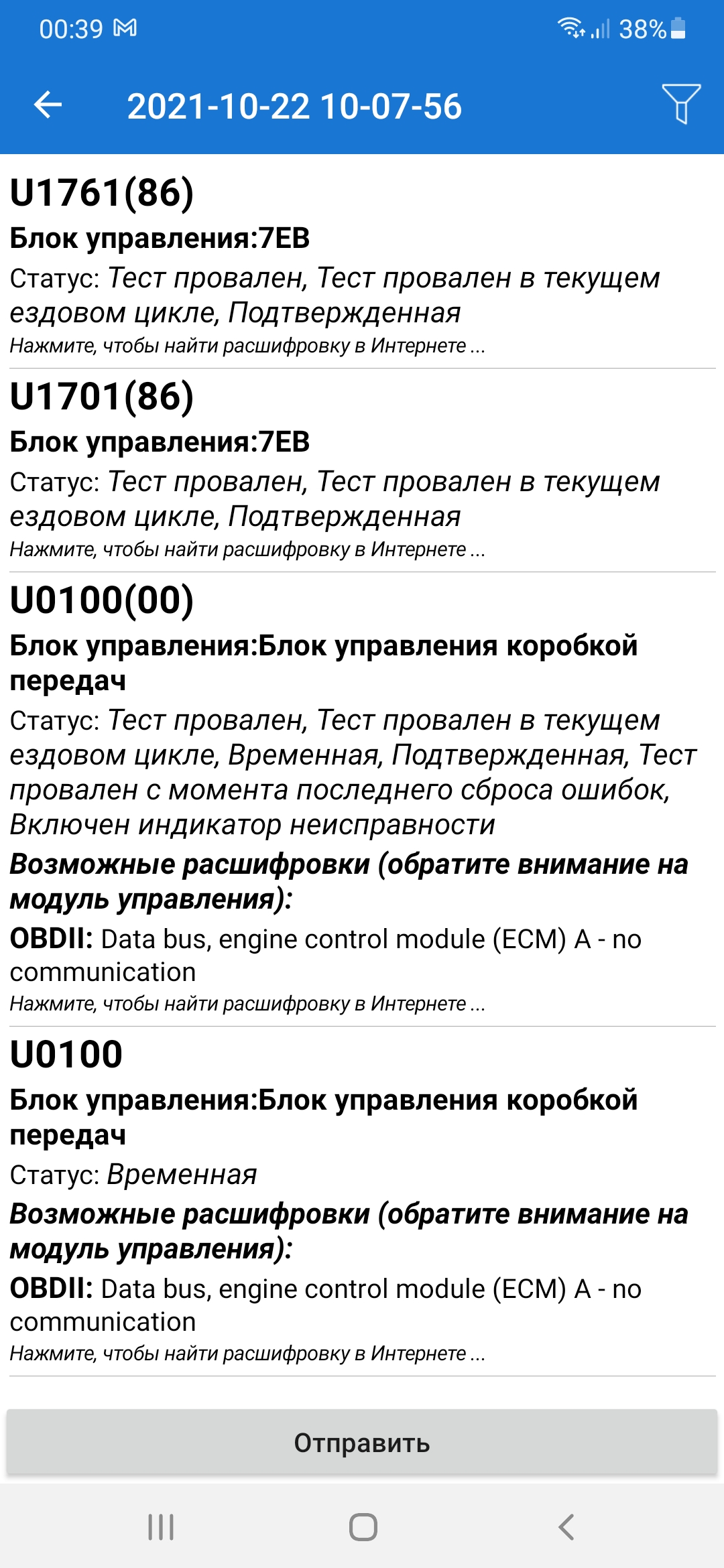

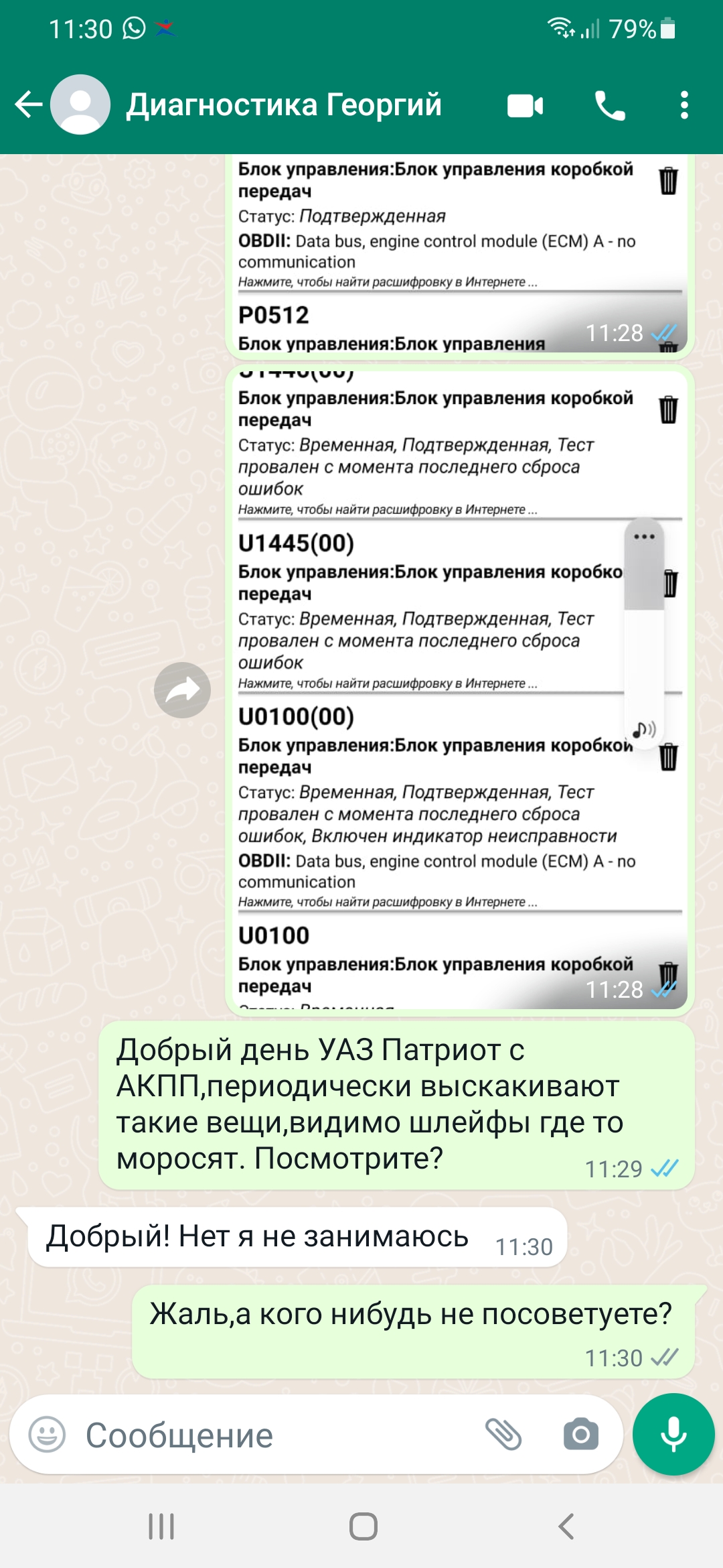

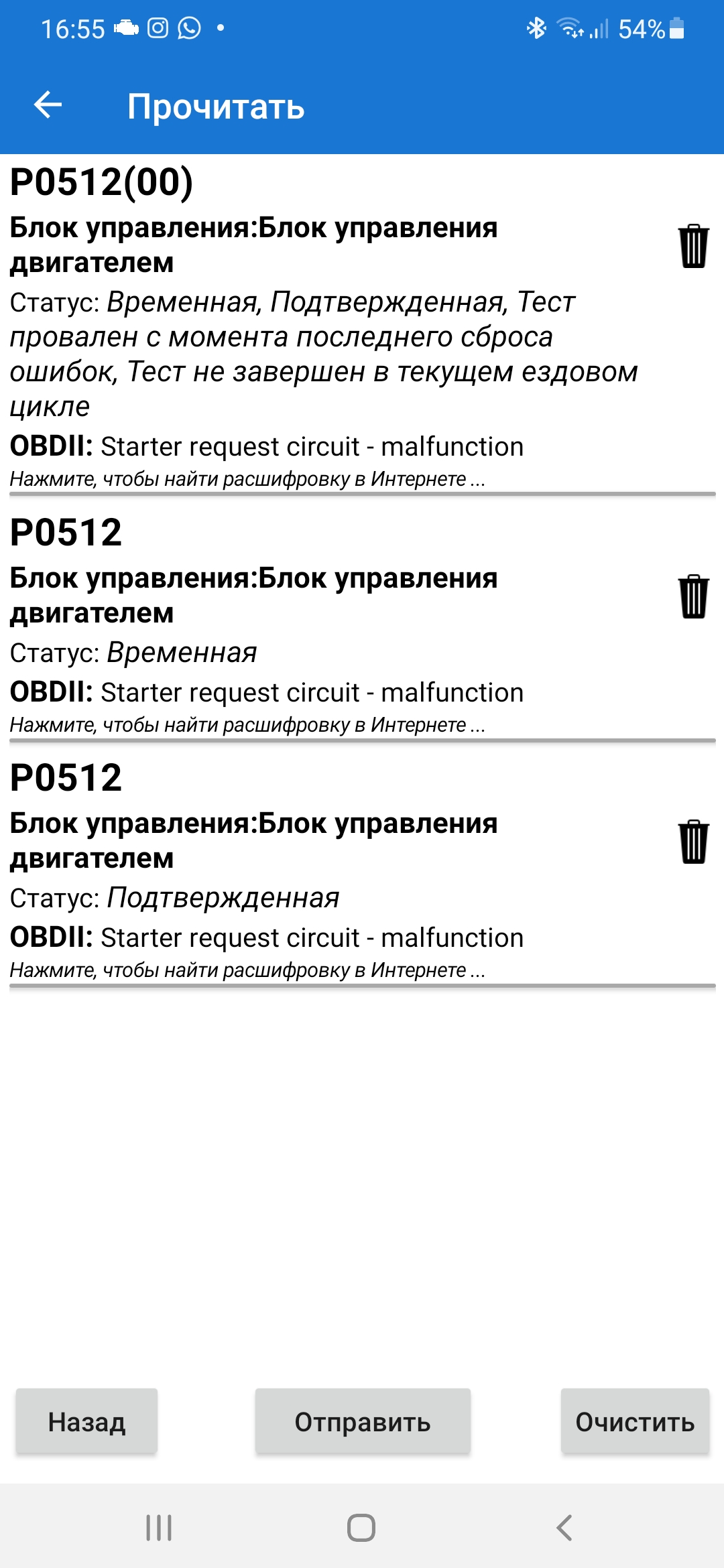

marvick, и у меня подобное,периодически выскакивает шестерёнка,чек,машина глохнет,карсканнером с елм сбрасываю ошибки (потеря связи акпп с эбу двигателя) машина прекрасно заводится и ездит несколько дней,потом опять всё повторяется
- Screenshot_20210923-165551.jpg (413.65 КБ) 8700 просмотров
- Screenshot_20210923-113053_WhatsApp.jpg (802.68 КБ) 8700 просмотров

0512 цепь стартера, ошибка обычно у машин с АКПП, на Патриоте скорее всего от джойстика АКПП - блокировка стартера, а все остальное уже с ней уже связанно. Требуйте замены-диагностики блока выбора передач.

cargof, сегодня опять подобное,заглох на ходу,остановился,скинул,поехал
- Screenshot_20211023-003912.jpg (632.08 КБ) 8662 просмотра

у Вас все ошибки по какому-то "отваливающимуся" блоку управления АКПП. Но есть одна "специфическая" - это цепь стартера 0512. Единственное где блоки акпп и цепь стартера пересекаются это ручка выбора режима движения-селектор акпп - блокировка пуска на режимах кроме Р(не ещё в замке зажигания цепи сходяться но это не тот случай). Подобные случаи мне где то попадались, дилер менял селектор по гарантии. Я не экстрасенс
и может через год два эти селекторы буде щёлкать любой электрик, но пока вам дорога к дилеру, к сожалению, грустно и печально выносить мозг и настаивать на замене селектора выбора режима акпп. Ещё аналогичный набор ошибок вываливаеться если сделать сброс блока управления двигателем с инициализацией (почисьтить так сказать блок двигателя) то есть просто электроника машины терять связь между блоками, но нет ошибки 0512. Ничего жуткого, просто селектор китайский и видимо не самый качественный, в нем пропадает контакт или фишку криво воткнули....- 38 рег.
- Сообщений: 689
- Благодарил (а): 5 раз
- Поблагодарили: 50 раз
Очень сильно сомневаюсь что это вызовет какие то нарушения в работе . Если селектор действительно туфтит - ну не сработает стартер . Глюк - ну повиснет ошибка и фиг с ней . Блок от этого ну никак не должен отваливаться .
А с таким даже лично сталкивался . Причем на ТОЙОТЕ - на вариаторе ( электрика там ну очень крепкая ) . После сброса адаптаций вариатора ( а мож и двигателя ) - постоянный чек . глюки . рывки . Давно уже было . Ошибки сейчас уже не помню ( 0100 точно было ) .
