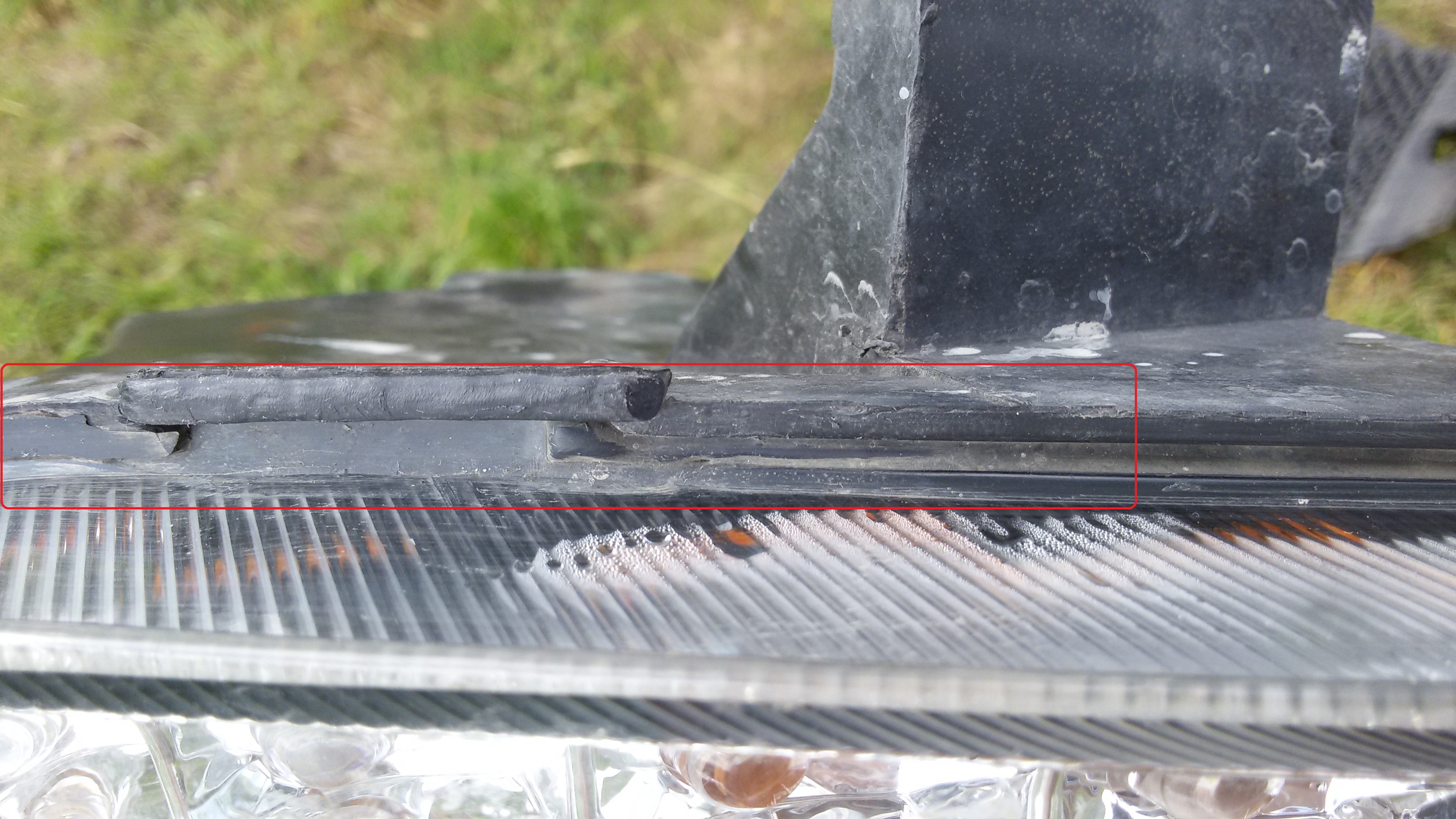

Я вчера боролся с запотеванием левой фары. Надо сказать, что с новья фара не потела. То, что неплотно прилегает крышка - в курсе. У меня она не то что неплотно прилегала, а не совсем не подходила по посадочному месту. Это ладно, худо-бедно резинку я подправлял после замены ламп. Пришлось промазать фару по периметру герметиком. Увидев и поняв, как было проклеено стекло с самого начала, очень хотелось материться, но в моем лексиконе таких слов не нашлось. Заднюю крышку тоже посадил на герметик, ибо, как водится - фиксатор обломился. И вот это ...авнище стоит десятку!
