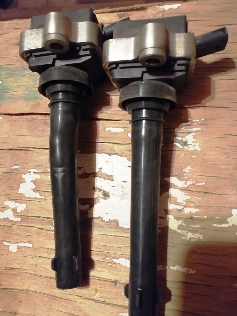

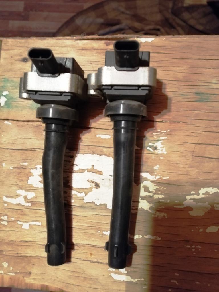

Несколько дней назад снова заскакали обороты при утреннем запуске, потом жена пожаловалась что машина на ходу дергается, утренний запуск приходится по два три раза заводит так как глохнет, поехал я за рулем и да, машина под нагрузкой дергается, на ходу на смартфоне открыл приложение глянуть ошибки, ошибки по пропуску зажигания, и самое интересная ошибка, что то типа, что "перепутан порядок зажигания" (сам на ходу не прочитал толком), сделал сброс ошибок прямо на ходу, и машину не узнать, дергатся перестала, даешь газу и летит.
Полез сегодня свечи менять, свечи чистые только зазор слегка больше, но вот вторая катушка меня не порадовала, придется менять ее.
Не первый раз уже слышу про то что катушки так быстро выходят из строя... Похоже в апреле перед поездкой надо будет обратить на них внимание. Дорогие ?

Дорогие ?
Есть наши, а есть бош, наши вроде от 700р.

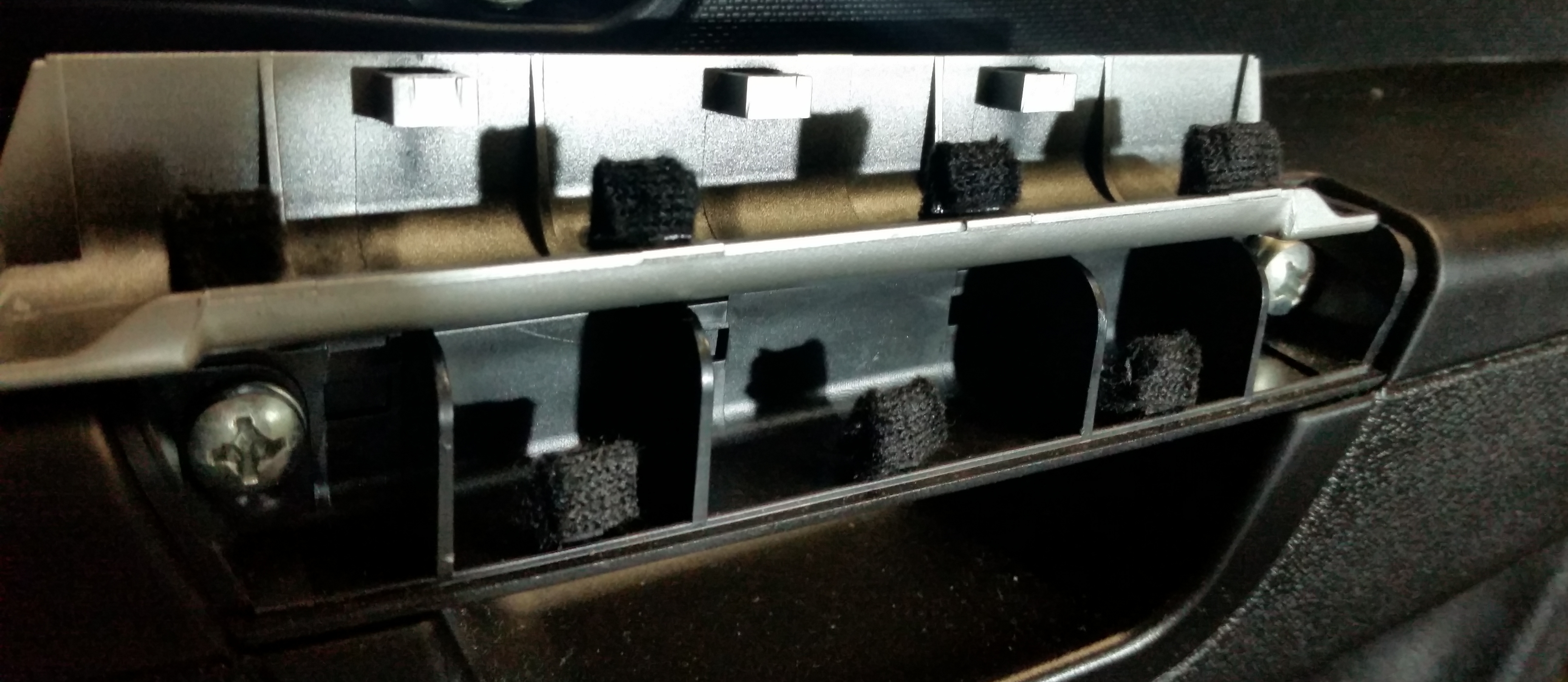

Сделал шумку дверей, поставил обратно штатные 18" колеса на конти ( начинаю борьбу с биением руля на скорости 80-95 км/ч, перекинул колеса, что бы исключить кривизну балансировки зимней резины хака на своих 16"дисках) - ляпота, ну прям теперь совсем другой машин. Такого явного биения нет, но все же есть "болтаночка" руля ходом +-5-6мм (если руки с него убрать, а если на руле оставить, то как бы и не ощущаешь её). Это конструктивная особенность патриота??? или пытать дилера на устранение?
Стоят кожаные сиденья нового образца, у откидывающегося ряда заднего дивана предусмотрены на полу крючки, но почему то в самом диване нет никаких замков в отверстиях под эти замки - так и должно быть???
На ручки дверей на защелки наклеил антискрип - стали как в иномарке [!]

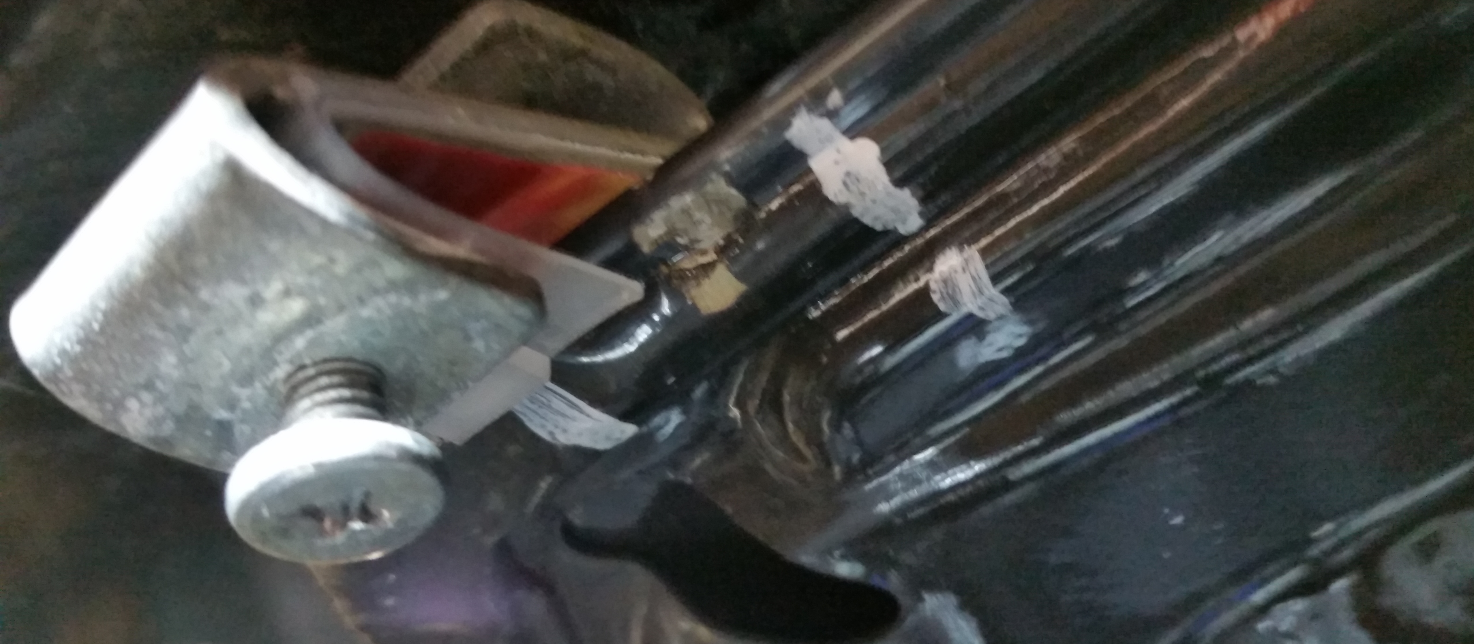

Печаль: дилер установил так коряво спойлер на капот, что плакать хочется
- теперь думаю как его закрепить, что бы не портилось лакокрасочное покрытие.

Вадимм писал(а):
Вт янв 14, 2020 17:37
Обрезать до середины Креста. Эти катушки очень туго натягиваются на Свечи.
cargof
Сообщений: 419
Откуда: Мурманск
Поблагодарили: 159 раз
Сообщение cargof » Ср янв 15, 2020 23:39
greylonly писал(а):
Ср янв 15, 2020 21:35
не надо ничего резать! В умной книжке завода змз на сайте змз чёрным по белому написано - смазать наконечник силиконовой смазкой и указана марка, на марку забиваю, но на боевой замена свечей раз в сезон а иногдаии два, просто лью обильно первую попавшихся селиконовую смазку внутрь наконечника и нет проблем. А на официальной машине сервисмены на то2 (притом было 25тыс пробега и 6 месяцев машине) оборвали конец наконечника -прикипел, конечно не их вина, видимо на заводе при сборке забывают свои же инструкции.

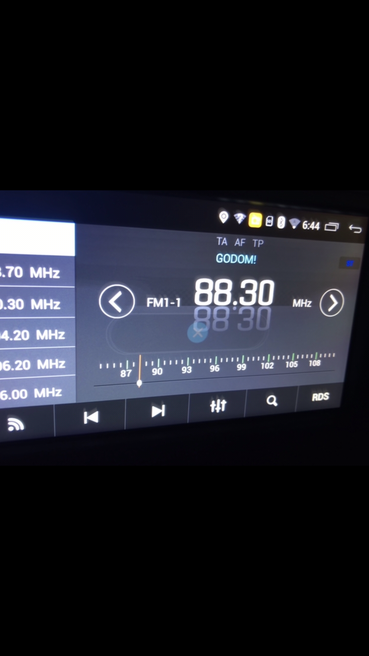

Уазоводы, подскажите, может был у кого такой же глюк магнитолы- постоянно моргает какое-то окошко на экране. Пытаюсь нажать на синий круг в середине окошка но ничего не происходит. С момента его появления перестала работать кнопка MUTE на руле, при уменьшении и увеличении громкости не двигается бегунок громкости на экране. Перебоев в звуке нет радиостанции переключаются
Машина 2019 года ☝🏻
Вот такое окошко с синим кружочком
Старпом
Сообщений: 8
Зарегистрирован: Вт окт 22, 2019 18:25
Откуда: Одинцово
Машина: Уаз
Сообщение Старпом » Пт янв 17, 2020 23:11
Итак, может кому пригодится. С Глюком магнитолы разобрался! Такая беда появляется если воткнуть в магнитолу карту памяти большего объема, чем допустимо по мануалу (как в моем случае). Лечится кнопкой ресет )))
Сегодня в техником перепрошили (если можно так выразиться) блок управления двигателем из-за плавающих оборотов. Будем надеяться эта проблема не повторится. Во всяком случае по словам мастера-приемщика пока случаев повторного обращения по этому поводу не было. Всем удачи на дорогах!
 ! Сообщение из: Вадимм
Если хотите что бы Ваш пост был полезен другим то размещайте в соответствующей теме!
Для магнитол есть своя тема, и с проблемой магнитолы люди идут туда искать ответ.
У УАЗ Патриот 2019 модельного года есть два вида магнитолы, соответственно есть две ветки по магнитолам 2019 года.
