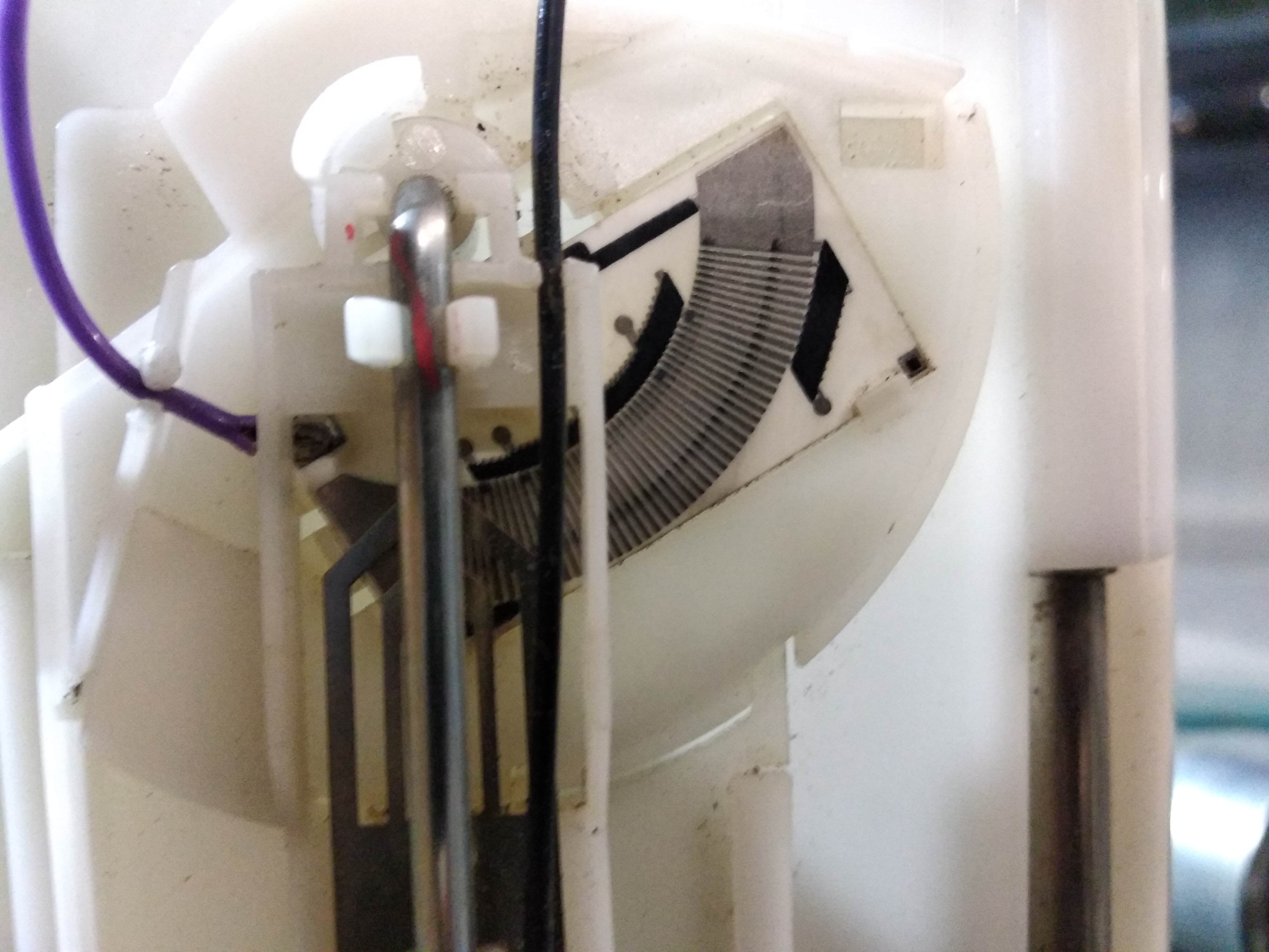

Патр-17, при заливке полного бака на приборке не хватает одного-двух делений. Или сразу показывает полный, а через пару километров - без двух делений. Или через 100-150км показывает полбака. Только ближе ко дну уже вроде бы показывает адекватно.
По сроку сказали не гарантия, но снять-поставить бак 3500 + какой потребуется ремонт, сказали, возможно, надо что-то припаять (не то массу, не то сектор датчика).
Что это такое и как можно устранить самому, что запаять, что поменять?

Сообщение nik333 » Пн янв 13, 2020 16:27
VladislaV писал(а):
Пн янв 13, 2020 14:25
Там один проводок нужно перепаять,снимешь насос(совмещён с датчиком)увидишь....

Сообщение VladislaV » Пн янв 13, 2020 16:45
Перепаять это припаять или отпаять и припаять в другое место, или пропаять припаянное более надежно?
А фотку можно хоть в каком месте вообще? А то я боюсь сниму бак, покручу насос, ничего не пойму и соберу обратно.

Сообщение andry62 » Пн янв 13, 2020 17:00
VladislaV, Вот
Проюлема известная.
какой пробег?
У меня примерно так же работает, после половины к убыванию начинает адекватно показывать, пока полный-хрен пойми,я пока решил не трогать, вот совсем откажет тогда полезу.

Была похожая ерунда. После замены модуля бензобака по отзывной компании все стало нормально и до сих пор показывает адекватно.

Сообщение VladislaV » Пт янв 17, 2020 16:42
Мастер44, я спрашивал и на горячей линии, и на оф сайте уаза по вину, вроде как моя машина не подпадает ни под какие акции подобного рода. Хотя я слышал, что у таких кампаний нет срока давности и срок гарантии на них никак не влияет.
Попробую сам, если дело в проводе, то это ерунда.

Сообщение VladislaV » Пт янв 17, 2020 22:27
В общем, чего я и боялся, провода целые (с виду), сектор потерт поплавком до самого верху, собираю обратно.
