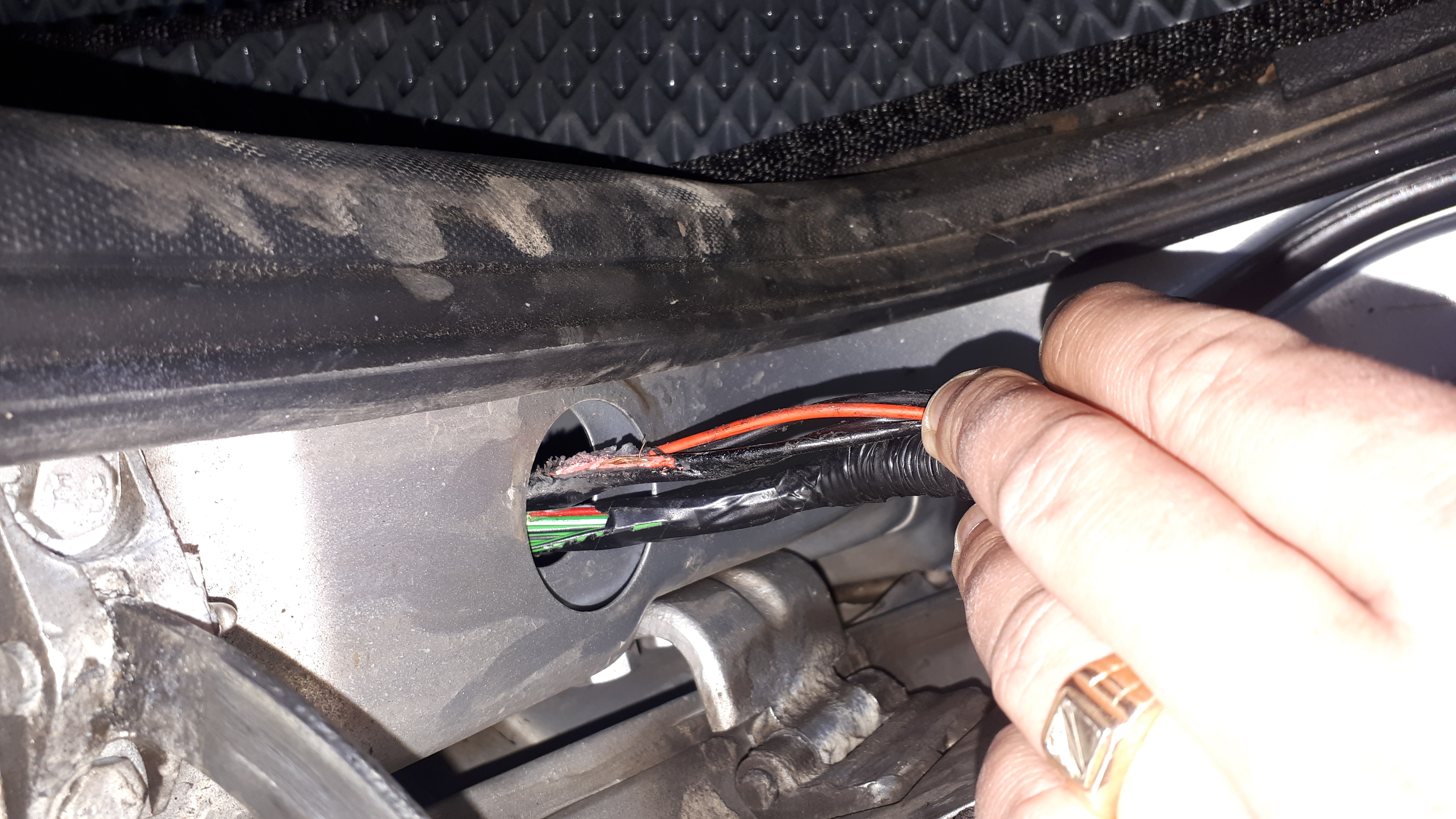

Сообщение SariousSam » Ср дек 04, 2019 11:32
При вскрытии двери обнаружено следующее:

Сообщение Zemen » Ср дек 04, 2019 12:29
При вскрытии двери
Вывод: нечего вскрывать двери )))
Если серьезно: почему такое удивление? Где колечко защитное, кстати? Огрехи сборки? Вопрос дилеру тогда.
Конструкция не менялась и к 2019 м.г. ситуация относится ровно так же, как и к предыдущим.
Гофры в дверях обильно прыскаются силиконом, тогда долго эластичное все и ничего не рвется.

Сообщение SariousSam » Ср дек 04, 2019 13:19
Про колечко я задал такой же вопрос :grin:
Тут еще смешнее, на новом гц сцепления гайка торцевая, куда закручивается трубка толще на 3 мм, соответственно трубка не зажимаетс, и они 2 часа уже думают, что делать!!!
||0 кровь из глаз.... говорят придется небельку подождать...
