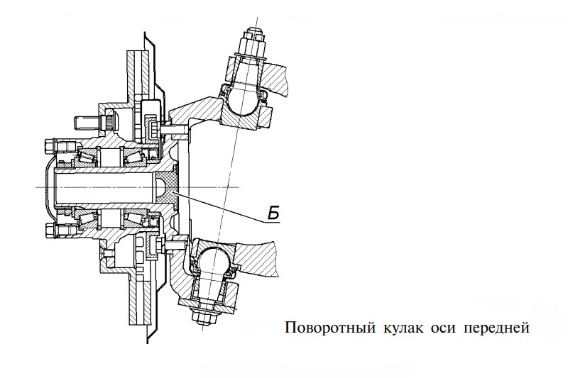

Blondi13, Ты же умеешь читать чертежи! Хорошо видно что чашка шарового пальца садится до буртика, вся регулировка идет за счет конусной части пальца, пока не будет фото/видео разборки трудно понять что и как.
Цена на приспособление для регулировки заоблачная, но до первой самоделки.
