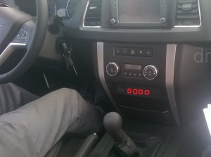

Для закрытия вопроса по круизу - докладываю:
В патриоте 2017 года, стиль:
- Круиз действительно не выключается при нажатии на педаль сцепления!
- круиз может отключается при срабатывании ЕСП!! - сегодня ездил по не совсем ровным дорогам и проверил
Отправлено с моего SM-G930F через Tapatalk
Кто куда, а я вперед !!
- Сообщений: 3603
- Поблагодарили: 398 раз
это как так со сцеплением?ВитГо писал(а): Для закрытия вопроса по круизу - докладываю:
Т.е. можно передачи переключать с круизом???
И как понять словосочетание "может отключается" ?

Да, при переключении передач кк не отключается, Патрик "стиль", испытано неоднократно.

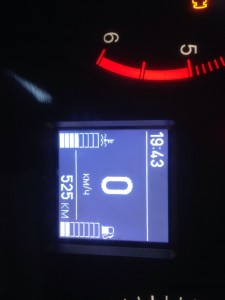

даИван Шмит писал(а): Т.е. можно передачи переключать с круизом???
ну я только начал ездить, пока было 2 случая отключения круиза ЕСП при плохой дорогеИван Шмит писал(а):И как понять словосочетание "может отключается" ?
поезжу будет больше информации...
у меня запрограммирован только один ключ на центразамок.. поеду к дилеру чтобы запрограммировали и второй
в общем из первых впечатлений: больше всего напрягает коробка - она и самая шумная, она же и лязгает при переключениях (быстрых)...
двигателя и выхлопа почти не слышно - очень и очень достойно... если бы коробка не издавала какую то какафонию звуков был бы очень тихий автомобиль
двигатель все таки бестолковый - и на низах не тянет (любой переднеприводный ваз имеет более эластичный двигатель, даже вазовский восьмиклапанник 1.5 ... а тут блин 2.7 а тянуть начинает где то начиная с 2000 обвмин) и крутится как то не очень
двигатель как то неровно работает, может сбиться как бы.. пропуски зажигания ?! может поменять свечи ?
как у многих что-то бренчит в машине - нужно смотреть под обшивкой наверное..
уровень топлива показывает не верно - буду обращаться к дилеру
магнитола конечно очень тормозная, блютуз как то неадекватно работает..- из за того что тормозит...
на дороге в принципе не плохо дорогу держит, по крайней мере не как тестовый в котором на 80 кмвчас я еле держался в полосе. (я сервисменов у дилера специально просил рулевое протянуть), но вот руль стоит чуть влево... на сколько градусов можно сместить руль переставив его на шлицах ? нужно градусов 10-15 вправо повернуть
из курьезов - сегодня решил проверить давление в шинах - везде накачано 2,5 атм !! начал травить - ну реально запах то ли малины то ли клубники... байку вспомнил, пока травил колеса ржал...
кстати во всех иномарках на водительской стойке есть табличка на которой указано какое давление в шинах должно быть - но в уазе такой таблички нет, поэтому сделал спереди 1,8 и 2 сзади..

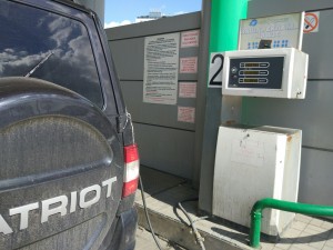

Вчера поставил газ, от цены заправки приятно охренел :)
