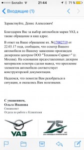

Добрый день. получил сегодня ответ от завода.
Не понимаю ,как у машины стоимостью 1000000, конструктивная документация стоит не более 150 рублей (три мет. уголка и четыре самореза.Делают наверное вот так

- Bartez
- Сообщений: 90
- Зарегистрирован: Вт дек 06, 2016 15:17
- Благодарил (а): 30 раз
- Поблагодарили: 12 раз
Вот и у меня вроде все защелки на месте, тогда не понятно зачем завод приколхозел уголки. Теперь буду снимать сам, все равно терять нечего, менять не будут.
