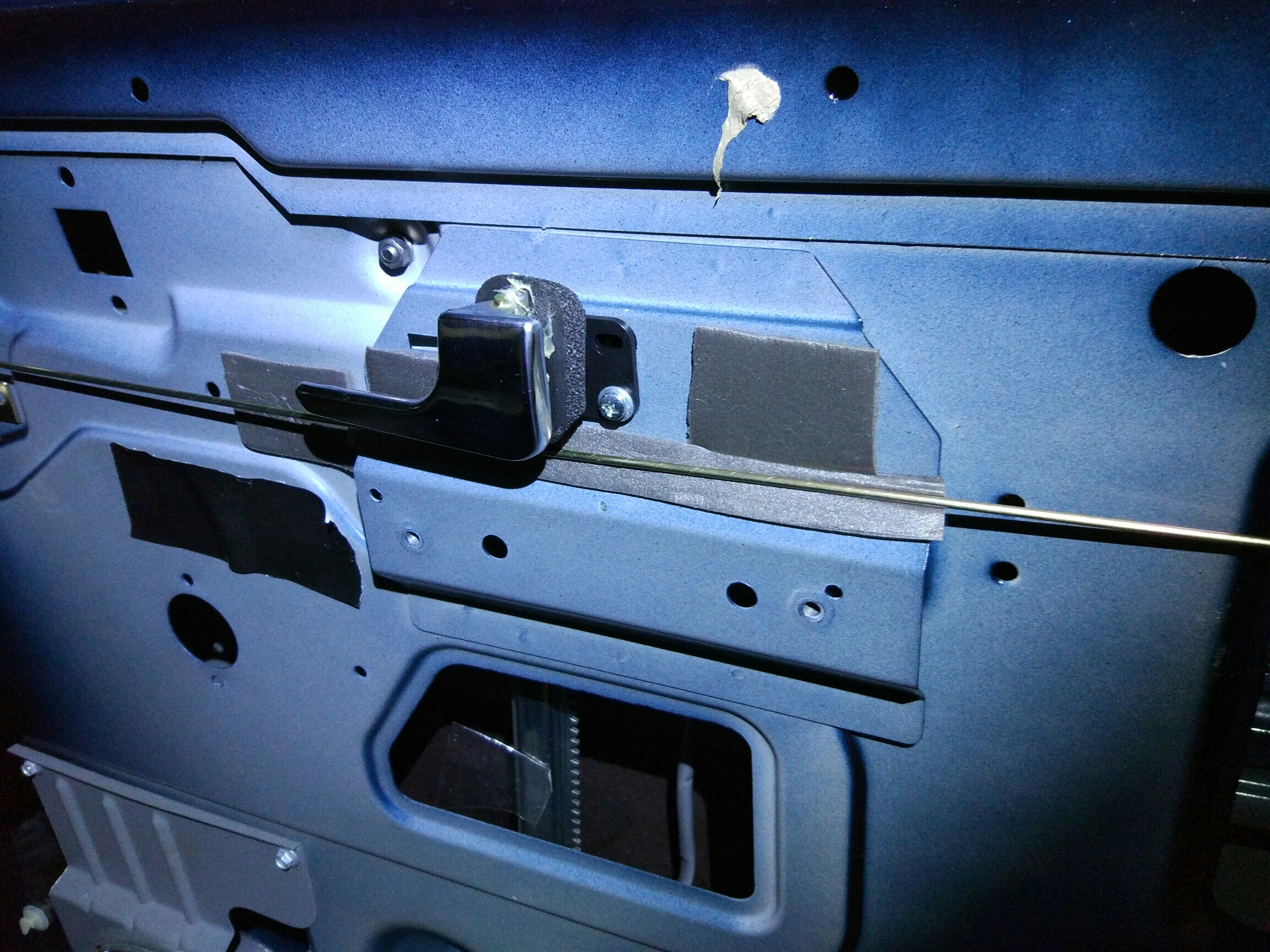

Устранял на выходных дребезжание в дверях на холостых оборотах.
Оказалось, дребезжит не скрутка проводов, а металлические тяги замков, которые лежат всей длиной а голом металле. Скрутки были заботливо обернубы мягким материалом (правда из трех разобранных дверей только у двух задних).
Наклеил на место соприкосновеия шумоизоляцию (огромный лист за 200 р.). Также наклеил доп. Лист виброизоляции на оставшийся наиболее большой промежуток голой двери, так как у меня уже были наклеены 2 листа виброизоляции на самые большие участки металла двери.
Сбрызнул смазкой для замков замки изнутри.
В передних дверях греметь почти нечему, там тяги лежат по другому, но зато пластковое соединение проводов валялось.
В итоге явное дребезжание пропало, хотя осталось еще 2 двери (основной шум шел от задних).
