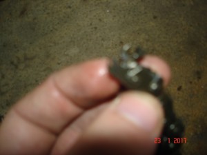

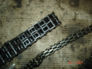

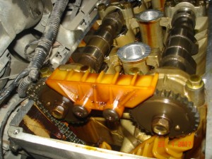

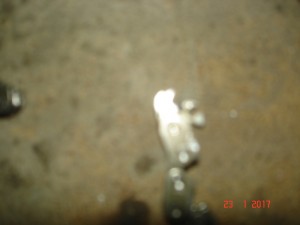

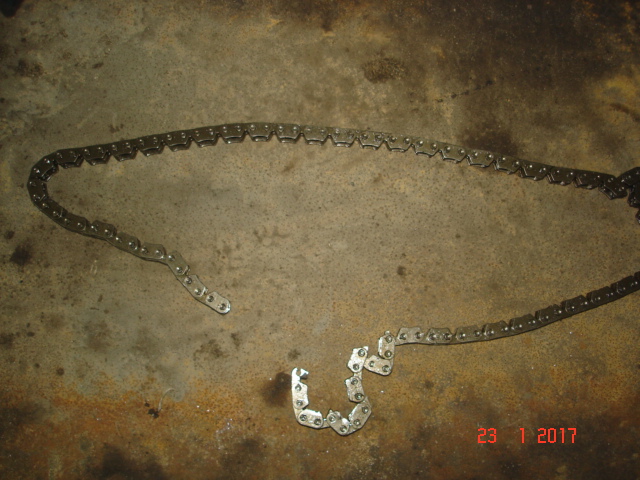

Итак вскрытие показало,опорным подшипникам 2 хана,ремню хана,цепи хана. И это все за 2,5 лет эксплуатации при пробеге 19557.Итог поставили двухрядку,опорные все поменяли ремень тоже поменян.
И замена пипец,пол машины разобрали, думал обратно ни когда не соберем.

anatolii, на цепи снятой какая маркировка есть?

Сообщение anatolii » Пн янв 23, 2017 18:04
На некоторых звеньях указано(3 к,и несколько звеньев CZ). Больше не чего нет.

Сообщение Petrol » Пн янв 23, 2017 18:12
Чезет, ес-но.
А промвал без выработки?

Petrol писал(а): Чезет, ес-но.
Остальное все проверили,все в полном порядке(кроме роликов,ремня,и цепи).Цепь порвалась очень аккуратно.

anatolii писал(а): Итак вскрытие показало,опорным подшипникам 2 хана,ремню хана,цепи хана.
а признаки какие-нить перед умиранием цепи были?
Нет вообще никаких,двигатель работал ровно,тихо,без посторонних звуков.
