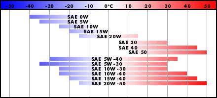

Сообщение VV777 » Вт ноя 01, 2016 21:17
mylter писал(а):Господа я недавно буквально месяц назад стал уазовладельцем первый раз, вот и вопросы, какие масла брать везде, и я так почитав понял и фильтры тоже все берут разные? И второе уже можно сказать зима стоит перед ней побыстрому намотать 2500 и сменить все масла? Или что менять при то 0. Спасибо.
Про замену масел у каждого своя религия и сейчас начнется. А вообще читайте официальные документы, там все правильно написано и выполняйте эти требования. Я их придерживаюсь уже на втором Патриоте и нет проблем.
Лично я заливаю Лукойл полусинтетику 10w40 в золотых канистрах, если зимы холодные, то можно синтетику от Лукойла, на ней легче стартер вращает двигатель в морозы. Фильтры на ваш вкус, но не от Жигулей. Салонный фильтр минимум раз в полгода, зависит от условий эксплуатации, иначе запах появляется и стекла начинают потеть. Остальное по инструкции ТО. Масло в двигателе меняю через 10000км. Примерно так.
Limited E4.
