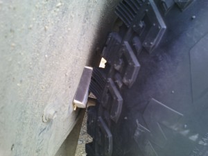

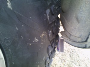

Выбор резины
ширина 265, диски штатные ет35, от амортизатора до покрышки ладонь с запасом.
Но амортизаторы тоже разные бывают, как встанут широкотрубные не знаю.

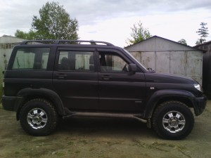

Выбор резины
Поставил максис бигхорн 235х85х16 (7,8 т.р) на дисках ЕТ20 (4,4) после 5 летней езды на каме. При максимальном выворачивании спереди и сзади переднего колеса коробок спичечный плашмя застревает. Спереди кусачками крыло обкусал и зачистил напильником. [/attachment] . Думаю правильно, что 265 не взял.
