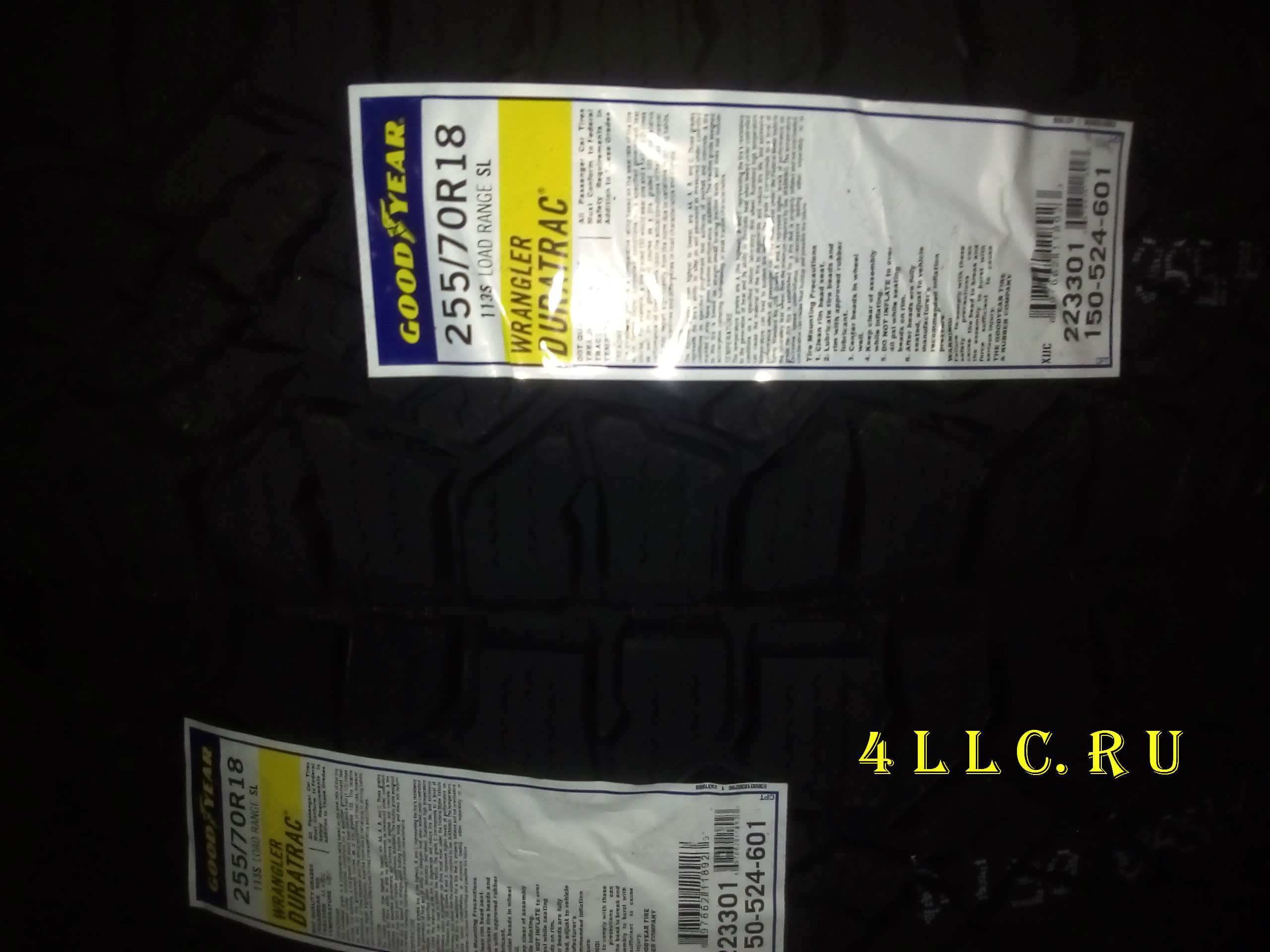

Скажу так,данные сайты с мощной рекламой не имеют ТТХ шин,не понимают, что продают,Дуратрак на нашем рынке имеет различие только в одном размере-265/70 17
Отправлено спустя 18 минут 31 секунду:
Еще одно 255/70 18,в комплекте с другими на днях на отправку загружали
P.S.Пусть заявленная контора предоставит фото заявленных Дуратраков на складе
