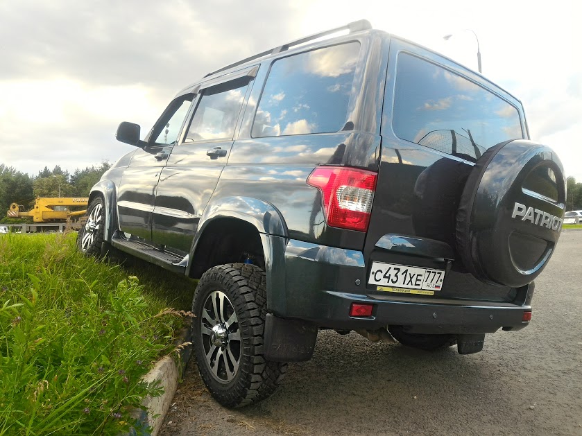

Алейксей88 писал(а): Поставил таки я Duratrac 255/70 R18. на штатные диски.
При езде по асфальту ни где ни чего не цепляет, ни за амортизаторы ни за подкрылки - руль крутил до упора. Выступ чист.
В жестокий бездор пока не лазал и кирпичи не возил.
Дальше будем видеть...

У меня Toyo Open Country A/T 265/60 R18 - 2.5 года. Грузил по полной в горах - нигде, ничего не задевает.

VVN писал(а): У меня Toyo Open Country A/T 265/60 R18 - 2.5 года. Грузил по полной в горах - нигде, ничего не задевает.
Спасибо. И такую размерность (265/60) считаю разумной, рассматриваю тоже.

OlGenn писал(а): встает такая ширина на родное 18" литье "Сахара"?
Встает без проблем
OlGenn писал(а): 7"
Размер диска 7.0x18
Только вопрос - встает такая ширина на родное 18" литье "Сахара"? Никак не пойму, какая ширина у этого диска - 7" или 7,5".
На штатную без проблем.
В торгмаше вообще 265/65 ставят.

255 70 18 будет драть арки
допустимые максимальные размеры
265 65 18
265 60 18
шинный калькулятор в помощь

VVN писал(а): 255 70 18 будет драть арки
265 65 18
265 60 18
По тому же шинному калькулятору показывает, что для 265 ширины нужно диск 7.5*18, а в стандарте 7.0 - не хочется диски менять.
Как считаете, если поставить 265 (профиль ведь без разницы какой будет - 60 или 65 для диска??) на 7.0 эти диски - чем-то будет плохо?

У меня так и стоятна штатных дисках. Не поставил 65, чтобы типа в разгоне не сильно потерять. Следующую ставлю 265 65 18 точно! И максималка больше будет, и погрешность спидометра всего 1 км час.
