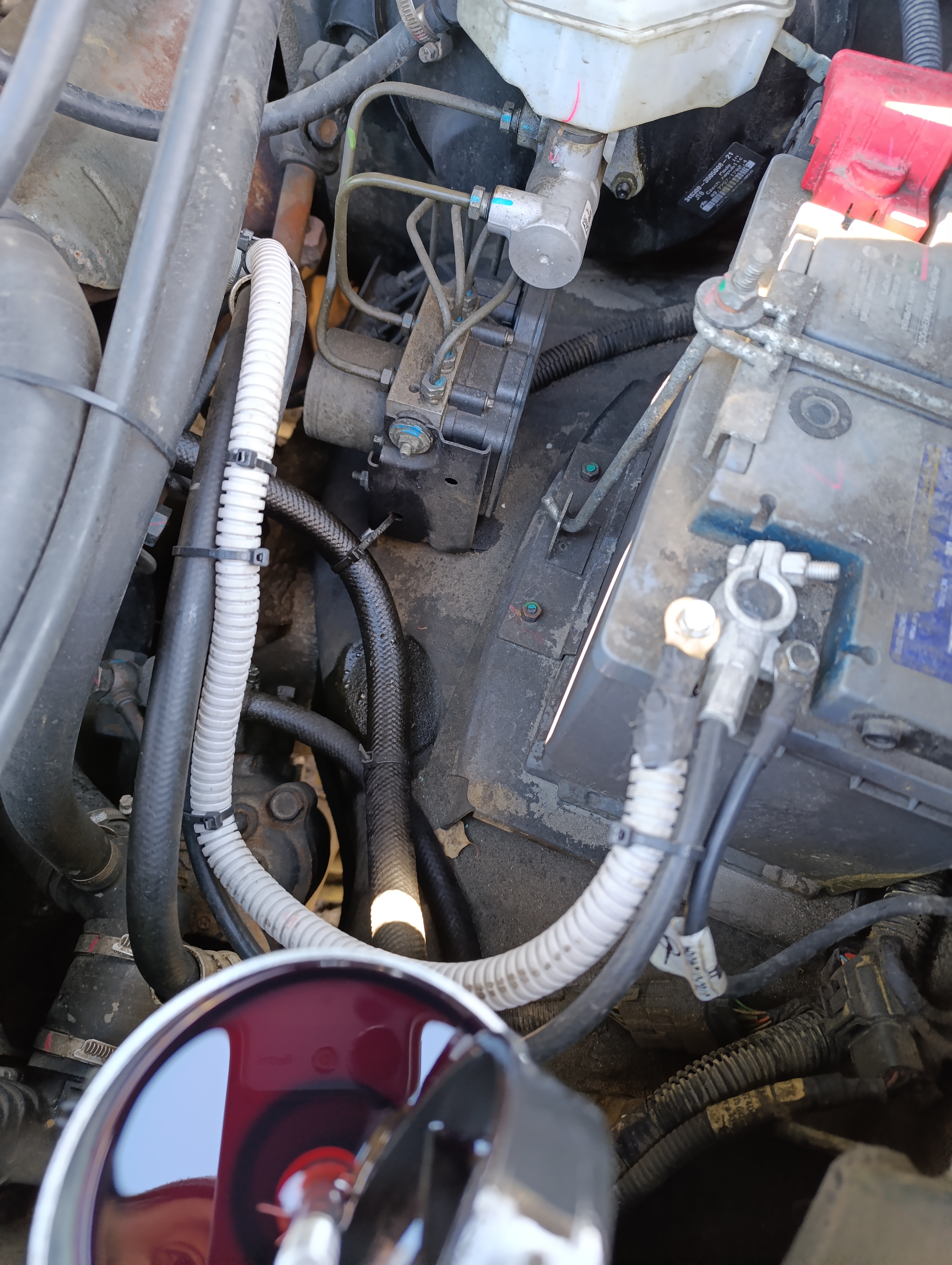

Сообщение siffok » Пн апр 01, 2024 12:54
Заглянул под капот и обнаружил шланг ГУР весь в потёках.
Жижа особо не ушла - чуть под сеточкой. Шланг менять?
Хомут сменить и обжать новым....
Отправлено спустя 2 минуты 27 секунд:
хотя я может не прав, по фотке верх шланга сухой.

На фотке не видно - там уже сильно шланг хомутом передавлен - лучше заменить шланг.
vanoid писал(а):
Пн апр 01, 2024 13:08
И на ощупь сухой. И с обратной стороны не такой мокрый как посередине.
Когда земельный провод менял лужи не заметил, но не факт. А может потревожил.

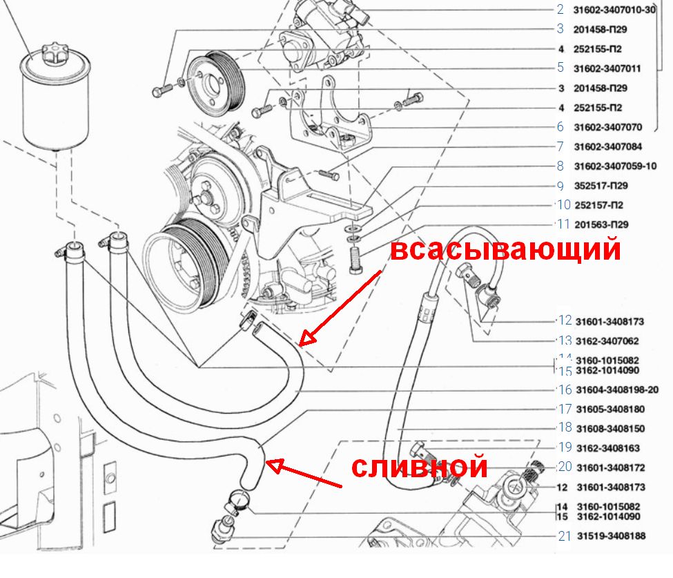

А это сливной(31605-3408180) или всасывающий(31604-3408198-20)?
Мне кажется всасывающий.
А может лучше оба махнуть.

Лучше оба. Внутренний диаметр 12 и 14 мм. Они будут с трудом налазить, но это лучше чем 14 и 16мм. хомуты можно сильно не тянуть. Ну и шланги хороших производителей маслостойкие. Давления в них нет.
