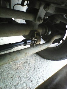

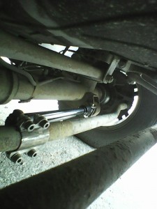

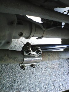

Наконец-то дошли руки до установки демпфера который вторую неделю лежит без дела. Демпфер брал rancho rs5406 ухо-ухо на экзисте за 3700 с копейками. Место установки после чтения форумов выбрал для себя однозначно мост - нижняя тяга. По моим потребностям самое то. Так как место не так уж и много, решил ставить сверху тяги, чтобы этот демпфер не стал самым слабым место рулевого управления. Чтобы при ходах подвески демпфер не сшибло редуктором руля или верхним креплением тяги панара, пришлось поломать голову поиска оптимального места и рассчитать размеры крепления. В итоге получилось как то так.
На последнем фото видно 20мм сварочный шов, так как к мосту как то смелости не хватило сплошняком варить,вроде как ударные нагрузки при рабочем демпфере в принципе исключены... Основной шов находится возле уха крепления продольной тяги. Правда уголок этого крепления нужно немного будет срезать на 3-5 мм, а то в крайнем левом положении руля там зазор очень мал, хотя и не ограничивает руль. Приход от установки заметен буквально сразу при выезде из гаражей, когда при езде по щебенке руль в отпущенном состоянии не конвульсирует... Будем испытывать систему далее. Руль субъективно, тяжелее не стал, стал более мягким что ли...

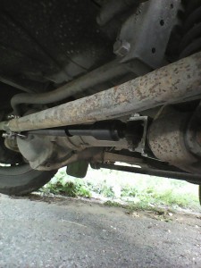

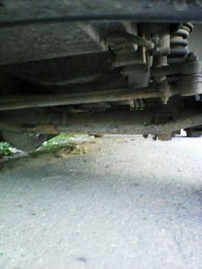

Здравствуйте товарищи!Сегодня поставил демпфер от мерседеса,получилось вот так.Хотелось бы услышать ваши замечания и предложения.Сегодня первый раз проехался как на машине а не на телеге:)

на излом не будет работать? я се так приаатачил :) https://www.drive2.ru/l/479304882289902056/

Вроде эта тяга ходит только в право-лево,демпфер стоит с ней в одной плоскости.Где возможен излом?

тяга влево вправо...
а зачем тогда на концах шаровая ? поставили бы просто подш чтобы в одной плоскости работал..:)

То что она немного вращается в продольной оси вряд ли вызовет излом,наконечники стоят из за сложной траектории движения тяги,ну это мои предположения.Главная опасность я так понял это верхний кронштейн крепления тяги панара.

есть такое дело.. прилетает только в путь:)но судя по твоим фото может и снизу в демп прилететь, там же газосбросный блок......возможно придется плуг ставить...

Если вы имеете ввиду травмобезопасность самого демпфера,то волноваться не нужно,машина с асфальта не съезжает.Используется в мирных целях.
