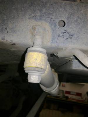

Фотки поподробнее. Вид снизу. Залез в снег и сфоткал, специально для вас. Красное, это фиксатор резьбы, чтобы гайки не плясали.

Сообщение TiTo » Ср фев 22, 2012 16:33
такое ощущение, что фиксатором политы уже затянутые гайки на хомутах..

Сообщение Деревенский » Ср фев 22, 2012 18:01
TiTo писал(а):такое ощущение, что фиксатором политы уже затянутые гайки на хомутах..
Так и есть. У меня нет желания фиксировать их намертво. Просто, чтоб не откручивались. Пока это работает нормально. Пробег с новым демпфером километров триста где-то.

Сообщение TiTo » Чт фев 23, 2012 11:35
Фиксатор он «намертво» и не фиксирует, возможность раскрутить всегда есть. Моё ЛИЧНОЕ мнение, что одна капля на витки эффективнее и экономичней, чем поливание голой резьбы. Тем более, что механической прочности фиксатор особо не имеет и обдерётся в первой грязи. Тогда уж лучше гроверы или гайки с пластиком.

лёлек писал(а):Всем здравствовать.Вот мой самодельный демпфер.Работает. Я доволен

Он-то работает, да вот проблема, я ни разу не держал в руках заводских или фирменных демпферов, и понятия не имею какое усилие он должен развивать. В моем самодельном легко регулировать сопротивление перемещению штока, изменением проходных сечений в поршне. Регулировал уже три раза, каждый раз делая его жестче. С каждым разом шимми затухал быстрее и удары в руль от неровностей слабее т.е. тенденции положительные без негатива вроде возрастания усилия на руле. Но понимаю, что до бесконечности ужесточать его ведь нельзя хотя бы потому, что возрастает нагрузка на рулевые наконечники. Да и хоть я и борюсь с опасным явлением, но все же вмешиваюсь в конструкцию рулевого управления. Всвязи с вышесказанным у меня просьба, посоветуйте про усилие демпфера. Заранее спасибо.

Прошло два года. С тех пор мой самодельный демпфер стоит себе и исправно служит. Я его неоднократно снимал, последний раз сегодня, чтобы удостоверится, что с амортизатором ничего не случилось. С ним всё в порядке. Сравнивал с новым в магазине,- мой лучше! Пыльник давно выкинул, без него нормально. Следом изготовил инструмент для подтяжки наконечников. При скорости 70 км в час стало заметно трясти руль в обе стороны. Примерно в 1,5 сантиметра в каждую. Понял такую штуку, что очень легко сделать такой инструмент из головки на 24 с большим квадратом. Только лишнее убрать болгаркой. Я сделал из головки на 12, которую в варил в трубку с тольстой стенкой. Трещоткой очень удобно работать. Короче, машина теперь едет, как новая. Не трясёт и дорогу держит как тепловоз! Идею дарю миру!
Изображение Изображение Изображение Изображение
