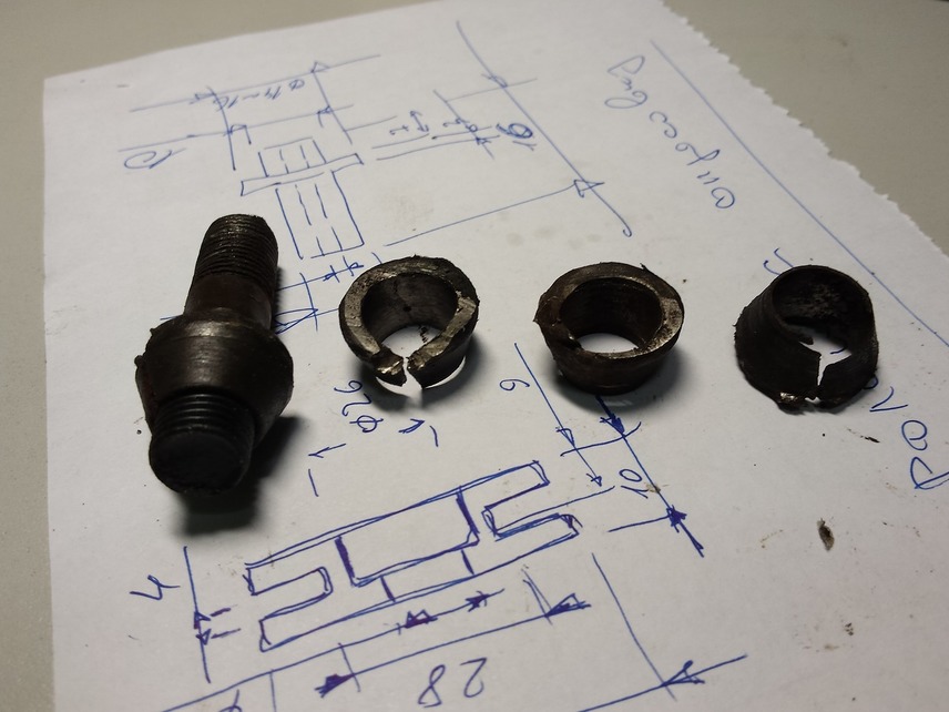

Прикипел рычаг рулевой к поворотному кулаку
Сообщение kaddafee » Ср сен 21, 2016 11:58
У меня эти конусные втулки были прикипевши намертво. Когда надоело лупить молотком, спилил шпильки, высверлил примерно на половину втулки и все снялось. Отстатки шпилек выкрутились практически от "руки". Тут важно при сборке не сходить с ума, намазать все графиткой. Затягивать просто до упора и еще "чуть-чуть" :) И проследить что бы втулки торчали из рычага хотя бы миллиметра на три. Крепления этого узла реализовано так, что самопроизвольно открутится там нечему, пять точек крепления как ни как :naughty: Быстрее площадка рычага лопнет.
Через год повторный разбор этого узла показал правильность действий. Пару легких ударов по втулкам и они выскакивают как ошпаренные :lol:

Иваныч Спб писал(а): Центральная гайка шкворня открутилась от руки, а гайки рычага свободно ключом.
Могу ошибаться, но мне кажется, что в этом случае шкворень не был затянут должным образом. Разрезная гайка была плохо затянута, шкворень поднялся и исчез натяг в центральной гайке. Или ужались прокладки под рычагом поворотного кулака и центральной гайкой шкворня.
У себя тоже всё щедро мазал графиткой. 3,5 года ни люфтов, и ослабших гаек. Вместо прокладок использовал силиконовый герметик.
Для замачивания закисших соединений когда-то посоветовали использовать смесь керосина и тормозной жидкости БСК в пропорции 1:1. У меня БСК не было, отмачивал соляркой. Сухари легко извлеклись шилом.
1. Должным образом это как?
Ранее тянул монтировкой, хорошей, и тянул от души. Летом в одной из мастерских сказали, что зря и вредно. Хватит моего рычага воротка для головки под большой квадрат.
Шкворень под поворотным рычагом был затянут монтировкой. Сейчас я его тянул воротком.
2. Какие прокладки?
Там только тонкая картонка была. Так как делал без предварительной подготовки, появилась свободная минутка - полез посмотреть откуда люфт - стал устранять ну, и установил без неё. Запасной не оказалось )). Про силикон и не подумал. Решил позже поставлю, как колеса на зиму менять стану.

патро152 писал(а): Мучился первый раз с этим рычагом. Когда шкворня делал.
Сначала бил просто молотками, с ВэДэшками разными. Не помогло.
Только нагрев газовой горелкой помог. С последующим ударом кувалдочкой 3кг. Без нагрева никак Самый надежный метод.
Я без нагрева снимаю.
Через медную проставку стучу сверху шпилек. Чуток по самому рычагу в разных направлениях. Молоток полкило. Без фанатизма.
Несколько раз повторить. Обычно снимаю за 10 минут.
Если совсем тяжко, то туповатым зубильцем или керном можно чуток провернуть конусные вокруг шпильки. Тоже помогает. Но это надо очень нежно, чтобы не получить обратный эффект.

+++ не осажен шкворень был. тянуть то тут все горазды. только дай трубу подлиннее +++
Это вряд ли. Осаживаю через вот такую прокладку
Пока тянуться не перестает.
