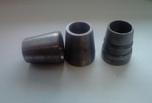

а что думаете о таком способе?
vadim20 писал(а): ↑Вс янв 07, 2018 18:29Можно сальник менять и не снимая дифа, нужно вытащить полуоси, желательно промыть подшипники редуктора(пролить к примеру уайт спиритом или калошой и покрутить диф)
а дальше все по книге, затягиваете гайку и проверяете усилие на хвосте. С сегодняшними распорными втулками это очень сложно сделать, втулки из дерьма.
Поэтому я и перешел на несжимаемую втулку, с ней достаточно убрать люфт в подшипниках, при этом обеспечивая совсем небольшой натяг при вращении, при такой втулке накат хвоста заметно лучше, хвост ни сколько не греется, для подшипников лучше. Если замена сальника и втулка не сжимаемая - то ни каких проблем дальше не возникает, просто затягиваем гайку с нужным усилием и натяг подшипников хвоста - остается прежним.
Планирую летом сделать распорные втулки на ступицы(токарник под руками) время только надо найти.
По опыту с грузовиками - на них стоят не сжимаемые втулки на хвосте и ходят по несколько сотен тыс.км. и при замене сальника просто тянешь гайку и ни о чем не думаешь, натяг остается прежним
vadim20 писал(а): ↑Вс янв 07, 2018 20:04Выточил по размеру.(у меня токарник есть)
взял старую прожатую втулку и сделал замер высоты. Одну угадал по размеру, вторую пришлось регулировочными кольцами подгонять. Кольца продают разных размеров и купить их на сегодня не сложно, надо поискать по магазинам(к примеру у нас есть магазин с огромным выбором метизов и прочего хлама, вот там и купил, там и выбор был по толщине).
Из трубы не подойдет, разные размеры(она же на конус) если только какая то толстенная труба. Сталь обычная, потолще стенку и хрен сожмешь.
Первую для пробы прожатую втулку(когда я понял что надо переходить на не прожимаемые ), я взял обварил в местах прожатия сваркой и проточил на токарнике - это самый простой способ, колец под руками не было, поэтому высоту на токарнике подбирал(просто он у меня есть, поэтому все просто было)

Может быть имеет право на жизнь и такой способ. Кто то и вообще без сжимаемой втулки собирает и ездит. Беда в том , что когда вылезет какая нибудь хрень- типа проворачивания внутренней обоймы подшипника хвоста никто не сможет сказать- произошло это "благодаря " усовершенствованию или естественным путем. Поэтому и нафиг эксперименты, ведь тогда и ответственность надо брать на себя.

Это смотря какое усовершенствование!Sergey 326 писал(а): ↑Пт янв 12, 2018 07:09Беда в том , что когда вылезет какая нибудь хрень- типа проворачивания внутренней обоймы подшипника хвоста никто не сможет сказать- произошло это "благодаря " усовершенствованию или естественным путем.
если втулка не сжимаемая и все утянуто нормально - никогда в жизни не провернет подшипник!
Сколько на колхозных мостах люди ездили!? а там ведь как раз не сжимаемая.
(выше сообщения, два скопированных - это мои)
Отправлено спустя 20 минут 49 секунд:
вот заготовки втулок не сжимаемые, такую толщину не прожать существующей гайкой на морковке, быстрее порвать гайки или резьбу на морковке.
Натяг регулируется очень просто и сам накат заметно легче чем с сжимаемой втулкой. Утянув гайкой - подшипники никогда не ослабнут на морковке(ну естественно зависит от сборщика)

vadim20 писал(а): ↑Пт янв 12, 2018 09:39Бред. Подшипники имеют свойство прикатываться и изнашиваться, что увеличивает зазорSergey 326 писал(а): ↑Пт янв 12, 2018 07:09Беда в том , что когда вылезет какая нибудь хрень- типа проворачивания Утянув гайкой - подшипники никогда не ослабнут на морковке(ну естественно зависит от сборщика)

В том как вы прочитали - то бред получается!andsv писал(а): ↑Пт янв 12, 2018 10:40Бред. Подшипники имеют свойство прикатываться и изнашиваться, что увеличивает зазор
внимательно прочитайте!
зазор в подшипнике и ослабевание посадки подшипника - две разные вещи, речь шла о посадке подш. на хвостовике.
Меня не интересует вообще ни как момент прикатки и износа - я контролирую это(при этом не надо совершать каких то супер сложных действий) появился люфт - значит будут приняты меры,(по опыту скажу так - что на грузовике на своем, что на уазике - веду тетрадочку, что и сколько прошло, когда что обслуживалось и т.д. - все это для того, что бы понимать когда что делать и что бы потом не "обосраться") и люфт не появится с дуру, когда за ним следят. Если расчет идет на дурака - то вообще смысла писать нет и смысла в форуме им даже книга не нужна, потому что ее надо читать и как они думают что ее пишут теоретики. Поэтому .............. кто хочет тот будет следить за машиной, а кому не надо - то бесполезно что то и говорить
Хантер, змз-409

Есть такая штука-сопромат и не один десяток мостов сделанных. Удачи в экспериментах, как правильно Сергей 326 сказал можно ваще ничего не ставить, и будет ездить. Добавлю, можно колеса квадратные поставить - тоже будет :)vadim20 писал(а): ↑Пт янв 12, 2018 11:44В том как вы прочитали - то бред получается!andsv писал(а): ↑Пт янв 12, 2018 10:40Бред. Подшипники имеют свойство прикатываться и изнашиваться, что увеличивает зазор

есть такая штука как физика, математика и сделанных 10-20десятков мостов - Вы к чему про сопромат написали?andsv писал(а): ↑Пт янв 12, 2018 20:49Есть такая штука-сопромат и не один десяток мостов сделанных.
какие эксперименты??andsv писал(а): ↑Пт янв 12, 2018 20:49Удачи в экспериментах,
конкретней можно?, что вы вообще хотите сказать?, как связан сопромат с несжимаемой втулкой?
что будет???andsv писал(а): ↑Пт янв 12, 2018 20:49Добавлю, можно колеса квадратные поставить - тоже будет :)
__________________
из ваших трех предложений - вообще ничего не понятно!!
использовать слова сопромат - не нужно! - не зная применения сопромата в этом месте, а если знаете - объясните
Отправлено спустя 25 минут 23 секунды:
сопромат и втулка(сжимаемая) тут совершенно не связаны, ну да завод посчитал какую и из чего нужно поставить втулку, но, конструкционно они эту втулку поставили только потому что она проще, а не лучше и сопромат тут не при чем. Сейчас все кругом на сервис рассчитано, так вот сжимаемую втулку поставил, гайку утянул(промерил накат и утяжку) и на этом кончилась регулировка, а с несжимаемой втулкой надо сидеть откручивать и закручивать и подбирать натяг - что гораздо дольше.
Еще раз повторю - не сжимаемая втулка это не эксперимент, а вот ездить без втулки, вот это эксперимент. Принципиальной разницы между сжимаемой и не сжимаемой втулкой нет.
Хантер, змз-409

Сопромат - "сопротивление материалов", рассматривает в числе прочего и теорию упругости, действие и распределение сил при воздействии на конструкцию. Не знаю каким способом вы проверяете накат и утяжку, я настройку преднатяга делаю согласно инструкций завода изготовителя и с применением специального инструмента. Если это делать в рамках действующих инструкций, то отрегулировав преднатяг получим упругую конструкцию предусмотренную конструкторами завода изготовителя. В случае с несжимаемой втулкой тоже получим упругую конструкцию, но уже совершенно с другими усилиями и допусками на выбор появившихся эксплуатационных зазоров. Вот тут и применяется сопромат, а именно, для расчета толщины втулки, моментов и сил(если не понятно). Если вы считаете, что вместо пружины можно использовать лом - ваше право, наверное действительно можно, я все-же, буду использовать пружину. :) Далее дискутировать на эту тему - только время тратить у меня нет цели переубеждать вас в это вопросе.

спец инструмент и у меня есть(это динаммометрич.ключ и безмен) и этим я пользуюсь.andsv писал(а): ↑Пн янв 15, 2018 07:43я настройку преднатяга делаю согласно инструкций завода изготовителя и с применением специального инструмента.
А вот где купить пружинную втулку, что бы она действительно была из нужного материала! у меня этих втулок мешок и все из дерьма и купленные в разных магазинах. 4 года назад мне удалось купить качественные втулки(тогда я менял подшипники в комплекте) а вот в 2016г. я ставил блокировку и купить эти втулки уже не смог!
потому и перешел на несжимаемую.
Держу грузовики с 2001г. одно время было 3 шт. - опыт регулировок такого плана есть и не маленький и опыт эксплуатации по несколько сотен тыс.км. вплоть до 1млн. км. - там везде несжимаемые втулки. Уазики с колхозными мостами - опыт с детства, там хвост регулируется несжимаемой втулкой - как отрегулировать книга есть, тут на спайсерах принцип тот же стал у меня.
так что переубеждать не нужно
