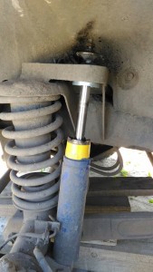

Вчера, заметил что-то блестит в арке крыла, присмотрелся:
И еще нужно будет уделить время этому узлу, на штоке подправить резьбу.
а всё это произошло из-за того что забыл поставить снизу шайбу, на которую упирается нижняя резинка.
стал разбирать, гайку на верхнем штоке не смог открутить, её как-то перекосило на резбе, пришлось напильником стачивать. короче намучился, думал за 15 - 20 минут управлюсь, провозился час.И еще нужно будет уделить время этому узлу, на штоке подправить резьбу.

в общем подумал тут, проверил правую сторону, на правой стороне все резинки целые.
разбило только на левой, и как понимаю всё из-за верхней резинки амортизатора. при установке амортизатора, сорвал там чуток резьбу и как следует не получилось затянуть сверху гайку на штоке. как-то я упустил момент и резинку сверху и с низу разбило, даже где-то выкладывал фотки, и как мне кажется из-за этого разбило сайлентблок на продольной тяге. просто другой причины не вижу, так как на том уазе они спокойно отходили порядка 50 тыс. км и машина была с ними продана. ну и в клюшках стоят сайленты одной партии, но разбило только в одной клюшке и только один.

Разбивает всегда один сайлентблок на клюшке ( я правда . забыл какой
). С верхним штоком аморта это навряд ли связано. И еще- навряд ли . Николай тебе удастся переварить его с аморта Б\у - делали так в дальней дороге ( не у меня ) - оторвет на 90 %. Можно подрезать толщину обоих резинок и гайка опустится до нормальной резьбы. Ну и законтрогаить ее еще. Еще ( для защиты штока от бокового износа об кронштейн) я одевал на шток ( у Каябы он тоньше )укороченную втулку с нижнего крепления заднего аморта и рассверливал кронштейн под ее наружный диаметр- ходит так уже давно.

вчера приварил к штоку кусок болта, посмотрим, если оторвет, придется покупать новый амортизатор.
