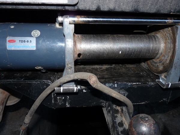

Разобрал вчера соленоид(контактор), при разборке уже не жалел-почти доломал :( НО НИЧЕГО ТАМ ЭНТАКОГО не увидел-все как новое!!!
Ходил сутки "грел" голову-нинавижу что-то плохо работающее...что не вселяет надежность, и уж куда без лебедки съехав с асфальта. Вобщем ходил думал-думал-надумал, провода дорогущщие как будто из золота :evil: ,
и вроде все по фуншую-только контактор прилепить покупной.
Но нет- ч/з..чур я щипетильный и .....под замену все на новое....и оппа....сказать обидно-ничего не сказать!!!
Ведь 80-т %-в этого провода, ровно как и всех соприкасающихся трубок-как и абсолютно всех всех проводов в т.ч. от завода-производителя в моей машине переуложено в дополнительные оболочки.....и вот такой недогляд :o
Последний раз редактировалось zobolev Вт июн 04, 2013 19:24, всего редактировалось 2 раза.
zobolev
Сообщений: 3639
Откуда: Красноярск
Поблагодарили: 95 раз
Сообщение zobolev » Вт июн 04, 2013 19:15
Это провод с буква "А"- с контакта которого пошел дым и сплавился второй мотор комап.....пожалуй в этой ситуации я бы больше предпочел фрустовский китай :D
А так- теперпь все будет по другому-100%-в кабель в шланге, шланг в оплетке :lol:
Ребята-осмотрите провода :wink: Не жалейте денег при установке заказать -доп.опцию :wink:
Во сколько это мне обошлось-никакой шланг и работа этого не стоят :o
shpics
Сообщений: 719
Сообщение shpics » Вт июн 04, 2013 19:24
Лех, ну дак я же также!
Помнишь я говорил что все глох? При расколбасе движка в говнолине глох двигатель. Такая же хрень!
Протерся нафиг это сраный КГ, коротил на двигатель. У меня залысина была крупнее, и на проводе на котором постоянный +. Как не загорелся не знаю. Когда увидел мне ажно плохо стало. Теперь все в дополнительной пластмассовой гофре. Закреплено так что шелохнуться не может, и то задумываюсь о силовоми выключателе для лебедки.
Челдон
Сообщений: 1121
Откуда: Красноярск
Сообщение Челдон » Вт июн 04, 2013 19:25
а ты ее уже что ли назад вкорячил :shock:
shpics
Сообщений: 719
Сообщение shpics » Вт июн 04, 2013 19:27
P.S: Почему лебедка сзади?
Оно все таки сгорело? Не работает? :(
zobolev
Сообщений: 3639
Откуда: Красноярск
Сообщение zobolev » Вт июн 04, 2013 19:32
я надеюсь что будет работать :wink: после ремонта :)
Написал-же
на днях отвезу барабан полирнуть.
В связи с этим вот вопрос такой? Кто что думает?
Клюз, закрепленный только за бампер, задний-родной.
Выдержит нагрузку? Есть мнение что на прямой намотке без вопросов, а вот если влево,вправо, вверх, вниз под крутым углом, тогда? Там места мало, а хочу красиво 8) :) Практически без резки бампера :roll:
shpics
Сообщений: 719
Сообщение shpics » Вт июн 04, 2013 19:36
Мне кажеться бампер не выдержит. Будет двигать его в установочных, регулировочных отверстиях - туда сюда, изгибать. Будет прижимать к двери багажника, колбасить
zobolev
Сообщений: 3639
Откуда: Красноярск
Сообщение zobolev » Вт июн 04, 2013 19:38
понял-бум думать, перекраивать
